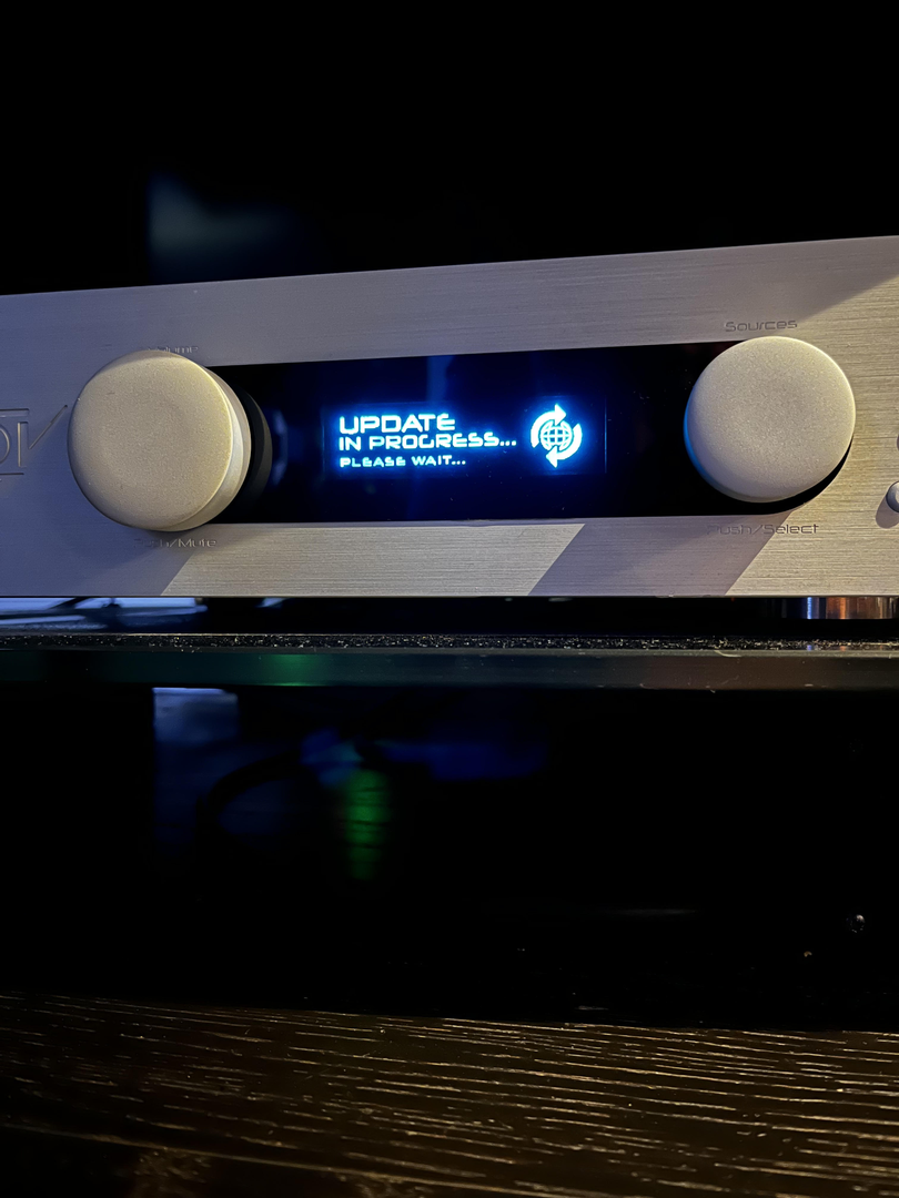

    Trinnovs beryktede gode service er pokker ingen myte. Fyrte av en mail for et kvarter siden og ba om hjelp til den nye softwaren. 5 min senere....
    Vis vedlegget 831157
    Trinnov begynner å bli slække gitt, sendte mail 7:39 i dag morges og måtte vente helt til 7:58 før jeg fikk svar
    Og selve oppdateringen tok 5 minutter
