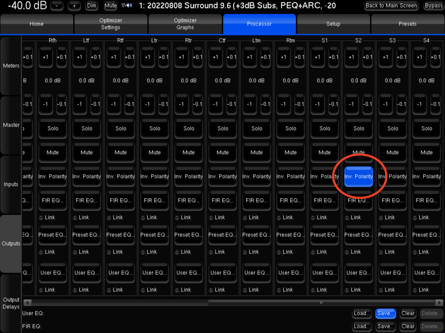

    Spennende nok med siste kalibrering jeg så måtte jeg invertere den ene subben (tror aldri det har skjedd før) - merket at noe var feil med de lave frekvensene og ved å kjøre solo på front-sub'er og bakre sub'er i par så konkluderte jeg med at noe var feil med front. Front ble fikset uansett hvilken jeg inverterte, men summen av alle 4 ble bedre når jeg gjorde det på S2.
    Vis vedlegget 840419
    Samme har skjedd hos meg. Så du lar optimiser kalibrere hver enkelt sub istedenfor summen?

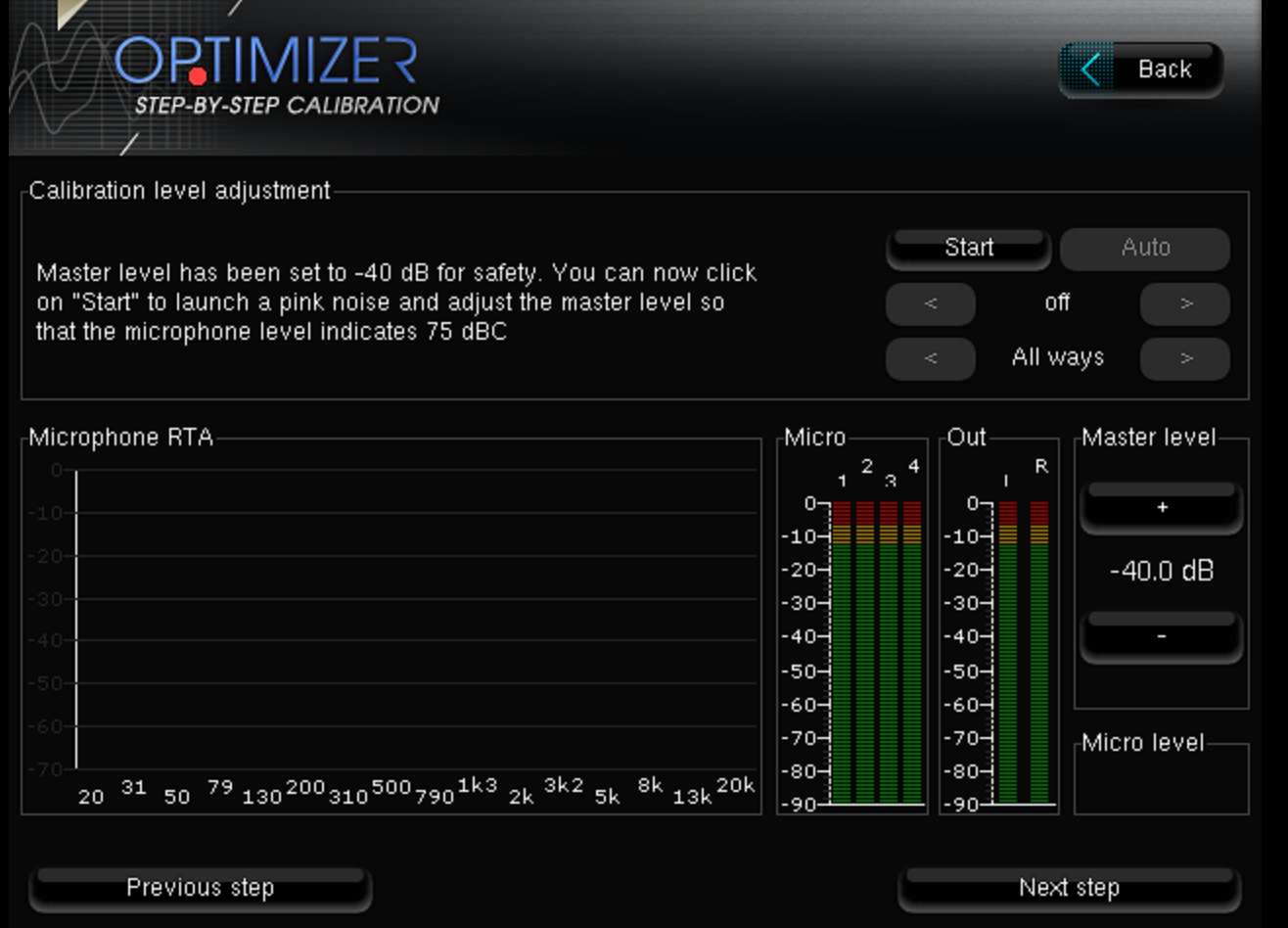

    Spilt kun via Kii/Control ligger høyre kanal ca. 2 dB høyere enn venstre kanal. Omtrent som forventet da høyre kanal har en vegg ca. 80 cm til høyre for seg, mens venstre høyttaler er ca. 3 m fra vegg. Jeg skulle gjerne hatt en pink noise-fil som startet på 70 Hz. Det heter kanskje ikke pink da?
    Videre, viser wizard level på alle de 4 mikrofonene? Jordy ba meg sjekke, og den navngis som 4 ligger lavere. Er dette mikrofonen på høyre side, begynner jeg å nærme meg.
    MakkinTosken
    Who, me?
    21.02.2020
    16.629
    45.280
    og til
    Men her viser du hva som registreres når du kjører venstre kanal. Hva skjer om du kjører høyre ved samme nivå?
    Jeg har vært av den oppfatning at dette mikrofon arrayet bidro til å fastsette posisjon av høyttalerne, timing, fase etc. Man trenger jo ikke mer enn en mikrofon for å fastslå nivåforskjeller mellom kanalene.
    Høyre kanal ligger på 79-80 dB.
