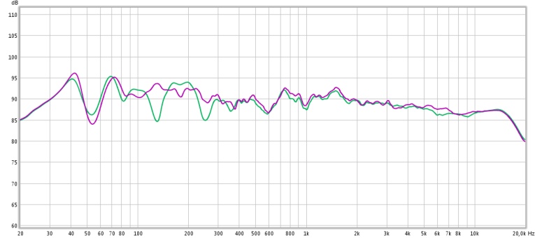

    En måling av frekvensrespons med tomt rom (gul) ( da mener jeg tomt rom) , 4 kasser (grønn) og 8 kasser (blå) i hjørnene.

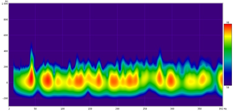

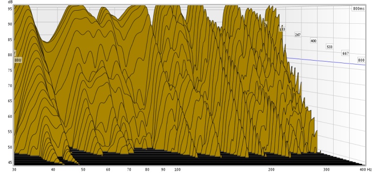

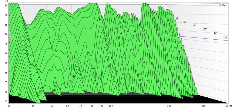

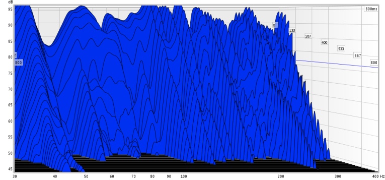

    Vannfall venstre tomt
    Vannfall venstre 4 kasser

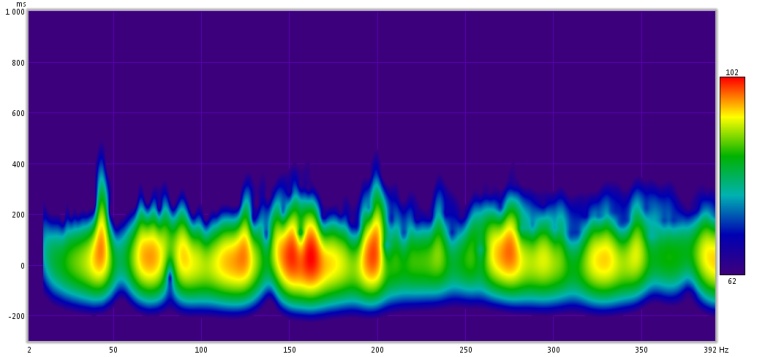

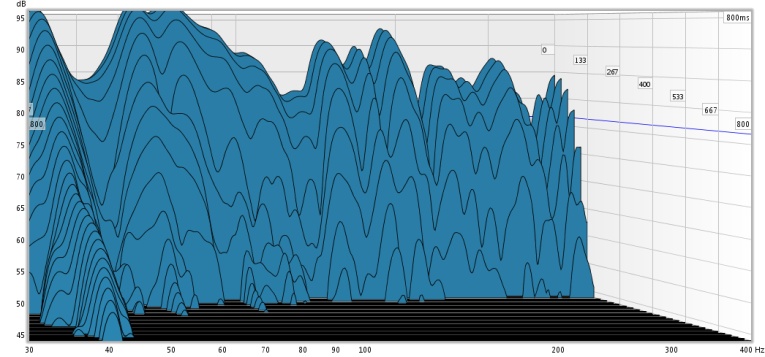

    Vannfall venstre 8 kasser

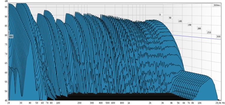

    Ferdig vannfall.
    Så får Audiolense jobben med å gjøre dette til et "perfekt lytterom".
    Edit: pølsa i diskanten er en måleartifakt.

    Så... hva kan dere lese ut av disse målingene?
    (For min del, så har jeg brukt mye tid det siste halve året på akustikk og målinger og etter at jeg begynte med prosjektet hos Tralltrall er det brukt veldig mye tid på å tyde målinger vi gjør hos han. Timer som ørene bruker minutter på å høre. Sært det der.. )
    Det er ikke gigantiske forskjeller man kan tyde.
    Årsaken til disse kassene var at jeg måtte finne en måte å utjevne bassressonansene til Tralltrall på. Han har i utgangspunktet et litt problematisk rom, som vi på bakgrunn av de første målingene trodde ville kreve store tiltak for at det skal bli bra.
    Plass er alltid et problematisk tema når det gjelder bassdemping under 100hz. En annen utfordring er at man enten har svært bredbåndete bassfeller som tar mye i mellombassen/nedre mellomtone og lite nedover eller få resonatorer som demper veldig smalbåndet og på få plasser.
    For meg er området 90-120hz kjempeviktig for opplevelsen av alle transienter. Jeg synes at det er en tendens til at brebåndete bassfeller stjeler litt mye headroom i det området, som gjør at man må skru opp unødvendig mye for å få "trykket i brystet".
    Resultatet ble disse dobbeltmembran/resonansefellene som er 60x60x18 cm store. Størrelsen og utformingen gjør at man kan putte ganske mange av disse i rommet uten at det tar noe særlig plass. I mitt rom har jeg fint plass til 5 kasser til (8 kasser nå) uten at det tar opp større plass enn de porøse bassfellene.
    Tralltrall kan lett ha 40 kasser uten at det vil synes. Han gjemmer de bak lerretet og på bakveggen.
    I et vanlig rom kan man lett ha 8 kasser i hvert hjørne, 32 totalt. 4 over hverandre på langveggen og på kortveggen. Disse vil bygge 20 cm ut i rommet.
    Som man kan se av målingene jeg la ut kan man se en endring på frekvensresponsen fra 50hz til 250hz, mens vannfallet endrer seg (minimalt riktignok) ned til 30hz.
    I forhold til de porøse fellene blir responsen meget rett over 100hz.
    Så til det viktigste: Hvordan låter det?
    Jeg har levd en lang stund med bassfeller i hjørnene nå etter anbefaling fra BX, men det jeg hadde tilgjengelig var porsøse feller. For at bassen skal "slippe rommet" i mitt lille rom anbefalte han så mye bassdemping jeg kunne få plass til. Har hatt et problemområde og det har vært frekvensene rundt det viktige basstrommeanslaget. Det har vært bra, men ikke like bra som resten.
    Nå har jeg levd med kassene i tre dager (uten Audiolense enda) og klangen i rommet har blitt en helt annen. Mye større forskjell enn jeg klarer å lese av på målingene.
    Dette er et meget dempet rom, men lyder nå faktisk friskt. Den opplevde dynamikken har fått et løft etter bassfellebyttet.
    Bassfelleprosjektet er derfor herved erklært vellykket for våre prosjekter. :)

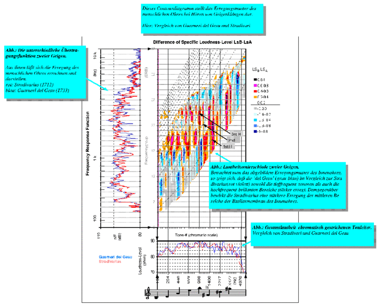

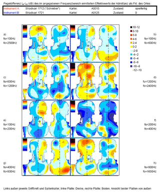

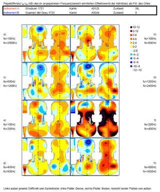

    Så en sammenligning av ressonanser av den ene Stradivarius fiolinen og en Guarnieri
    2. The second example shows a comparison of "Modal Activity" between the violin of Antonio Stradivari 1721 (red) already mentioned above and a violin by Joseph Guarneri del Gesu 1733 (blue). It is obvious that the Stradivarius all in all shows higher vibration levels than the Guarneri del Gesu. The latter only shows clearly higher vibration levels in the upper top plate region:
    Så sammenligning mellom en moderne fiolin og en Stradivarius:

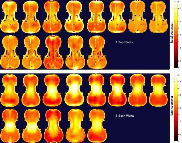

    Thickness maps of the top (A) and back plates (B). The contemporary violins are presented on the top row, and the antique on the bottom row. The violins have been anonymised. Scales are given in mm. The fourth instrument on the upper row is a viola, which typically is thicker than a violin (image size has been reduced to match that of the violins).
    The advantage of using medical equipment to study classical musical instruments has been proven by a Dutch researcher from the Leiden University Medical Center (LUMC). In collaboration with a renowned luthier, Dr. Berend Stoel put classical violins, including several made by Stradivarius, in a CT scanner. The homogeneity in the densities of the wood from which the classical violins are made, in marked contrast to the modern violins studied, may very well explain their superior sound production.Experts are fascinated by the fact that classical Cremonese violins from the famous masters such as Stradivari (1644 -- 1737) and Guarneri del Gesu (1698 -- 1744) are still unparalleled in their abilities of tonal expressiveness and projection. 300 years of technological advancement has not provided substantial improvements towards paralleling the achievements of the classical Cremonese violin makers.It is obvious to look for clues in the material properties of the wood from which these violins are made, however until now it was impossible to study this without risk of damage to these instruments, each valued at several million dollars.A unique collaboration between the Leiden University Medical Center (LUMC) in the Netherlands and Terry Borman, luthier in the United States, led to new insights. Previously, at the Division of Image Processing, Department of Radiology, Dr. Stoel developed a computer program, in collaboration with pulmonologist Dr. Jan Stolk, that calculates lung densities in emphysema patients from Computed Tomographic (CT) scans, in order to demonstrate the efficacy of certain medical treatments.Based on his knowledge of measuring lung densities non-invasively, Dr. Stoel designed a new computer program to study wood densities from CT scans. Subsequently, he and Terry Borman scanned in New York five Cremonese and seven contemporary violins at Mount SinaiHospital, and analyzed the wood densities.The average wood density of the classical and modern violins did not differ significantly. However, the differences in wood density between early and late growth were significantly lower in the ancient violins.Since differentials in wood density impact vibrational efficacy and thereby the production of sound, it is possible that this discovery may explain the superiority of these violins. This insight offers new possibilities into replicating the tonal qualities of these ancient instruments, as the researchers
