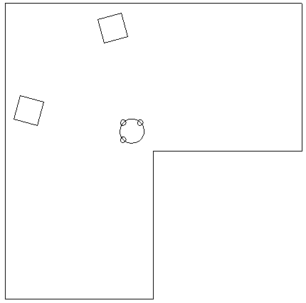

    Flytte, ny stue til lytterom:
    Mr Trompetnerd og hans fru har bestemt seg 99.9% for at vi skal flytte.
    Nå bor vi i en 4 roms blokkleilighet hvor stuen er på 14/15 m2 (med en forlengelse i gang som lufter ut bassen).
    Vi skal flytte til en horisontal delt tomannsbolig hvor stuen er over 30 m2 og har en L form.
    Taket er over 2.40, men kommer til å bli senket (med innebygde akkustikkplater selvfølgelig). Høyttalerene har jeg tenkt å plassere i enden av den lengste av L-en. Der har jeg mulighet til å ha høyttalerene over 2 meter ut fra bakvegg og minimum 1 meter fra sidevegg.
    Jeg har mulighet og lyst til å ha tre lytteposisjoner. En i nærfelt for rytmisk musikk (studioproduksjoner), en som jeg regner med blir den beste midt på gulvet før det mindre benet i L-en hvor jeg skal prøve å få til "skoeskeakustikk" til gode konsertsaler og den siste i sofa nær bakvegg som blir koseplasseringen.
    Min erfaring er at når Responsene og lytteposisjon kommer ut på gulvet blir lyden mer gjennomsiktig og flytende. Edit: Lytteposisjonen vil være over 3 meter fra bakveggen. Veldig spent på om jeg får til en grei frekvensrespons. Litt skummelt å flytte når det låter så bra som det gjør her nå, men potensialet er mye større i ny stue.
    Er det noen her som har erfaringer eller tips om lytting i en slik stor L-form?
    Mr-T
    Et oppsett jeg har litt trua på, men som jeg ikke har prøvd i praksis er som på skissen under. Fordelen er at man helt unngår bakveggrefleksjonen, og at siderefleksjonene kommer langt unna.
    TrompetN
    04.03.2004
    8.699
    7.007
    Oi!! Det har jeg ikke tenkt på. :)
    Tøft, det tror jeg kan la seg gjøre, i det minste å prøve det ut. Tenkte jeg skal prøve ut flere posisjoner før vi begynner oppussingen.
    Hjørnet bak lytteposisjonen vil være en kamin i stein.

    L-formede rom kan ofte gi utfordringer hva bass angår.
    Men får du fritt spillerom mtp plasseringer, så kan det meget vel hende at resultatet kan bli bra!

    Større utfordringer enn rektangulære rom?
    Hvis du kan konkretisere det mer hadde det vært fint. :)
    I følge min logikk vil det lille benet lufte ut bassen og sikre jevnt fall i etterklangen, men jeg har ikke regnet noe på det.
    Med dipol får en også en oktav til nedover og enorm dybde og bredde i lydbildet,
    men det skyldes vel som Mr-T sier blant annet reduserte refleksjoner.
    V
    vredensgnag
    Mr. Ts forslag tar tak i et problem med L-formede rom, og det er blowback fra siden dersom man tenker konvensjonell plassering mot en kortvegg, det skaper en urolig lyttesone med mye scatter.
    Der er rektangulære rom å foretrekke fordi fordelingen (propageringen) skjer tilnærmet likt på begge sider av lytter, og man kan hanskes med problemer uten å skulle måtte gjøre noe med en sterk ubalanse.
    Simulering av akustikk i L-formede rom. Mr. Ts forslag gjenskaper den balanserte fordelingen på hver side av lytter, og det er nok en fordel - samtidig som plasseringen potensielt reduserer en del refleksjonsproblemer:
    Takk! :)
    Hmmm.. Lurer på hvordan dette høres ut i praksis.
    Jeg tenker at lytteposisjonen vil ha vegger på begge sider og avstanden til høyttaleren ca 2.5 meter.
    Vil ikke den reflekterende lyden fra den lille foten i L-en i praksis komme så lenge etter direktelyden og miste så mye energi at det ikke vil by på de største problemene? :-\
    Har muligheter til å gjemme betydelig mengder dempemateriale i enden av den lille foten i L-en.
    Tenker å sikre mot for mange refleksjoner rett tilbake fra hjørnet bak lytteposisjon.
    V
    vredensgnag
    ^ Dette er jo bare en illustrasjon av det potensielle problemet - og så vil materialer i konstruksjonen, dempetiltak, bevissthet omkring plassering, etc. kunne gjøre noe med det.
    Ja, helt topp. Ble bare litt nervøs. ;)
    Tror ikke Mr T sitt forslag kan fungere i vår daglige stue, men ser veldig bra ut.
    Mr-T
    Jeg vet ikke om det ville fungert akustisk i bassområdet heller. Det er vanskelig å simulere hva som skjer med stående bølger og refleksjoner i et slikt rom.

    Skisse på det nye lytterommet:
    Her er mål, vinduer og dører på det nye lytterommet med en utregnet høyttalerplassering i nærfelt.
    Hva tror akustikkekspertene?
    Prøvde cirka plassering i går med boomblaster. Med demping av førsterefleksjoner tror jeg dette kan bli bra.
    Veggene er dekket med 1 cm papp-plater.
    Takhøyden er 2.50, men må senke med ca 10 cm tenker jeg.
    emotikon

    Trompetnerd skrev:
    emotikon skrev:
    Gratulerer A :)
    Får håpe at den siste 00.1% slår til og at alt ordner seg.
    Dette blir spanande.
    Takk!
    Blir en god oppgradering på mange måter dette. :)
    Får håpe lyden blir det og.
    Noen gode kloke forslag fra min venn i Trondheim?
    Ingen kloke råd herfra- annet enn at dette er noe du klarer mer enn utmerket selv. :)
    De fire vinduene på ene langveggen- er de sånne smale (i høyde) litt oppe på veggen eller store fra gulv til tak med lite byggverk mellom?
    57.686
    111.550
    Konkusjon; du trenger større rom.
