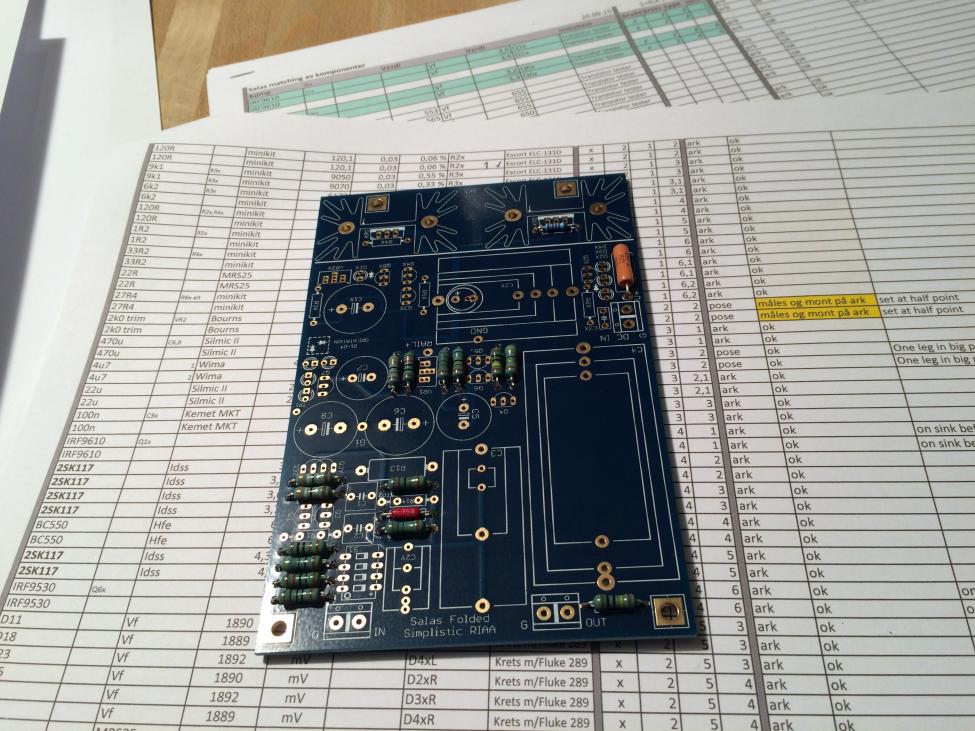

    Da er det lørdagskveld og jeg er alene hjemme .....
    Planen var å lodde dette tidligere i dag, men måtte måle og matche flere transistorer først. Nå er jeg i gang hvertfall!

    Litt component-topic. En gang på 80-tallet kjøpte jeg 15par med Toshiba 2SJ74BL/2SK170BL fra Morgenstierne. De har siden blitt liggende. Da jeg målte de i dag fant jeg ut at jeg har 2 par matchet 2SK170, 2 par matchet 2SJ74 og 5 par matchet komplementære 2SJ74/2SK170, til sammen 9 par matchet av 15 par er suverent :). De er matchet på Idss <1% og 7 par er under 0,5% og alle er under 0,75%.

    Akkompagnert av Cornelis ser det slik ut nå:

    Ferdig for i dag da det er opp før 700 i morgen for en mental reise til Suzuka. Legg ellers merke til at alle skruer er i rustfritt stål da det erfaringsmessig fort kan bli fuktig med vinyl :)

    Takman, PRP og Vishay naked Z-foil motstander, Silmic II og Mcap sølv i olje kondensatorer. Supermatchede transistorer i alle posisjoner. Det blir ikke feil i mine øyne. Håpere ørene er enig.

    Den andre kanalen og strømforsyning blir montert i morgen etter løpet. Deretter følger litt mekanisk arbeid der jeg er usikker på om jeg har nødvendig utstyr enda (bor og slikt), men det kan hende. Og i så fall kan den komme til å spille i morgen kveld, men jeg lover ingenting. Arbeidet tar ikke så lang tid når forberedelsene er gjort grundig....

    Bare til orientering så er alle parallelle komponenter selvfølgelig orientert i samme retning...... Det eneste som mangler er at det virker også, men det vil vise seg.
