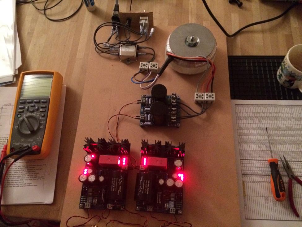

    Rbn var innom og la igjen jakka si. Ellers ser det nå slik ut:

    Niks, gummimatter etter eget valg. Tyskere er gjerne litt kinky.
    Trondmeg
    28.12.2003
    13.196
    8.413

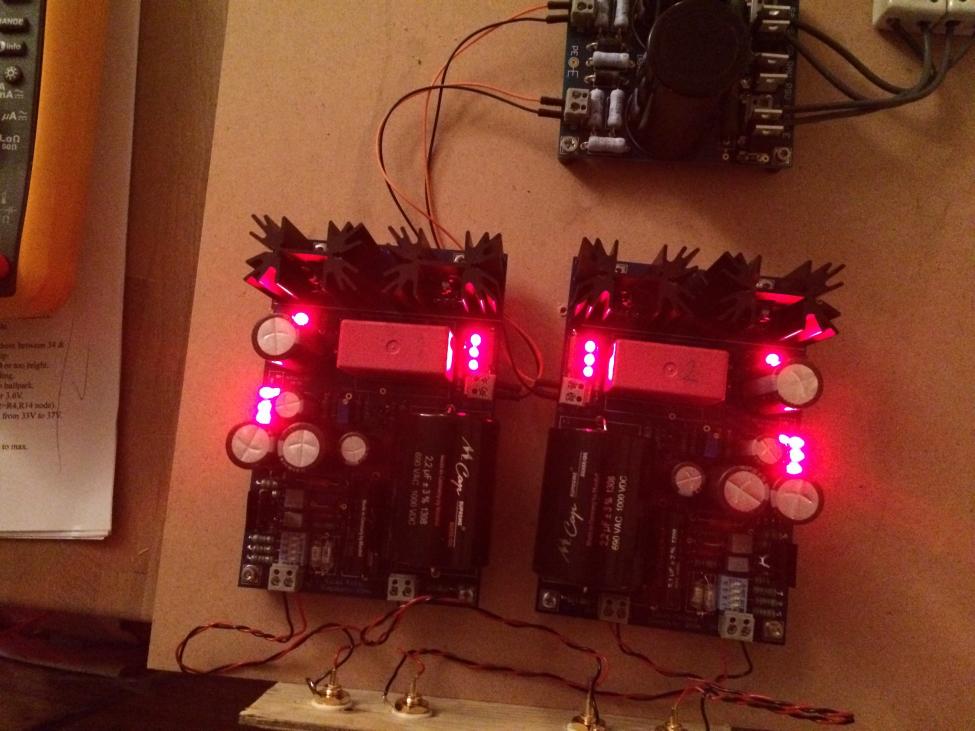

    Kult. Alt virker. Bias justert. Bare lydtest som gjenstår. Skal bare spise litt komler med saltkjøtt og kålrotstappe først :)

    Og da spiller det også. Naturlig nok litt brum. Ellers virker alt som det skal. Noe ordentlig lytteinntrykk kommer nok ikke på en stund. Førsteinntrykket er dog mere detaljert og større lydbilde samt mere ro og fullere tone ;), men som sagt noe skjemmet av brum. Med kabriolet, uskjermet hyssing og ingen jord knyttet sammen så er det ikke annet å vente. Utover i uka blir det etablering av jording. Innbygging i kabinetter kommer etterhvert.

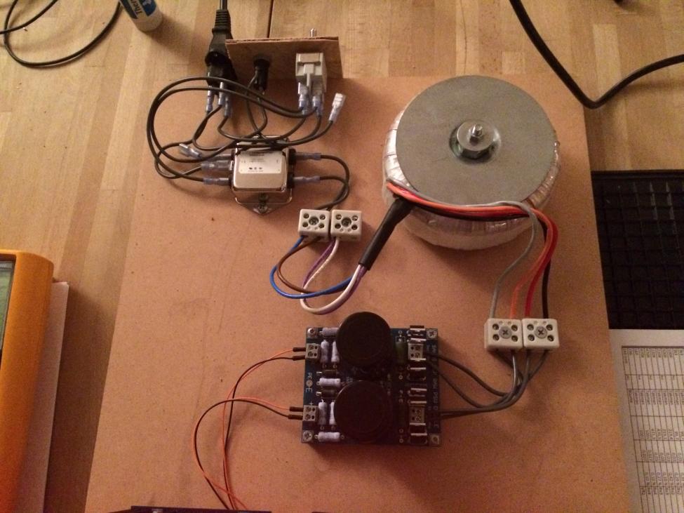

    Over hode ikke, men åpent er en veldig dårlig løsning for skjerming ;). Både mot regn og elstøy.

    Signaljordpunktene på kretskortet er ikke tilkoblet og jordledning fra armen slenger i løse luften i tillegg til 15cm fra stor trafo og ingen kabinett. Joda, dette skal vi løse og jeg har et par triks i ermet dersom det skulle være nødvendig. Dette skal du høre Kjetil. Det er vesentlig forskjell fra tidligere. Litt mørkt kanskje ;). Og vedrørende tempo, planlegging og innkjøp er 99,98% av tiden det tar. Når alt er på plass og motivasjonen er der så går det unna.

    Helt enig TT. Og trafo og likeretter/strømforsyning skal dessuten inn i eget kabinett i tillegg til at signalkablene skal skjermes.
