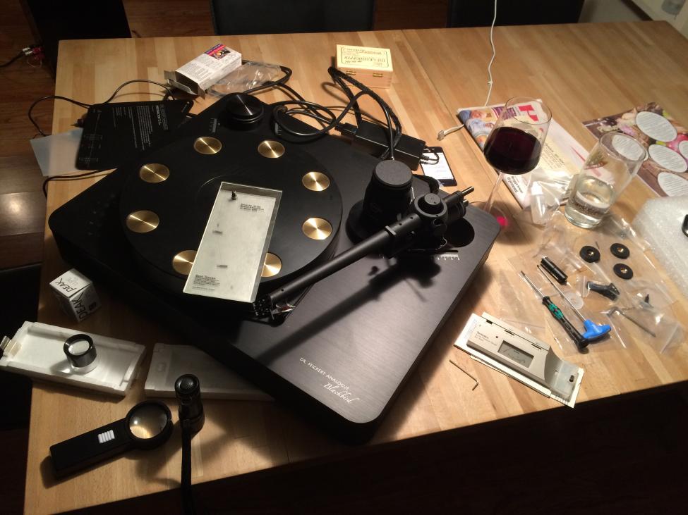

    Kos deg med Hendrix. Jeg satser på å få montert dette etterhvert

    Hvorfor i sv...... ikke bruke best-tractor, hvis den passer spindel? Da finner du overheng på noen hundredels mm nær..........
    Ser Kuzma har en "anordning" for montering av rett avstand spindel/arm- så da har du kommet langt.

    Se DER ja...... Nå blir det snart musikk (fikk du ned armen nok i bakkant?, var vel litt bekymret for det først)

    Høyden er ingen sak. Det tar tid dette. Lenge siden samt bitte små endringer hele tiden. Men det er en fryd å skru på. Det oser presisjon selv om det ser grovt ut :)

    Jomfruturen. The monster is alive. Birdie birdie nam nam.....

    Først og fremst. Brummen er borte. Bassen går dypere og er mer nyansert. Mellomtonen synes smooooth. Diskanten detaljert. Dynamikken og hurtighet (slam?) vesentlig bedre. Rommet ikke spesielt bedre definert. Mere ro.
    Det er mine bastante saltklyper etter 10 minutter. Førsteinntrykket basert på dårlig minne funker alltid. Liker å ta en litt breial start. Ettertanken kommer senere .....
    Den bassen er rå og så mye bedre enn før ......
    fintuning av montasjen følger. Så må det bli RIAA!!!

    Den bassen er dyp og definert og en helt annen kaliber enn fuggern har levert før. Jeg smiler litt nå.

    Takk for det. Det tok sin tid å justere den opp, men det var bare kos og morsomt å holde på. Og pr-kåt som man er dobler man tiden når man skal filme det hele live og følge med på kommentarer og likes.....
    Det blir DIY-RIAA fra diyaudio.com, Salas folded RIAA i første omgang, etterhvert Pass Pearl II og ikke minst Vacuum State Electronics RTP3D fullbalansert preamp

    Gratulerer! Leser at du har mange av de samme lytteinntrykkene som jeg har. Jeg er steike fornøyd og det gleder meg å lese at du er det samme.
    Når det gjelder protractor og valg av null-punkt så mener jeg at man i hvert fall i teorien skal bruke de nullpunktene armen er designet for. De er en funksjon av offsetvinkel og effektiv lengde? Mulig det ikke utgjør store forskjellen på lange armer, men på f.eks Dynavector med kort sub-arm så vil avvikende offsetvinkel i forhold til armens geometri gi azimuth-feil ved fravik på VTA. Der kan jeg ikke velge mellom S og B, Dynavector har egne nullpunkt, det indre ligger nærmere senter enn de andre opererer med.

    Dette både ser og høres glimrende ut Trondmeg☺
    Nå var jo "plassering og rom" bra definert på ditt tidligere oppsett også, men sniker seg likevel inn en ørliten tanke ang. Azimut........ Bør, i hvert fall for sikkerhets skyld, sjekkes. MITT forslag er at DU inviterer på en aldri så liten prøvelytt så snart kalenderen tillater- nødvendig utstyr medbringes...
    Artig når investeringene gir avkastning i form av at lydreproduksjonen forbedres. Det hele går "fremover"-ikke bare "sideveis"/ blir bedre ikke bare annerledes☺

    Angående geometri så ble det vel Stevensonish på meg. Jeg endte med å benytte mint protractoren og den er vel i nærheten av Stevenson så vidt jeg vet. Artig det i jernbanebyen Hamar...... Det er nok ikke fritt for at jeg i bedre lys og skal sjekke justeringene en gang til. Også må kwil komme på besøk med Fozgometeret (som jeg er aksjonær i) og sjekke azimuth.
