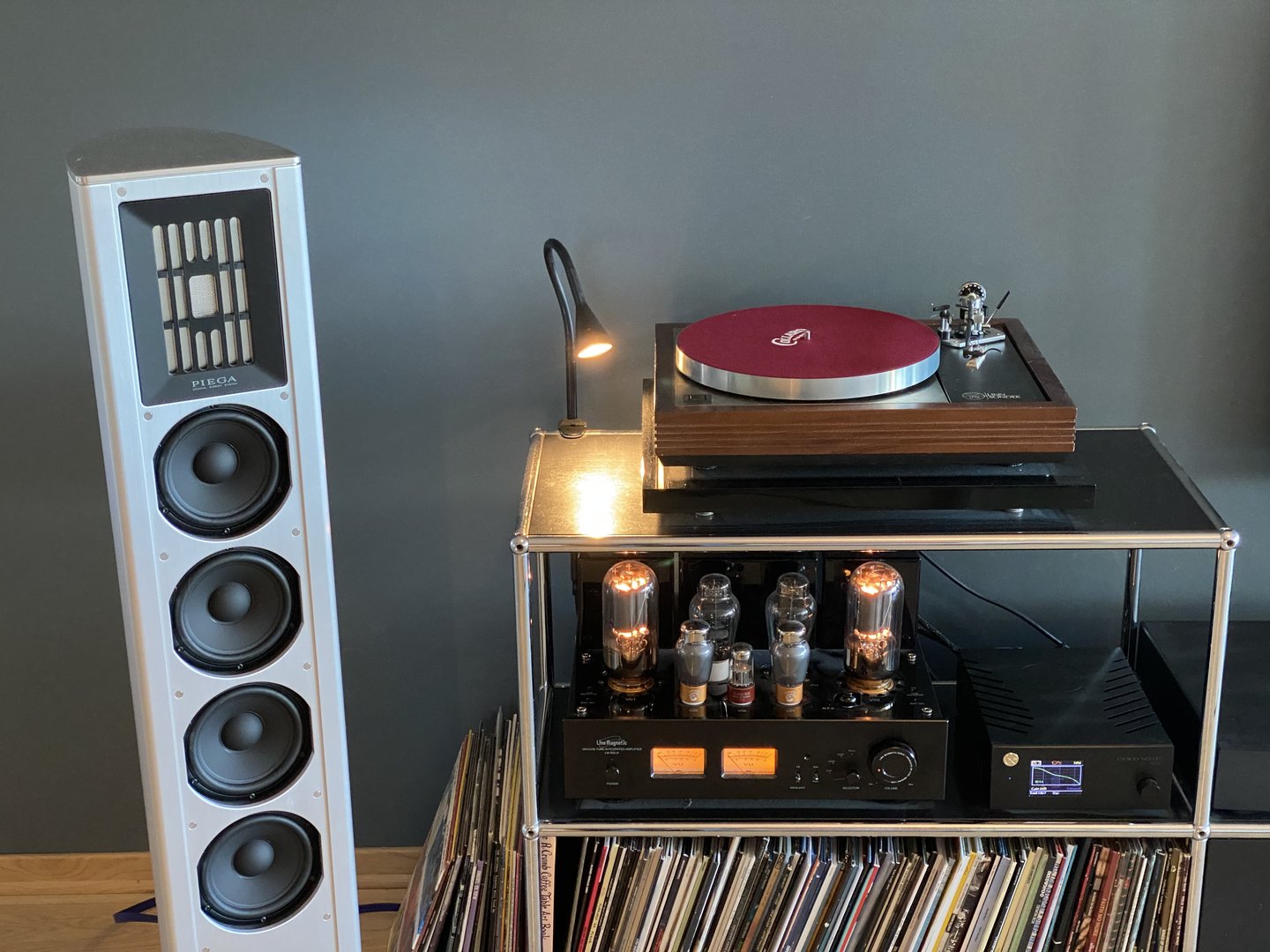

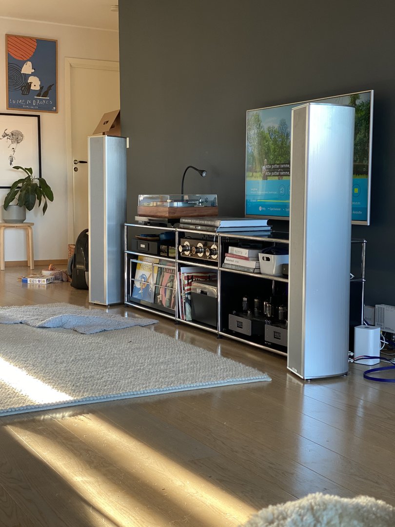

    Takk! Litt endring nå. Fått TV opp på veggen og byttet ut Rega med Linn og Premium 5.2 med Coax 511. Skal rydde opp litt i de andre boksene også med tiden 😀 sikler litt på integrert Accuphase, så forsvinner jo «boksproblemet» helt...

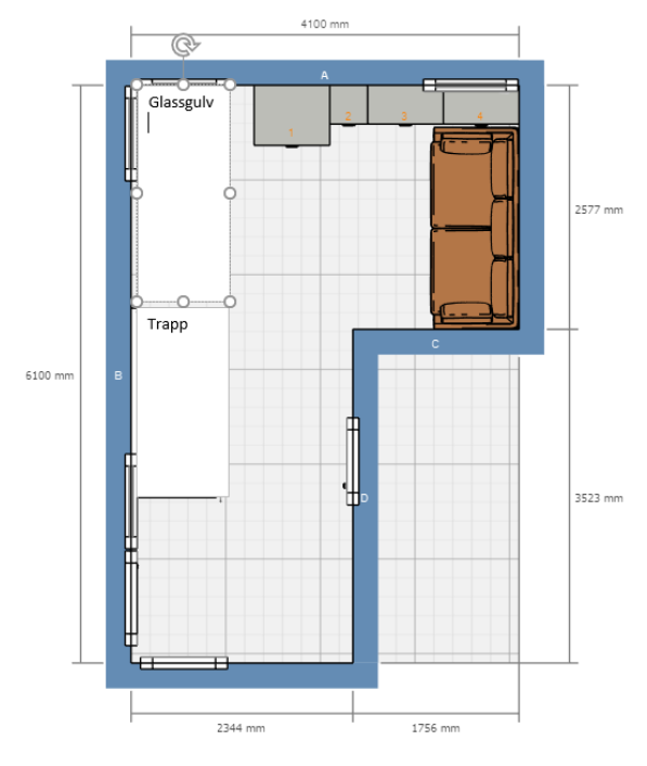

    Med innflytting i ny leilighet har man noen utfordringer med å få på plass godlyden. En loftstue byr på mulighet til å rigge opp en kosekrok for avslapping og nytelse. Rommet har ikke all verdens størrelse. Rommets form og møbleringen og sitteposisjon utfordrer. Rommet har noen svært gode kvaliteter som god takhøyde, flott utsikt og kveldssol inn fra flere vinduer. Gulvglass over leilighetens interntrapp og returrekkverk i glass gir luft i rommet, men kan være utfordrende akustisk. Tak og vegger er malt gips montert på stendere av stål.
    Oppgaven nå er å finne gode alternativer for å møblere rommet. Anlegget skal på plass. Vinyl, cder og dvder skal inn i hyller, skuffer og skap. Siden dere har erfaringer med USM Haller tillater jeg meg å be om tips til gode løsninger. Ønsker meg innspill på alle relevante parametere for å få det til å bli både praktiske og visuelt så optimalt som mulig.
    Rommet skal også fungere som et gjesterom. Sovesofa er anskaffet. Den slås ut i rommet og bygger utslått ca 212cm. For å tilrettelegge for adkomst når senga er utslått, kan skapene ikke ha dybde 500mm som ønsket. Ser for meg kun en seksjon med bredde 750mm med en dybden. I hjørnet ved sofaen vil gavel til sofa blokkere for å komme til skap og hyller. Her kan det være aktuelt å plassere en modul med åpning opp. Denne må gjerne ha et åpningsbart lokk. Sofagavelen er ca 1 meter dyp.
    Ønsker å tilrettelegge for å kunne bruke min LM 805iA rørforsterker sammen med Luxman PD-171A platespiller. Ser ikke andre løsninger enn at platespiller må plasseres over forsterker. Mellom dem vil det være praktisk plassere en hylle til RIAA. Sutherland-riaa bygger ikke stort i høyde.
    Primært er oppgaven nå å finne løsning for anlegget. Fra start eller framtidig kan det være aktuelt å bygge ut med moduler til hyller og skap i høyden. Her er det interiørmessige vurderinger som melder seg. Rommet må ikke drukne i hyller og skap.
    Prøvde meg på konfiguratoren til USM Haller. Mulig jeg ikke har forstått hvordan den brukes, men alt stoppet opp da jeg forsøkte å sette sammen en løsning med ulik dybde på modulene. Har derfor kun en rufsete tegning å by på sammen med litt klipp og lim av plan, og noen bilder som viser innflyttingsrotet.
    Håper noen har lyst og anledning til å komme med noen innspill. På forhånd takk!

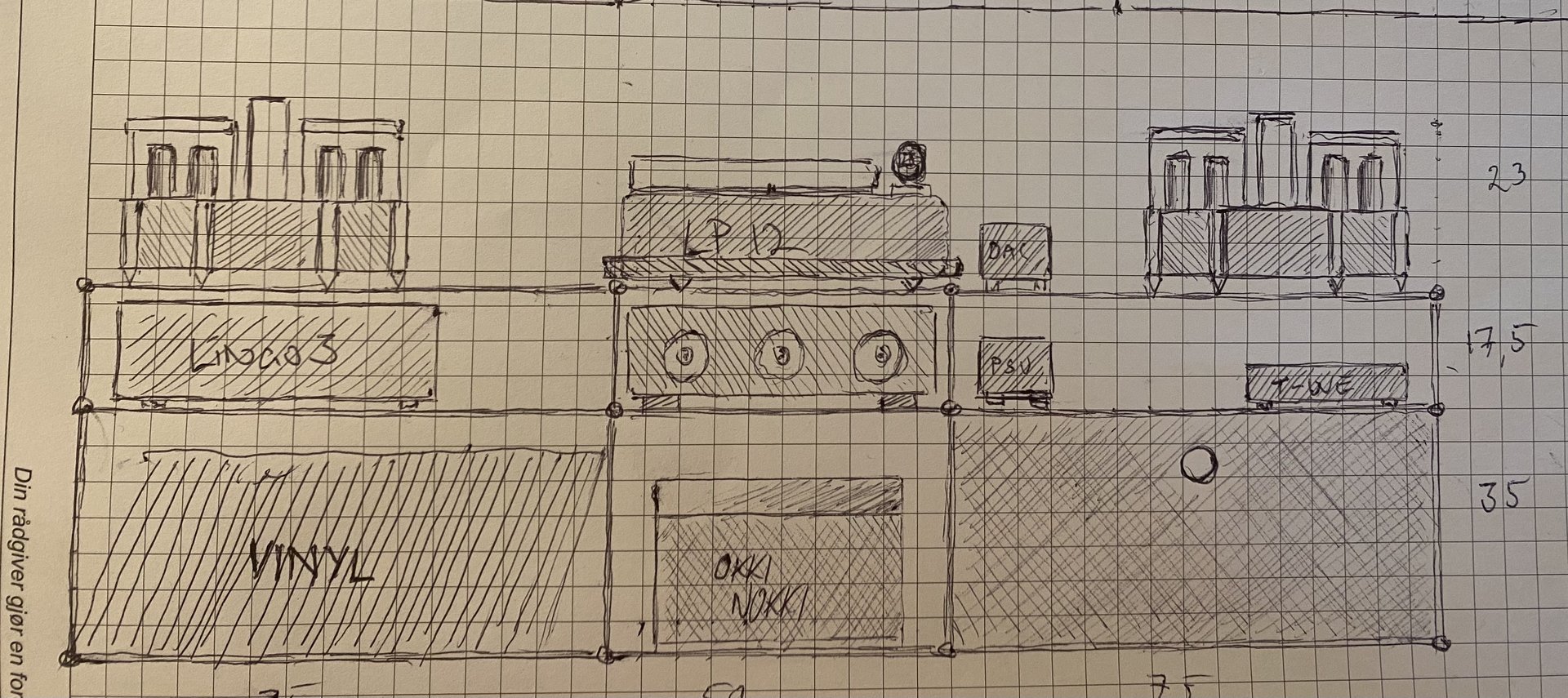

    Oppriss av vegg.
    Plantegning loftsrom.
    Plantegning med møblering.

    Ulik dybde i en modul går ikke med USM. Da må du lage flere moduler som du ikke får koblet sammen. Ellers er konfiguratoren et utmerket verktøy og begge gutta på Studio M3 er svært behjelpelige når du kontakter dem.

    Hei og takk for rask respons! Og jeg som trodde USM var det ultimate konseptet. ;-) Da må vi fyre opp kreativiteten for å finne fram til gode løsninger. Det kan være et alternativ å bygge to separate løsninger med hver sin dybde. Ikke helt det jeg tenkte men...
    Noen praktiske tips til hyller kontra skap kontra skuffer til vinyl og cdeer? Perforerte plater, åpent bak for tilkobling til kabler eller side med utsparinger?

    Må det på død og liv henge sammen? Jeg ville ikke forkastet USM Haller ennå. Som BB sier, ta kontakt med M3 så får du garantert god hjelp og ideer.

    Nå har jeg lekt meg litt med konfiguratoren. Den vil ikke vise løsninger med forskjellig dybde. Imidlertid finner jeg bilder på nettsiden som viser løsninger med forskjellig dybde. Ser ut som om de legger inn et ekstra vertikalt stag.
    Konfiguratoren vil heller ikke ha moduler med ulik høyde, selv om en velger to moduler som får samme høyde som tilstøtende modul. Jeg vil tro at det også kan tilpasses.
    Har kommet fram til en løsning som jeg tenker kan være utgangspunkt for en runde med forhandler. Modulen til venstre må være 50cm dyp opp til skapet. Modulene med bredde 50cm øverst til høyre, er tenkt med tette vegger og åpning opp til vinyl. Hulrommet under vil ikke være tilgjengelig, med mindre man kan trylle.
    Vil løsningen være stabil nok til å plassere platespiller til venstre under øverste skap?

    Send en e-post til StudioM3. Jeg tror du vil oppleve at du kan gjøre mer enn du klarer å tegne. Du kan også ha to moduler i dybden. Jeg vet de også har «mekket» til noen. Ordninger.

    Det finnes dem som har laget en trapp av USM moduler så det er klart man kan koble sammen modulene. Det er bare fantasien som setter grenser så lenge man holder seg innenfor rammevilkårene til USM Haller.

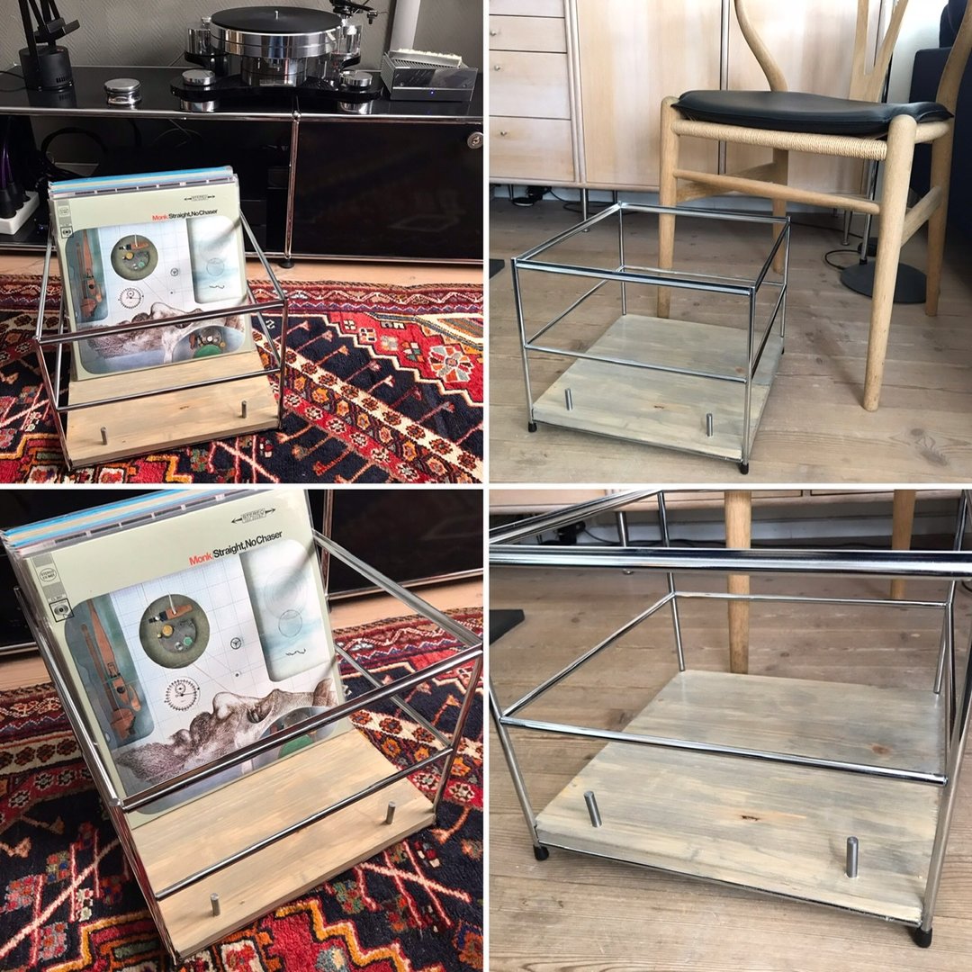

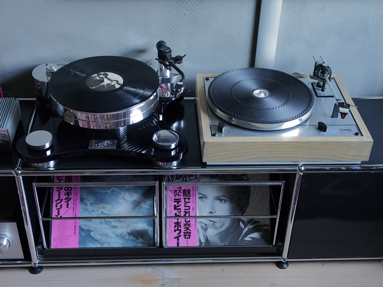

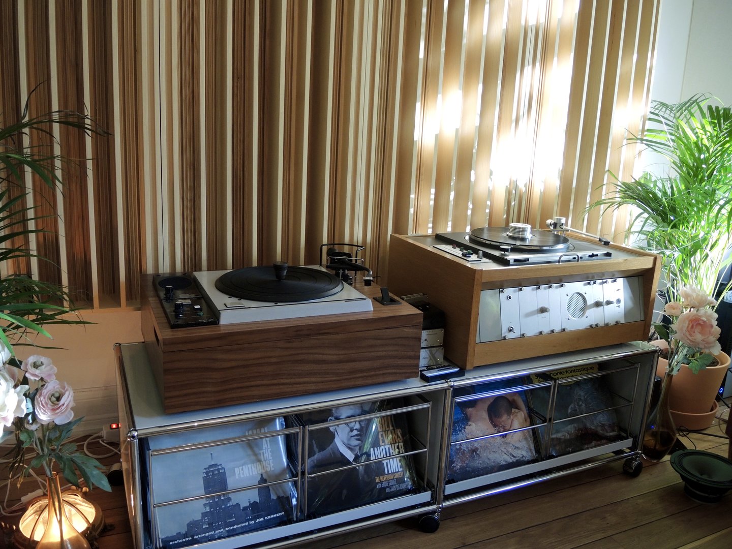

    Finnes det en USM-haller-løsning hvor man kan f.eks. dra ut skuffen og bla i platene som i butikk? Jeg er litt lei av å se plateryggen på platene mine når de står i hyller. :)
    bjarnetv
    28.03.2008
    3.894
    5.848
    oslo
    Nei, jeg bruker cover på mine og det går fint - de glir selvfølgelig lettere på plass uten, men har aldri merket meg det som noe problem.
    Eneste man må være obs på er at om man bruker vintage deler, så har man avstivere under topp-platen, som minsker høyden litt, og gjør at man ikke kan ha like mange plater per skuff, siden de ikke kan stå rett opp.
    på den positive siden, så tåler topp platene da helt greit platespillere på 65kg til sammen ;)

    Det går 50-55 vanlige LP plater i en slik skuff uten cover i en 35 reol. Noe mindre hvis dem er tykke 180 grammere. Jeg har to skuffer pr reol og med proppfulle skuffer så er det ingen fare for at reolen tipper over. Og plastcovere fungerer fint både i bredden og høyden. USM er å blir en drøm å ha i hus.

    Da er løsning avklart og tilbud akseptert. Et besøk hos Morten i hans StudioM3 ble både et hyggelig og nyttig møte. En hyggelig fyr dedikert til USM og tilfredse kunder.
    Å bygge i høyden med ulik dybde har vi forkastet. Vi nøyer oss med lav seksjon og vil vurdere alternative hylleløsninger over USMen dersom vi ønsker å gå for det senere. Seksjonen bygges med to dybder. Det blir et eget element som en spesialløsning. På illustrasjonen under er den vist for seg. Den har dybde 35cm. De horisontale rørene til denne freses ut inn mot de horisontale rørene på seksjonen med dybde 50cm. I disse bores det hull for å skrufast rørene fra den grunne seksjonen. En god detalj. Seksjonen får hylle og topplate.
    De to grunne seksjonene i to høyder mot høyre, blir stående bak sofaen. Det blir vrient å komme til de to nedre skapene. Disse blir oppbevaring for alle "skjulte skatter" ;-). De to øverst får åpning med dører opp for å holde støv unna.
