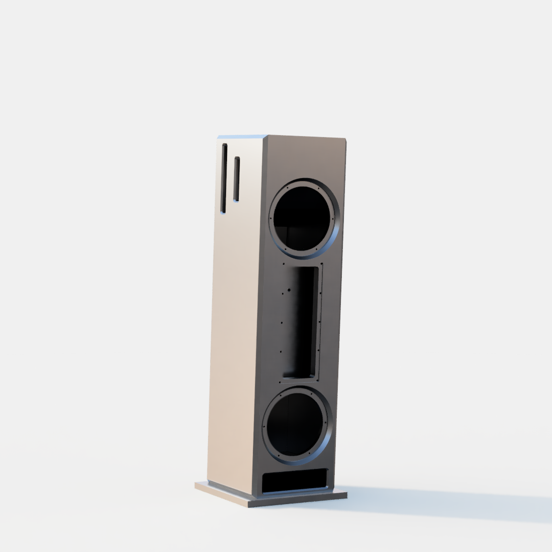

    Tid for en ny utviklingstråd, og dere får være med fra start! Jeg har ikke engang bestemt navn enda. Hvis dette ender opp som en produksjonsmodell, så snakker vi nok 18-24 måneder frem i tid.
    Sigberg Audio lager høyttalersystemer bestående av monitorer og subwoofere. Det er to åpenbare segmenter i markedet som ikke treffes av dagens produkter:
    1) De som ønsker gulvstående høyttalere
    2) De som ikke ønsker subwoofer.
    Denne nye høyttaleren vil adressere begge punkter. Jeg starter nå utviklingen av en Sigberg Audio fullfrekvens, aktiv høyttaler med kardioide!

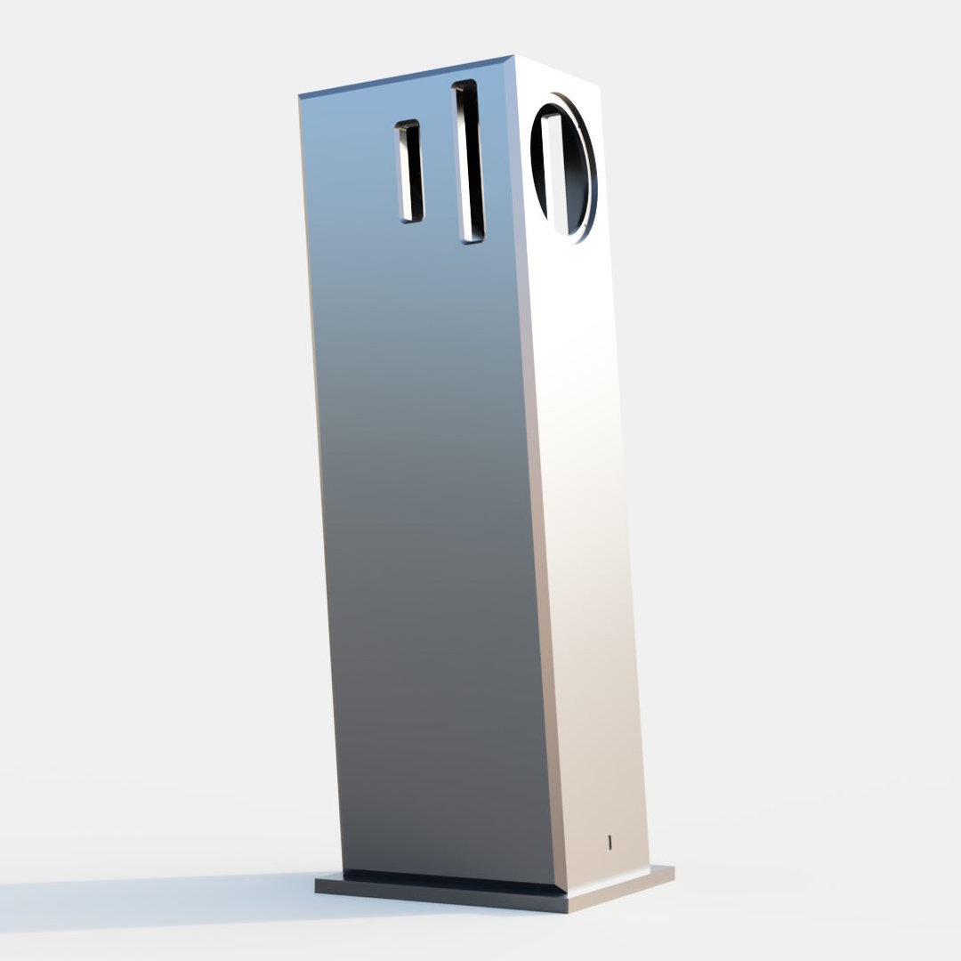

    (Svært tidlige skisser, med forbehold om større endringer)
    Litt om høyttaleren (forbehold om endringer)
    • Stort lydbilde og fyldig og naturlig lyd (tilsvarende øvrige Sigberg Audio produkter)
    • Fullfrekvens (20-20,000hz) in-room
    • Kardioide øvre bass og mellomtone
    • 3-veis design. Coax i mellomtone/diskant. To kraftige 8" (fs:25hz) til bass og subbass.
    • Portet kabinett, med opsjon til å gjøre om til lukket med medfølgende skumplugg.
    • Som med våre andre høyttalere, vil den supportere plassering tett til bakvegg (men også lenger ut).
    • Enkle presets (knapp bakpå) for å justere bass/plassering, pluss 9-bånds EQ innebygget for å temme rommet.
    • Dedikert preset for å parre med Sigberg Audio subwoofere. Denne introduserer høypass i høyttalerne slik at de matcher SA subwoofere perfekt.perfectly.
    (Veldig) Foreløpige spesifikasjoner:
    • Portet (bak) kabinett
    • 5.5" mellomtone, 1" silkedome (coax)
    • Dobbel 8" (22cm) aluminium bassdrivere
    • 107x35x32cm (HWD)
    • 28-20,000hz (+/-3dB anekoisk)
    • Typisk in-room bass respons: 20hz (-3dB)
    • Kardioide fra ~250hz
    • 3-kanals, 650W Hypex forsterker i hver høyttaler

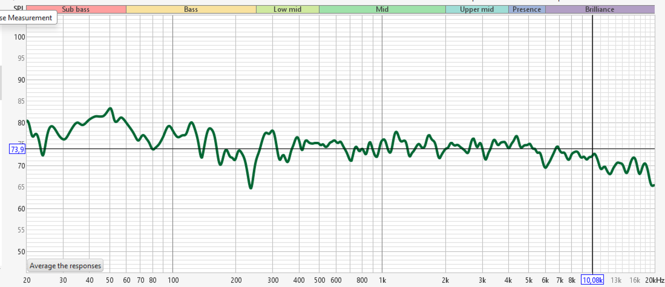

    Tidlige prototyper:

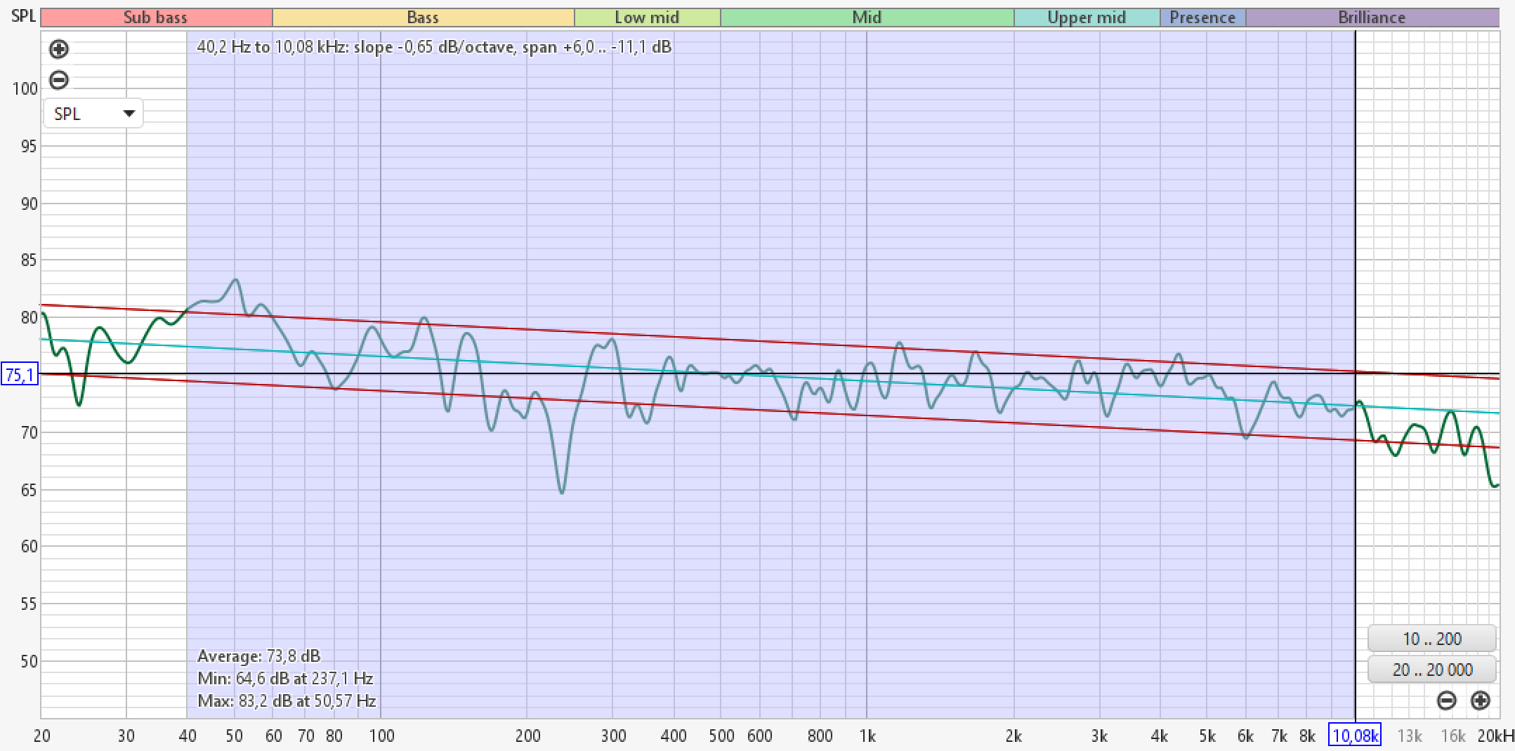

    Foreløpige målinger, forbehold om endringer, dette er også kun in-room i lytteposisjon
    Mer detaljerte målinger kommer etterhvert

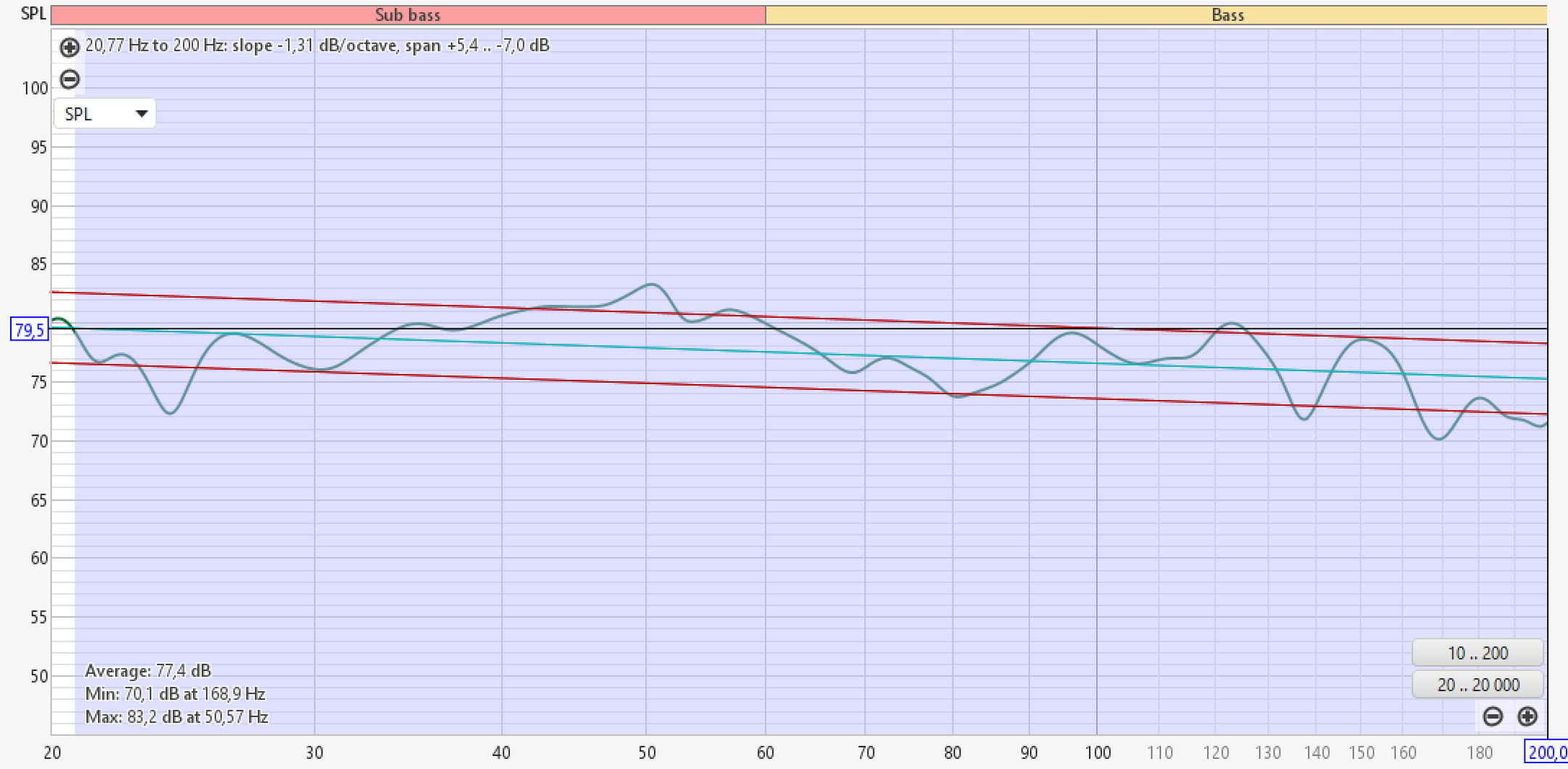

    I lytteposisjon i rommet over, med høyttalerne 10-15cm fra bakvegg (venstre+høyre+snitt):
    10-200hz (i lytteposisjon, ingen smoothing, ingen subwoofer).
    Merk at referansenivå er 75dB (snitt av 300-5,000hz) på denne målingen. Så relativt til det er -3dB in-room ved 22hz, og -6dB ved 16hz.
    Fortsettelse følger.. :)

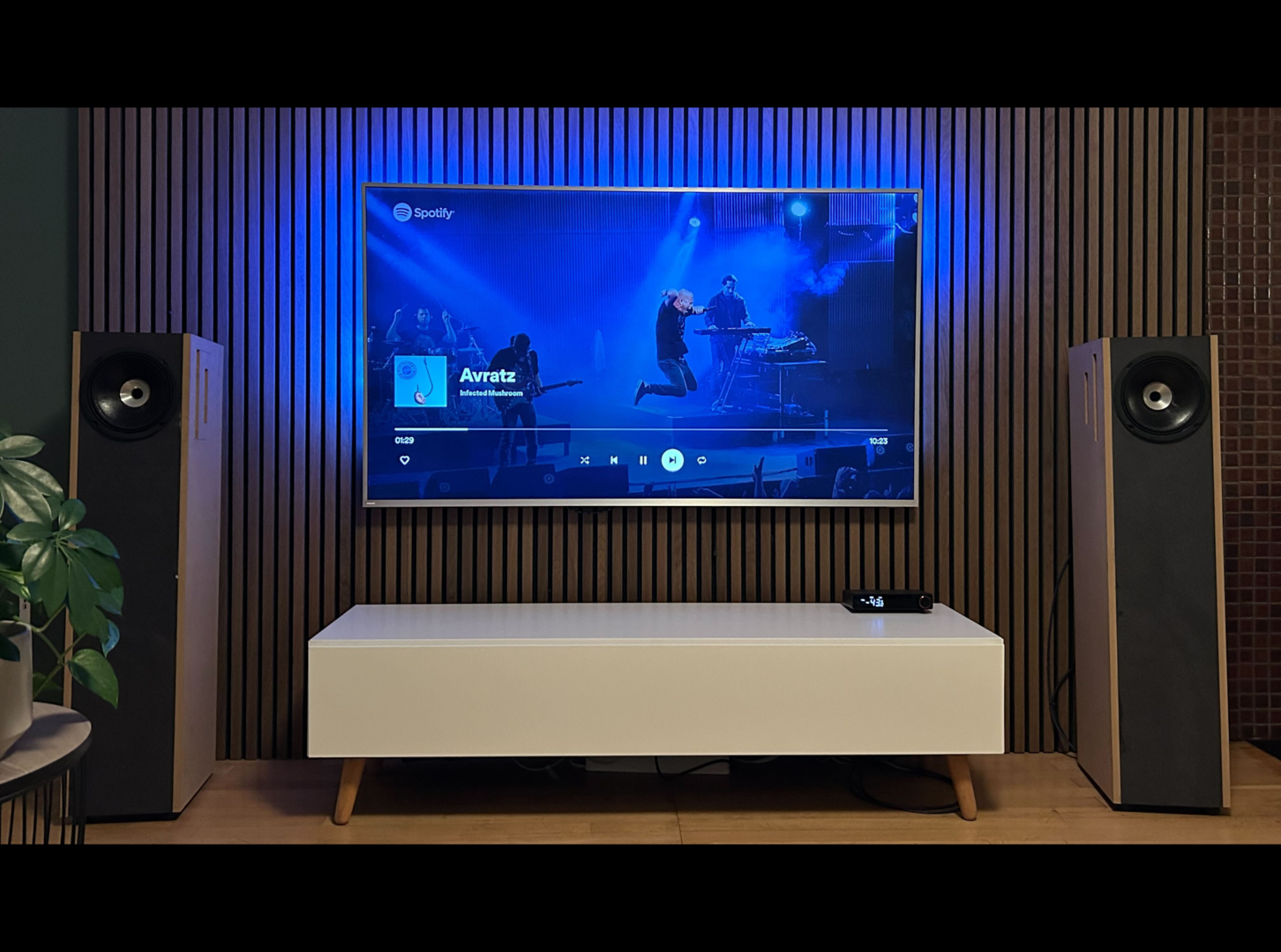

    Saranna står nå i stuen min, hvor jeg vanligvis har SBS.1 og Inkognito. Det er nesten større forskjell på SBS og Manta/Saranna her oppe i stua, siden akustikken er dårligere enn det dedikerte lytterommet.
    Lyden generelt og vokal spesielt er tydelig klarere og "annerledes" enn SBS her oppe. Med en gang man skrur opp litt hører man at det er et eller annet spesielt med presentasjonen. Hva gjelder tonalitet så har jeg foreløpig på preseten som gir meg +2dB tilt i bassen, siden jeg stort sett hører på mer moderat nivå her, og det fungerer godt.
    Jeg har ikke gjort noe med EQ enda, og opplever egentlig ikke noen store unoter i bassen eller noe feil med tonaliteten. Men spiller som sagt på moderat nivå, skal få målt etterhvert.
    Tror ikke så mange hadde vært misfornøyd med denne lyden i stua. :D

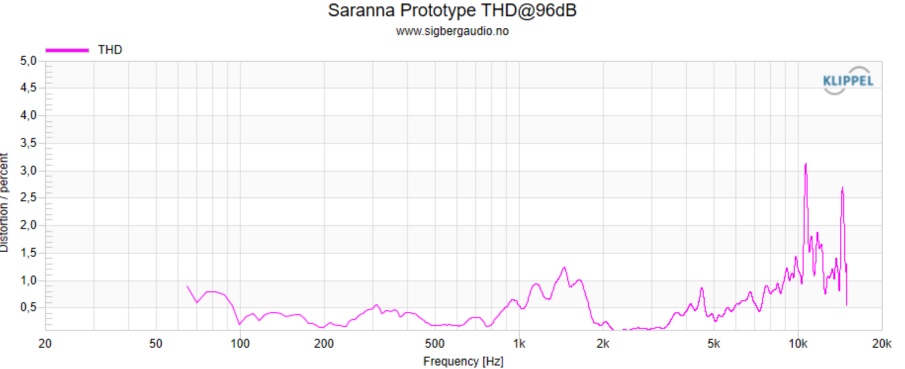

    Jeg husker ikke om jeg delte THD-målinger av Saranna? Dette er et par prototyper tilbake, men sannsynligvis representativt. Dette er @96dB.
    Ganske bra vil jeg si. Jeg er ikke helt sikker på hva som skjer ved 1,5 kHz siden dette er et par prototyper tilbake (dog fortsatt knapt over 1%), men ellers er det under 0,5 % i mesteparten av spekteret. Også i bassen, fortsatt ikke over 1% ved 60 Hz.
    Jeg er ikke sikker på hvorfor målingen ikke har registrert THD under 60 Hz, skal se på det neste gang jeg er hos Seas.

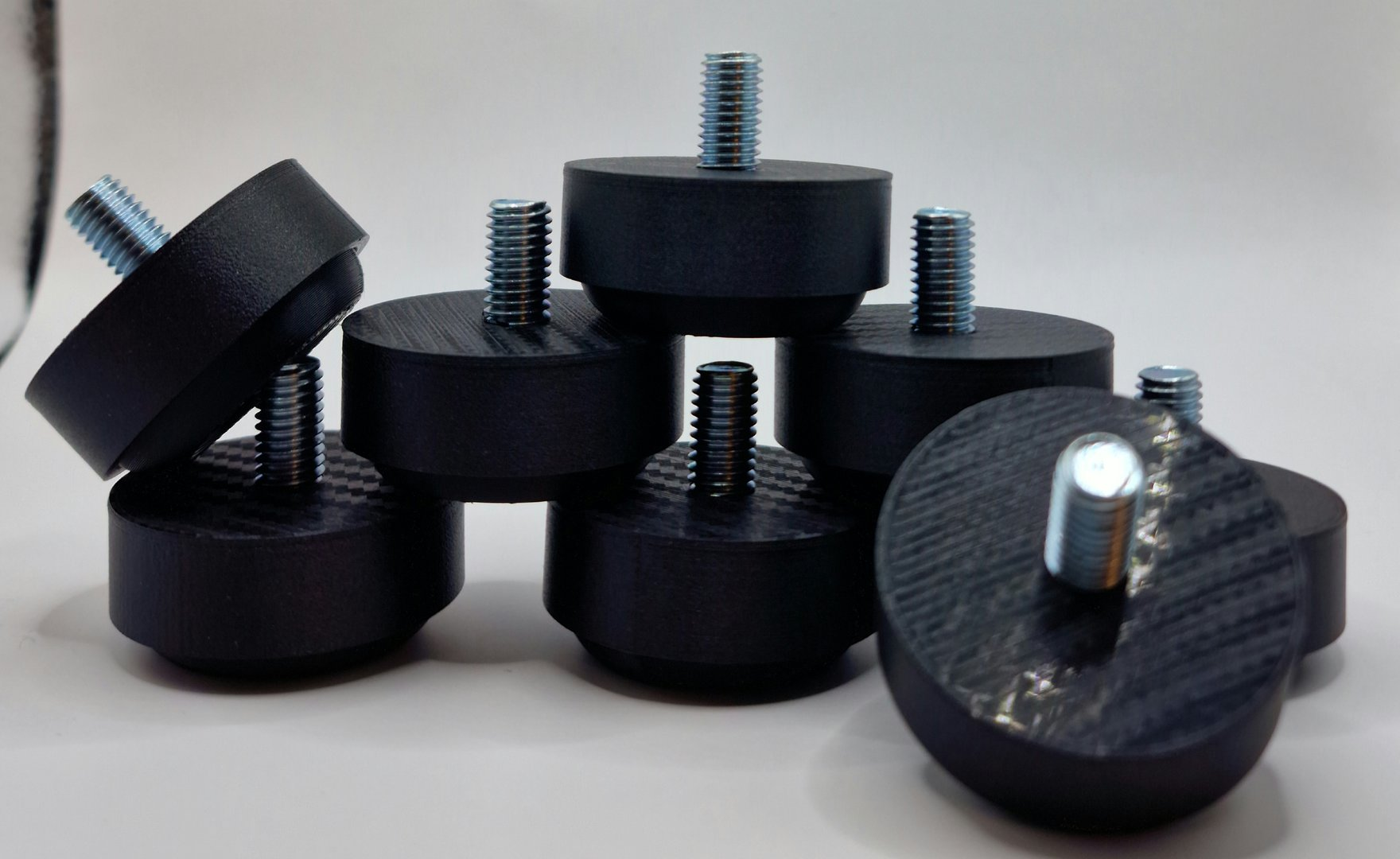

    Det er jo moro med andre norske bedrifter som satser innen lyd også, så jeg har bestemt meg for å benytte føtter fra @EgelandAcoustics på Saranna. :)
    Hvis noen lurer så opprettholder jeg fokus på en vitenskapelig og funksjonell tilnærming. Jeg kommer med andre ord ikke til å hevde at disse føttene gir store endringer i lyden som kommer fra høyttaleren. Men avkobling fra gulv er alltid positivt, og alle våre produkter har dette allerede, riktignok med noe mindre avanserte føtter enn dette. Egeland sine ser også veldig bra ut - noe som ikke er uviktig i denne prisklassen.
    Gode føtter kan gi indirekte fordeler som f.eks i min egen stue: Der er situasjonen tregulv i andre etasje, og jeg har blant annet spiler i en trapp som kan finne på å synge med hvis gulvet vibrerer mye. Dette forsvinner med myk avkobling. :)

    Dette er kanskje litt interessant. Jeg har kuttet responsen under 200 Hz, ettersom dette nødvendigvis vil variere en del, og jeg har jevnet ut til 1/6 for å lettere se trenden og tonaliteten. Dette er Saranna-prototyper (gjennomsnitt av venstre + høyre for begge målingene) i to helt forskjellige rom.
    Rom 1 (grønn):
    Rundt 40 m² som åpner opp til venstre mot en annen del, totalt kanskje 60 m². Ingen sidevegger på flere meter på noen av sidene. Etterklangstid på rundt 400–450 ms. 2,4 m under taket.
    Rom 2 (rød):
    Rundt 18–20 m², vegger på begge sider. Etterklangstid på rundt 200–250 ms. 2,1 m under taket.
    Jeg vil si at den overordnede responsen og tonaliteten er bemerkelsesverdig lik. Man hører og kjenner enkelt igjen høyttalernes lydsignatur og presentasjon i begge rom. Jeg har hatt tradisjonelle høyttalere i disse to rommene tidligere. Det låter i langt større grad som to helt forskjellige høyttalere i disse rommene på grunn av rominteraksjonen.
    20-500hz, 1/12th. Går dypt i bassen i begge rom.

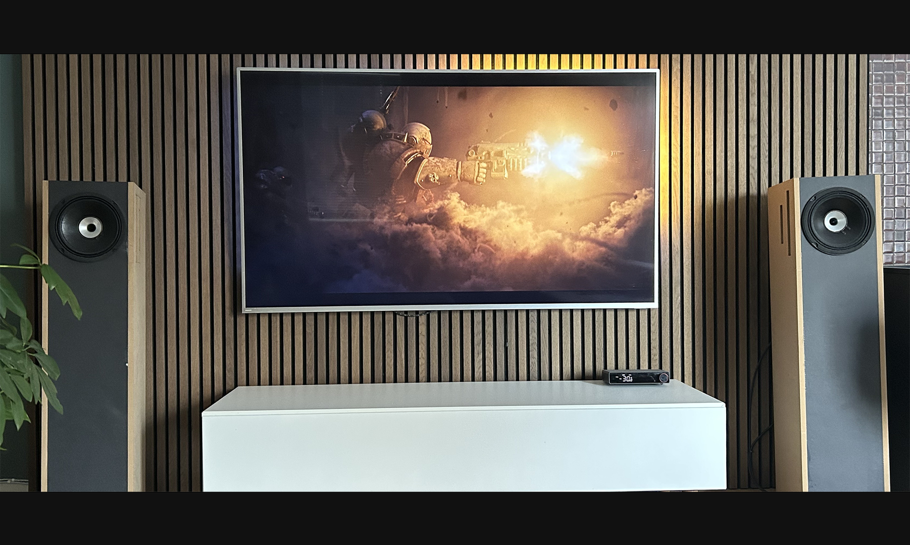

    Tester litt sci-fi («Secret level»-serien fra Prime). Det oppleves fullrange og med masse trøkk.
    Jeg har brukt idéene, erfaringene og kompetansen fra subwooferne våre for å gjenskape samme opplevelse her – slik at Saranna blir et interessant alternativ for dem som ønsker det samme uten subwoofere. 🤓

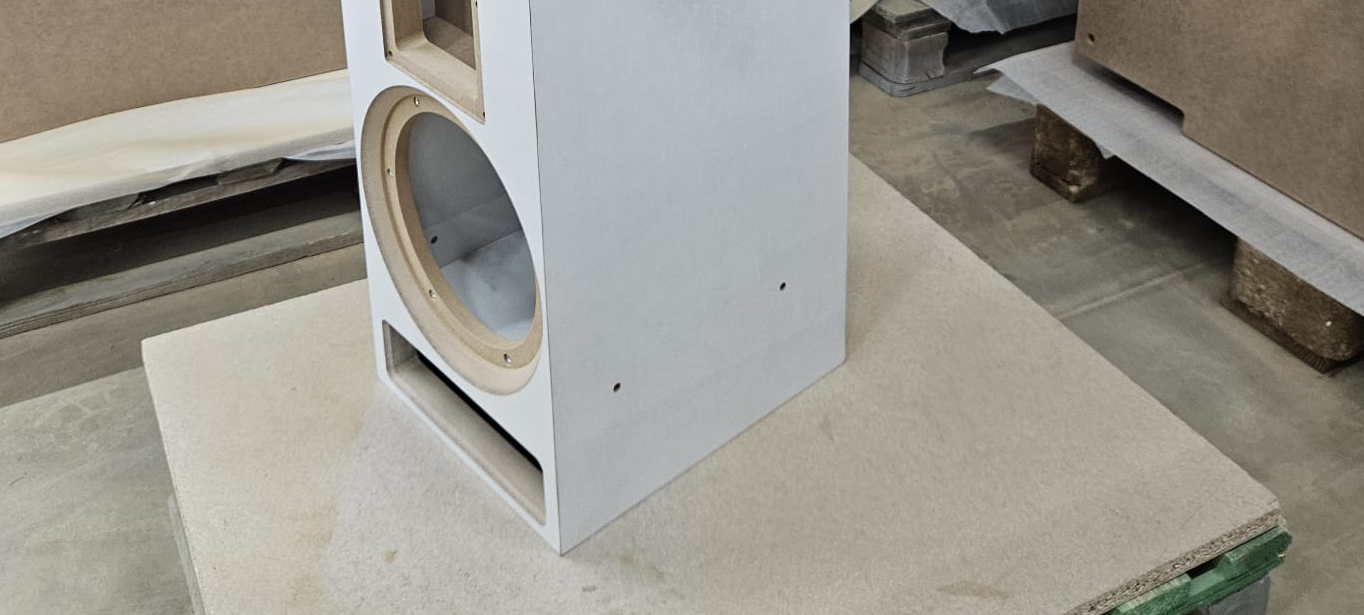

    Etter videre grubling på finish heller jeg nå mot å ikke ha ren hvit og ren svart. Det blir finérte sider som tidligere antydet, i kombinasjon med lakkerte flater. Det blir da et lyst og et mørkt alternativ. Tenker per nå som nedenfor (trykk for å forstørre).
