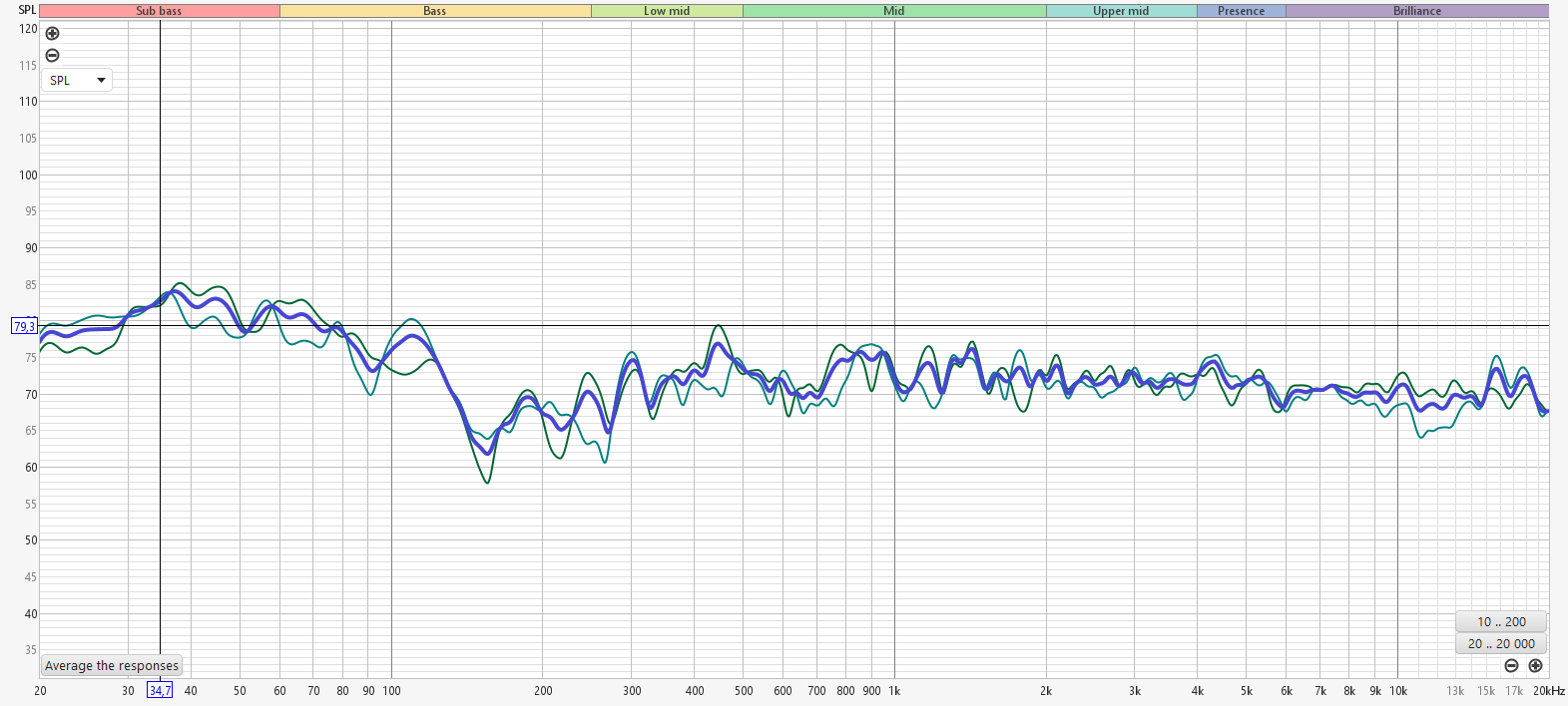

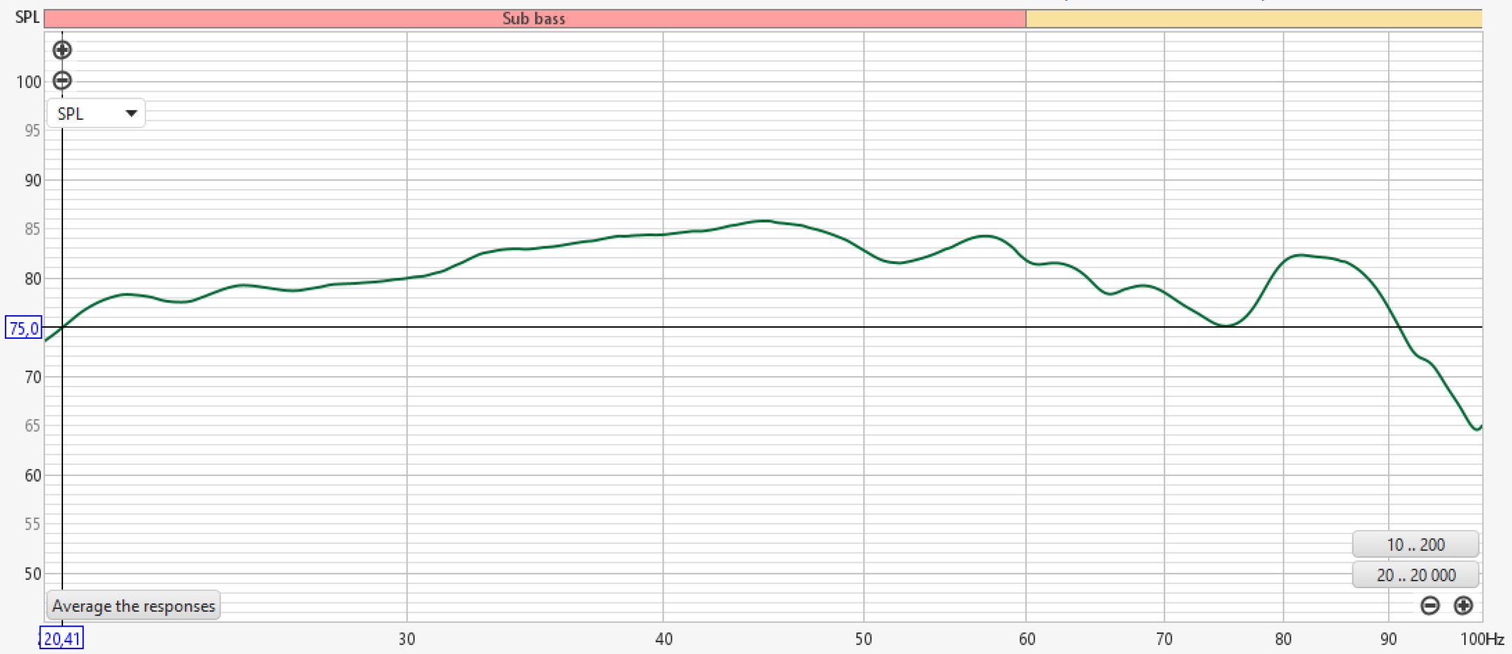

    I lytteposisjon i rommet over, med høyttalerne 10-15cm fra bakvegg (venstre+høyre+snitt):
    10-200hz (i lytteposisjon, ingen smoothing, ingen subwoofer).
    Merk at referansenivå er 75dB (snitt av 300-5,000hz) på denne målingen. Så relativt til det er -3dB in-room ved 22hz, og -6dB ved 16hz.

    Har flyttet Saranna til et nytt rom, dette er en kjellerstue på ca 18-20kvm. Snittnivået på denne målingen oppover ligger på rundt 75dB, så dette er i praksis flatt in-room til 20hz.
    Dette er en stereomåling uten smoothing fra lytteposisjon, og det er kun ett manuelt EQ-punkt (dempet en peak ved ~45hz med ca 4dB på den ene høyttaleren).

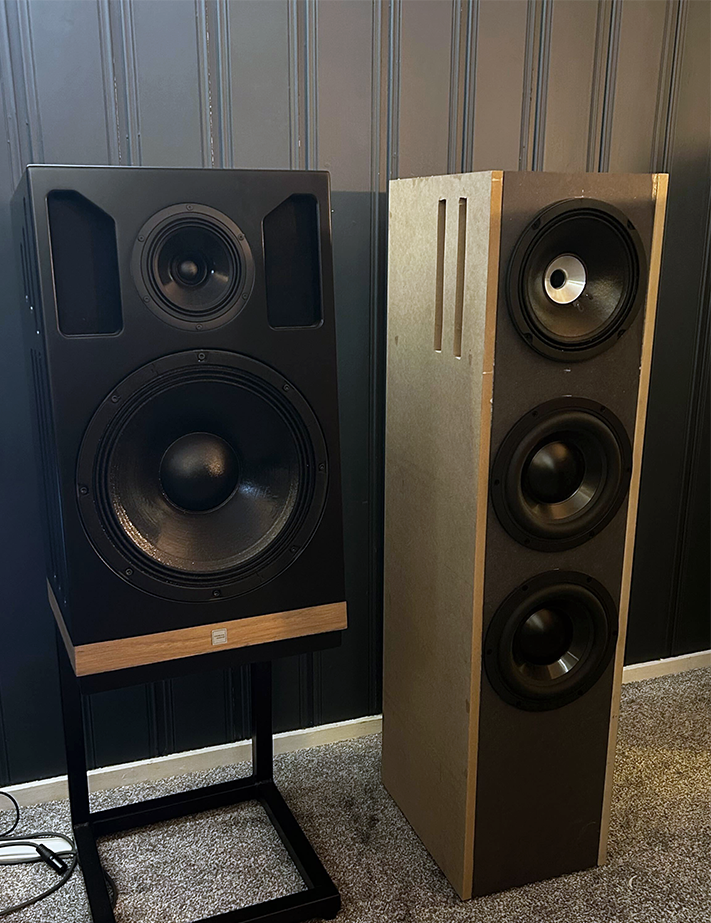

    Jeg kan ikke si noe annet enn at det ser annerledes ut i virkeligheten. :) Og som nevnt tidligere har du jo denne looken på f.eks både Fyne og Tannoy også. Høyttaleren kommer selvfølgelig også med grill for de som ønsker å skjule driverne.

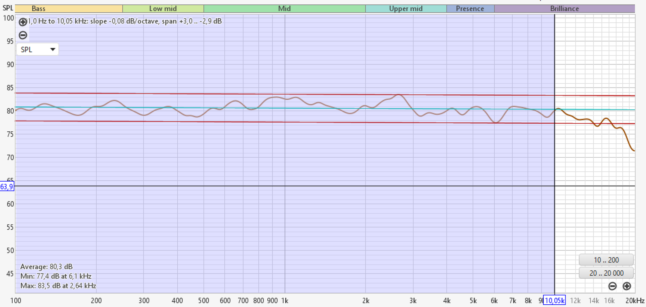

    Litt mye bakgrunnsstøy og vind, men fikk hvertfall noen fornuftige groundplane målinger.
    Dette er en merget måling mellom 0 grader og 180 grader for å få med en litt bedre representasjon av bassbidraget fra porten, trolig fortsatt ikke 100% presist. Hvertfall ganske jevnt, og ser ut til å kunne matche typisk room gain godt for å gi flat respons ganske dypt i bassen.
    PS: Dette blir trolig ikke endelig respons, men en flat respons som dette er et godt utgangspunkt for videre tuning. Delingen mot coaxen ligger på rundt 170hz, ganske sømløst som man ser.

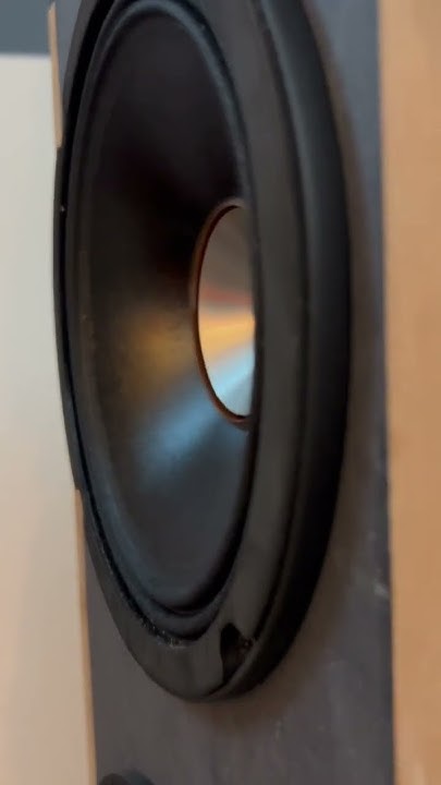

    Her er en kjapp video som viser slaglengde på driverne ved ganske godt driv (rundt 105dB i lytteposisjon). En ting er at bassdriverne beveger seg ganske godt, men vel så interessant er at coaxen er relativt rolig, for de som er bekymret for negative effekter av bevegelse her (gitt at den i praksis er waveguide for diskanten).
    Høyttaleren spiller nå i en slags 2.5-veis konfigurasjon. Coaxen får rulle av naturlig, noe den starter med rundt 200hz pga relativt lite kammer. I tillegg er det et 4.ordens høypassfilter ved 60hz for å hold slaglengden nede.

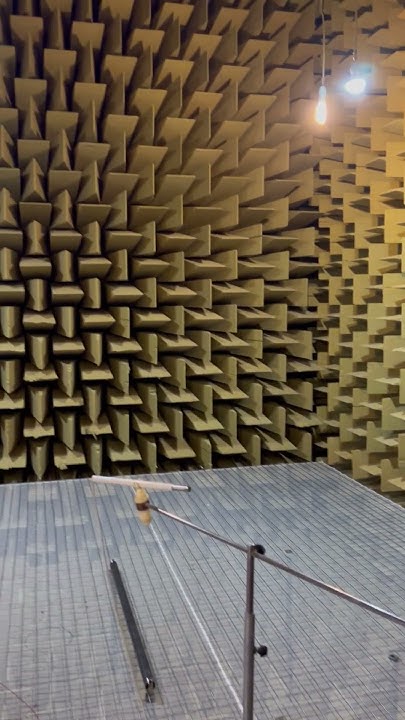

    Og noen grafer. Dette er første besøket hos Seas med Saranna, så dette er ikke endelige målinger, men gir en indikasjon.
    Coaxen er litt uryddig on-axis, men lytteakse vil ikke være direkte på, og den smoother pent ut ganske kjapt off-axis.
    Det er også mulig vi ender opp med bittelitt mindre bass enn på disse målingene, men det er justerbart av kunde også så klart.
    Høyttaleren måtte måles opp ned fordi mikrofonen ikke rakk opp, dvs at bassporten kom lagt opp i høyden og er på baksiden, så målingene ser ikke ut til å ha fanget opp bassoutput fra port særlig godt. Det er en måling nederst som viser forskjell ved måling bakfra vs forfra. Sammenlignet med en Klippel NFS ser det også ut til at Seas måler ca 4dB lavere ved 30hz enn denne, uten at jeg skal være skråsikker på hva som er mest riktig. Simuleringer indikerer en F6 ved 26hz som trolig er det mest presise.

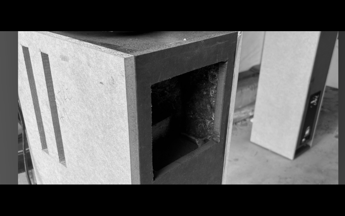

    Diskuterte resonansene i øvre kabinett litt med @Snickers-is , han foreslo porter i bakveggen også for å punktere stående bølger i dybden. Men porter er jo litt pysete. Hvorfor ikke ta bort hele veggen? :p
    Resonansene / ujevnhetene i responsen fra portene er nå sterkt redusert, og direkte respons bel også noe jevnere.

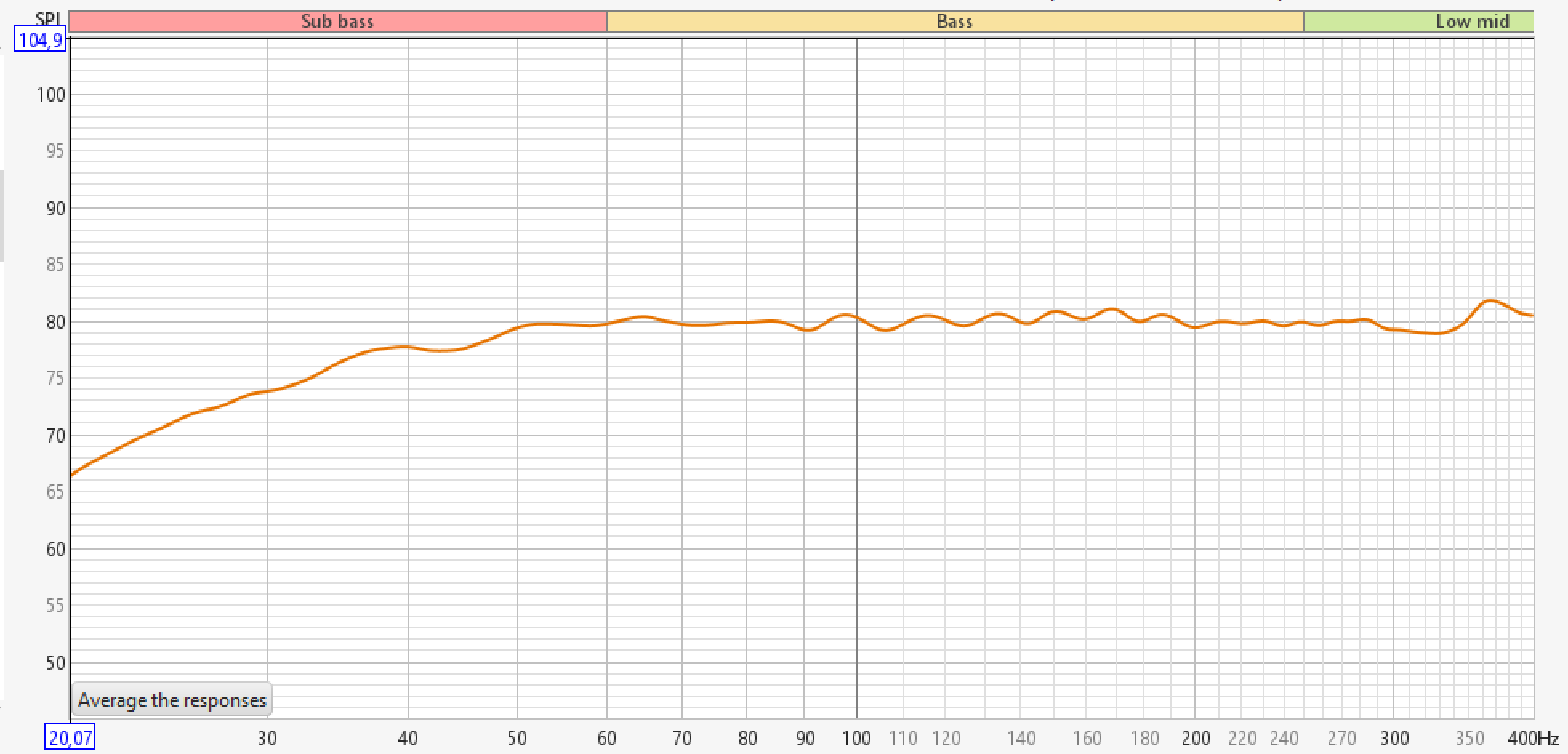

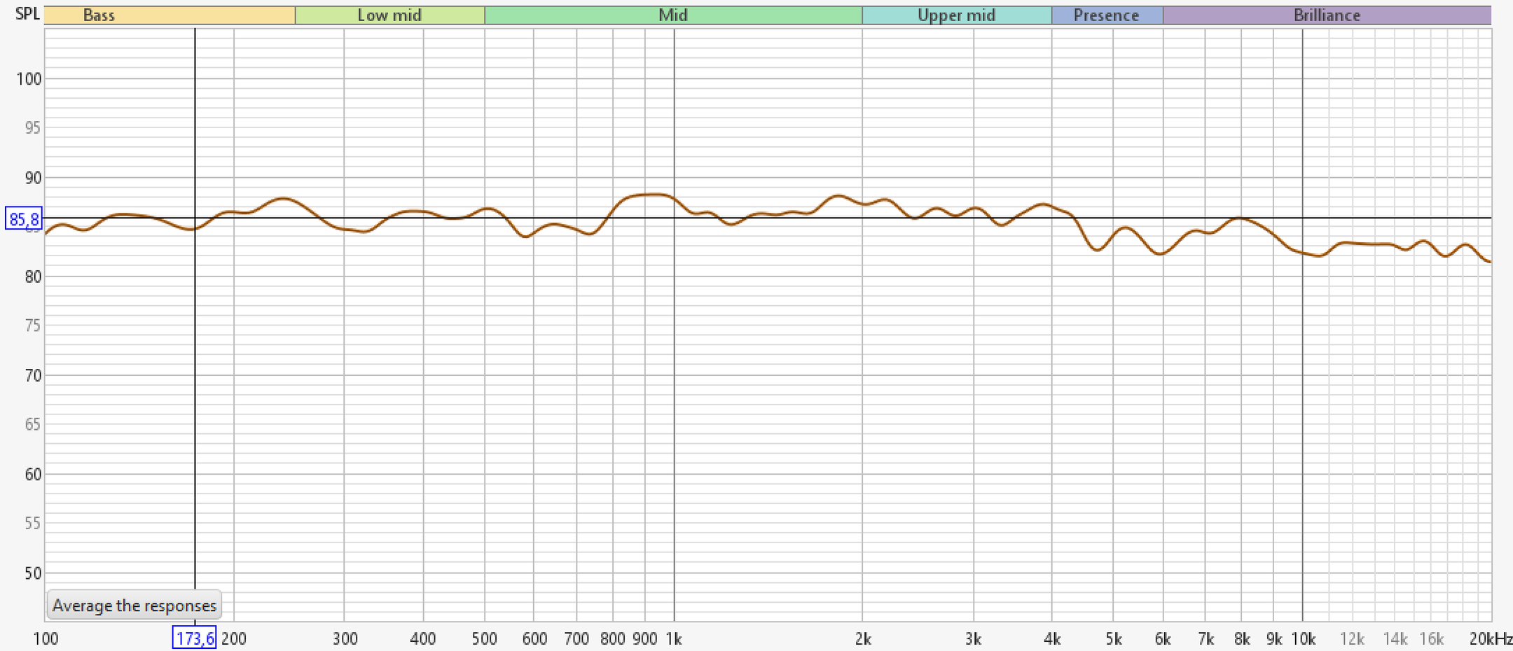

    Noen in-room målinger av den modifiserte prototypen (som i prinsipp har åpen baffel fra ~200hz og opp).
    Dette er åpenbart ikke perfekt i 150-300hz registeret, noe som er romrelatert. Rommet har en dip i dette området, og nivået er tilsvarende høyt når man måler i mageregion og andre steder i nærheten, så det oppleves ikke like tynt som det ser ut. Jeg har derfor ikke gjort noen EQ korreksjon her.
    Det jeg synes er interessant med denne målingen er hvor ryddig det er fra 3-400hz og opp. Dette er nok noe av det bedre jeg har sett i dette rommet. Det er ingen EQ over 62hz på disse målingene.
    Målingen er da venstre+høyre+snitt:
    Bass-seksjonen er fortsatt tradisjonell/portet, så vi får fyldig og ryddig bass uten å ha en gigantisk høyttaler, kombinert med åpen baffel over 200hz.
    20-200hz (ingen smoothing), venstre+høyre+snitt. Her er det to EQ-punkter på den ene høyttaleren( ca 40 og 60hz), ingen på den andre.

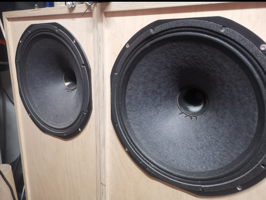

    Det har jeg også gjort, på en kasse med 8" fra 200-2500 Hz.
    I en tre-veis med lukket 10" i bunnen.
    Jeg har prøvd lukket kasse mange mange ganger, hver gang med forskjellige type kasser å få til en mellomtone fri for kasse/boks lyd, og for meg forblir det stadig en umulig oppgave.
    Godt mulig man kan lage lukket mellomtone kasse som ikke har noen som helst resonans, men det slutter jo ikke der.
    En lukket kasse vil uansett måtte lagre energien på en eller annen måte, og noe av dette vil komme ut den minste motstands vei...som da blir tilbake ut gjennom driver membranen...og det er vel egentlig ikke så bra.
    Dette unngår man med bakblåst-kasse.
    Å slippe ut energien bak i U-kasse medfører jo andre komplikasjoner, men med "riktig" demping så synes jeg det fungerer mye bedre i de 100++ kassene jeg slengt sammen.
    Har gjort akkurat det samme i hovedriggen på doble 15" i 100-800 Hz området.
    Beklager lang og kjedelig side kommentar, men jeg sitter fast i trafikken på Jeløy, og kjeder meg.
    Snickers-is
    05.02.2004
    18.563
    17.206
    Energien fra baksiden av membranen blir ikke mer borte selv om den slippes ut i rommet. Riktig demping for å unngå resonans og kontroll på hvor og hvordan denne energien kommer ut er nøkkelen, uansett kasseprinsipp. Dersom man får et prinsipp til å ikke fungere er det ikke det samme som at ingen andre kan få det til å fungere. Det har jeg lært på den ikke så myke måten.
    Jeg opplever ikke problematisk kasseresonans eller bokslyd i hverken SBS eller Manta sånn sett, så er vel ikke helt enig i at dette er eneste løsning, men det ser ut til å fungere bra her hvertfall. Det er p.t åpen kasse bak men relativt godt med Jantzenfilt (20-25mm) foran åpningen.

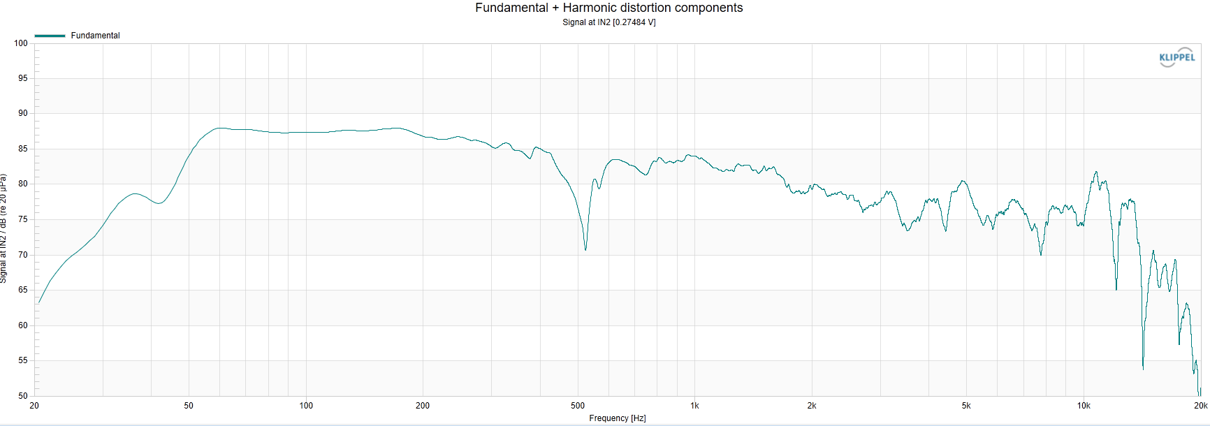

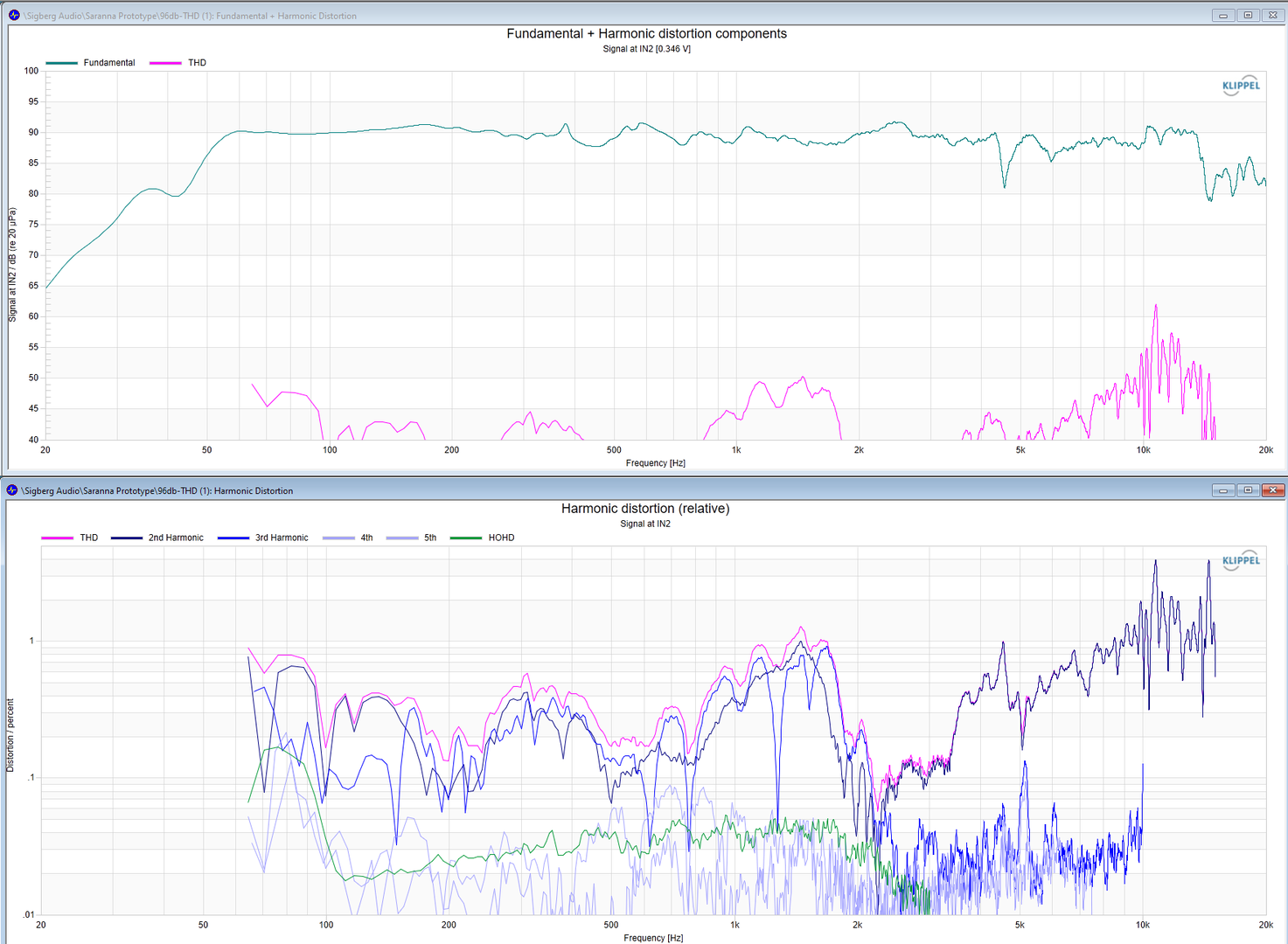

    Forvrengningsmålinger, godt under 1%@96dB/1m det meste av registeret. (Y-aksen viser 90dB her siden det er målt på 2 meter)
    Vis vedlegget 1020506
    Det jeg antar vil være hørbart her er HD som peaker i området 800-2000Hz, dette gir jo komponenter i området 1600-6000Hz (+), hvor øret også er mest sensitivt. Jeg har sett dette selv på flere ellers gode papirmembraner, selv om frekvensgangen kanskje er fin. Når har jeg ikke lest gjennom elementbeskrivelsen i detalj, men kanskje noe kan gjøres der. For serieproduksjon er det ikke ideelt å tweake elementene selv, men kanskje en overflatebehandling på framsiden eller baksiden av mellomtonen kunne gjort en forskjell?

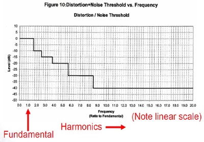

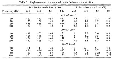

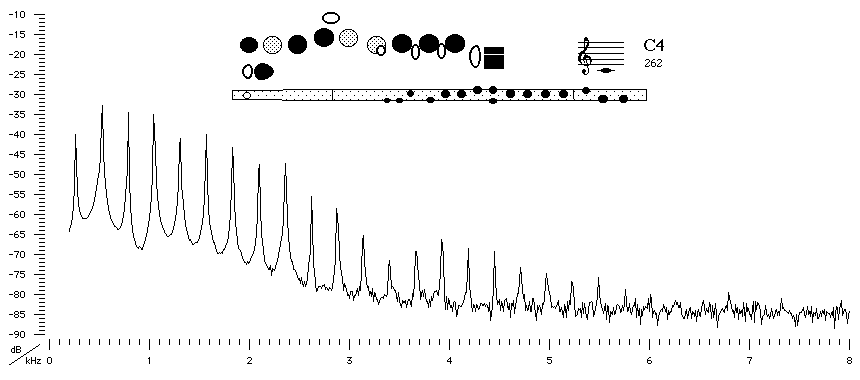

    Hvis du sikter til Fletcher Munson-kurven så sier jo ikke den noe om hvor hørbare harmoniske komponenter er. I dette området regnes gjerne 1% HD som hørbart, dersom man slår den harmoniske komponenten av og på. Altså at folk med friske ører og en viss trening greit scorer 100% i en ABX-test.
    Dette kan enkelt testes ved å åpne denne her to ganger:
    Også sette en frekvens i den ene til 100% volum, og en frekvens i den andre som er 2x eller 3x, og sette den til 1% volum. Så setter man i gang grunntonen og forsøker å starte og stoppe den overharmoniske. Det er ikke vanskelig å høre at noe slås av og på, men det er heller ikke særlig sjenerende.
    Merk at ikke alle PC-lydkort-høyttaler kombinasjoner takler dette helt optimalt, så man kan få noen bieffekter som gjør det veldig påfallende. Hos meg ble 2. harmonisk til 1500 mange ganger mer hørbart enn 3. harmonisk til 1500. De burde ikke ligge langt fra hverandre i praksis.
    Men dette er jo bare sant dersom man spiller rene sinustoner. Det er ikke så ofte vi har musikalsk innhold der grunntonen ligger ved over 1kHz. I tillegg må vi ha kombinasjonen instrument som gir ren sinus, og instrument som gir steady state tone. Da er vi egentlig stuck med veldig høy pitch plystring, noen få bittesmå orgelpiper, og de høyeste mulige tonene fra en fløyte. For eksempel kan en konsertfløyte typisk gå opp til C7, som gir oss nesten 2100Hz. Imidlertid er ikke da lenger spekteret lenger uten overharmoniske slik man gjerne ser i det nedre registeret.
    Her kan vi høre nettopp en slik fløyte med en demonstrasjon av de tre oktavene den i utgangspunktet er laget for:
    Legg merke til hvor mye ekstra "piggtråd" som kommer inn i den høyeste oktaven. Dette er typisk et rikt harmonisk mønster. Allerede ved grunntonen C4, som høres ut som noe i nærheten av en ren sinus, kan vi se et rikt harmonisk mønster:
    Grunntonen på 262Hz blir altså repetert 2 og 3 ganger under 1kHz, og selv så høyt som den 9. harmoniske er bare moderat dempet. Vi må helt til den 12. harmoniske før vi er nede på 10%.
    Vi kan se for oss at den 6. harmoniske her trigger noe 2. og 3. (over den 6. harmoniske) i høyttaleren, på rundt 1%. Dette vil da treffe på den 12. og den 18. harmoniske for fløyta. Disse to ligger begge på over 10% av triggerfrekvensen (den 6. harmoniske). Da blir spørsmålet hva 1% HD egentlig gjør hørbart med dette.
    Jeg taler ikke her for å se bort fra all harmonisk forvrengning, men jeg taler svært ofte for å flytte fokus over på intermodulasjonsforvrengning. Dette er en av de aller største og mest oversette forvrengningsfenomener i høyttalere, og det er komplisert å måle fordi det finnes så mange triggere man kan misse.
    SigbergAudio
    03.08.2005
    3.558
    7.994
    Østlandet
    Jeg tenker at peaken i dette området fortsatt er under 1% ved 96dB, og husk også at mellomtonedriveren ruller av mot diskanten så lavt som 1500hz, så over dette vil diskanten ta over.
    Delvis ref Snickers sitt innlegg, så er jeg nok dermed ikke helt med på at eventuelle overharmoniske på i utgangspunktet lav forvrengning ved 1-2khz i en driver som er i ferd med å rulle av vil være hørbart i praksis. :)
    Kalle Klovn
    15.09.2009
    3.816
    3.594
    Sandnes
    Ah, var det bare mellomtone elementet isolert sett? - det gikk ikke klart fram fra innlegget. Da hjelper det klart hvis du deler ved 1500Hz.
    Kalle Klovn
    15.09.2009
    3.816
    3.594
    Sandnes
    Jeg har ikke fått hørt testen til Snickers, men mener å huske at 1% ofte brukes som en tommelfinger regel for terskel for hørbarhet av «even-order» harmonisk forvrengning og 0.1% for «odd-order». Dette avhenger selvsagt av grunnfrekvens og lydnivå.
    SigbergAudio
    03.08.2005
    3.558
    7.994
    Østlandet
    Forvrengningsgrafen er for hele høyttaleren. Men ja, overtoner generert av frekvenser innenfor registeret mellomtonen spiller i vil vel komme uavhengig av delefrekvensen sånn sett.
    Snickers-is
    05.02.2004
    18.563
    17.206
    Det er en klassisk misforståelse, odd order er ikke typisk mer hørbart enn even order. Som regel er 2. ordens litt mer hørbart enn 1. ordens. Men høye vs lave betyr den del, og straks vi begynner å snakke om høye primtall, som 7, 11, 13, 17 og 19 så begynner det å bli skikkelig krise.
    Kalle Klovn
    15.09.2009
    3.816
    3.594
    Sandnes
    Ja, det er vanskelig å finne god forskning på området. Mye er knyttet til enten akustikk i konsertsaler eller forbrukerelektronikk. «High-end» er noe ut i ukjent farvann. Ikke dumt å bruke et «nerde-forum» som hifisentralen for å lufte tanker når man er på design stadiet.
    Kalle Klovn
    15.09.2009
    3.816
    3.594
    Sandnes
    Nå fant jeg det jeg tenkte på (så skal tråden få gå tilbake til Sigberg!)
    … og så er det selvsagt et poeng at det er forskjell på det som oppleves som en behagelig harmoni og en ubehagelig forvrengning eller disharmoni.

    En av egenskapene jeg liker best med Manta, er en tidvis magisk evne til å gjengi stemmer og klangbunn i stemmer kombinert med en usedvanlig størrelse i lydbildet.
    Etter en tids lytting på denne .. åpen baffel-hybrid-varianten av Saranna så lurer jeg på om Manta kommer til å få ganske hard konkurranse her. Kommer all denne lyden fra bare to høyttalere? :geek:
    TGB
    10.08.2013
    3.433
    2.334
    Asker
    Fikk liten demo av Saranna. Helt åpenbart enn gulhøyttaler som ikke trenger hjelp av subwoofere. Veldig imponert over hva "unge" lovende Sigberg har fått til her ❤
    Det er vel i praksis en Manta med innebygd sub. Veldig åpne i toppen, god punch i de lave frekvensene og mellombassen og mellomtone virket også veldig påskrudd. Lyden var veldig nært mot mine preferanser. Naturligvis litt vanskelig å sammenligne med eget oppsett, om jeg setter Trinnov her hjemme i bypass så låter nok Saranna bedre. Hadde vært spennende å teste ut disse med Trinnov Optimizer for å få "bort" rommet.
