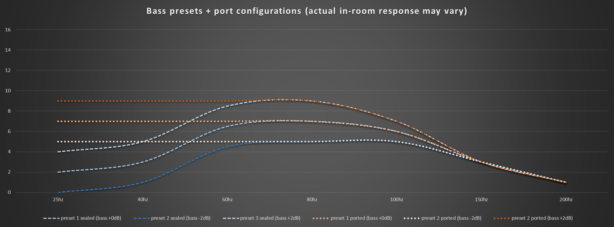

    • Enkle presets (knapp bakpå) for å justere bass/plassering, pluss 9-bånds EQ innebygget for å temme rommet.
    • Dedikert preset for å parre med Sigberg Audio subwoofere. Denne introduserer høypass i høyttalerne slik at de matcher SA subwoofere perfekt.perfectly.

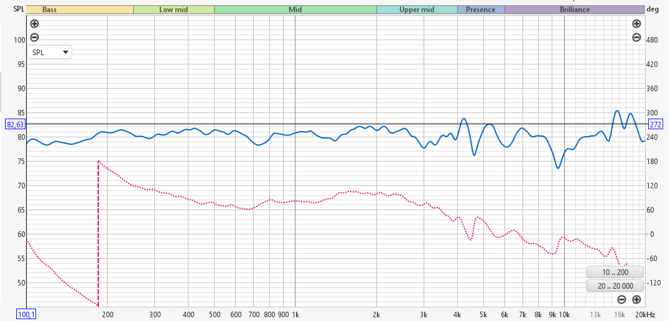

    Foreløpige målinger, forbehold om endringer, dette er også kun in-room i lytteposisjon
    Mer detaljerte målinger kommer etterhvert
    I lytteposisjon i rommet over, med høyttalerne 10-15cm fra bakvegg (venstre+høyre+snitt):
    10-200hz (i lytteposisjon, ingen smoothing, ingen subwoofer).
    Merk at referansenivå er 75dB (snitt av 300-5,000hz) på denne målingen. Så relativt til det er -3dB in-room ved 22hz, og -6dB ved 16hz.

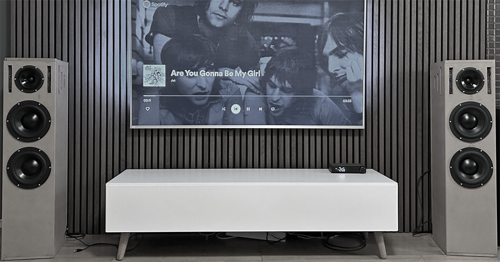

    En av egenskapene jeg liker best med Manta, er en tidvis magisk evne til å gjengi stemmer og klangbunn i stemmer kombinert med en usedvanlig størrelse i lydbildet.
    Etter en tids lytting på denne .. åpen baffel-hybrid-varianten av Saranna så lurer jeg på om Manta kommer til å få ganske hard konkurranse her. Kommer all denne lyden fra bare to høyttalere? :geek:
    Jepp!
    Det gjør den........Altså lyden!
    Den kommer faktisk ut av de to (unnskyld utrykket) sløyd kassene til høyre og venstre i horisonten med navnene Sara og Anna (Saranna) Men tro meg folkens! Ikke la dere lure av synet av et uferdig produkt som ruver i front.

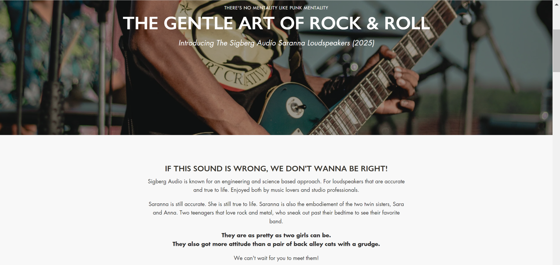

    Utviklingstrådene våre er en måte å dele fremdrift på, men det er også en dialog hvor jeg noen ganger får spennende feedback som blir med hele veien til ferdig produkt.
    Det hadde vært interessant å få feedback ikke bare på produktet, men også på markedsføringen. Jeg vurderer å gå litt off script i pre launch-markedsføringen til Saranna.
    Det er to budskap i skjermdumpene under jeg er litt nysgjerrig på hvordan resonnerer med folk. Det første er et fokus på en spesifikk sjanger (i dette tilfellet rock), og det andre er et implisitt budskap om at vi beveger oss litt bort fra den smale sti om presisjon mot mer morsom og underholdende. Tilbakemelding mottas med takk! :)
    (trykk for større bilde)

    Beklager, må ha med mer 🙄
    Jeg ville hatt et bilde som glir fra rock til klassisk/jazz med bilde av en kontrabass??
    Lag et ja takk begge deler budskap MEN at det må engasjere uansett genre. Med rock «skjønner nesten alle» at det ikke kan låte for anemisk. Klassisk låter også for tynt på mange systemer, når kontrabassene kommer for fulle mugger og lager en enorm dog subtil grunnmur i bånn, ja det er deilig det. Og det er jeg sikker på at høyttalerne dine mestrer 👍

    Jeg har noe av den samme tilbakemeldingen som Hornlyd:
    Jeg liker godt det at du forteller en historie - både en litt fiffig historie om Sara og Anna, og en historie om å nyte/ digge/ swinge til/ groove med musikk. Hva med å fortelle de to historiene på flere måter, og knytte historiene til forskjellige genre. Det vil da kanskje være lurt å ha noe som går igjen i alle de forskjellige plakatene/ historiene, som for eksempel fotoer som er beslekta til tross for at de viser rock eller punk eller jazztrio eller edm eller ... osv, og den historien om de to jentene.
    Så ville jeg forhørt meg med genre-sterke folk for å kvalitetskontrollere. Jeg er ikke særlig kjent med punk, men tenkte umiddelbart at "punk" og "rock & roll" ikke nødvendigvis passer godt sammen i ett samla budskap.
    Videre har jeg tenkt at dette kan minne bittelitt om Densen, som snakker om luftgitar-faktor og noe ala Life is too short for boring hifi. Det kan være lurt å bygge en kampanje som ikke virker å stjele noe derfra.
    Jeg heier!

    Jeg tenker det ikke er så veldig likt Densen sitt budskap nå, selv om det er noe av samme idéen, så det tenker jeg skal gå fint. Ellers kjøper jeg delvis tanken om å trekke inn flere genre, men da er vi til slutt tilbake til et "passer til alt"-budskap, hvor det liksom skal være perfekt for alle, og da blir det et veldig bredt budskap. Tanken er litt det som Hornlyd er inne på, at når jeg sier det passer til rock, så kan folk forstå noe om hva det trolig betyr om høyttalerens egenskaper (som at de neppe er anemiske), det er litt det jeg er ute etter.
    Jeg lever også godt med at jeg blir favoritt hos den relativt brede gruppen som liker rock av forskjellig slag, og kanskje blir oversett av de som bare hører på f.eks klassisk.
    EDIT: Og referansen til punk var mer mtp det å tørre å være litt annerledes og ikke være som alle andre, men ser da at den ikke er åpenbar for alle. :)

    Skjønner!
    Men bare for å kverne videre på min egen oppfatning/ idè: Om det finnes for eksempel sju plakater med budskap om at Saranna får frem sjelen i sju vidt forskjellige genre, så vil du kunne ha kunder fra sju forskjellige genre, fordi JEG vil lese på plakaten med jazz, PER vil lese på plakaten med metal, TRINE vil lese operaplakaten osv.
    Så litt på siden i denne diskusjonen: Jeg sliter ofte med å skjønne dette med at det er viktig å vite hvilken genre man skal høre på før man velger et lydanlegg. Jeg har en følelse av at om det er skikkelig bra, så vil det funke med all musikk. Mitt tidligere anlegg låt veldig bra, men slet kanskje med å låte tøft og rufsete med tøff og rufsete musikk. Nå har jeg SBS.1 og Inkognito og syns det er riktig så rufsete med rufsete musikk, men det går aldeles ikke ut over søt fløte- og pusemusikk, for det låter også muligens bedre enn mitt forrige anlegg.
    Og er det ikke egentlig sånn at Saranna kommer til å funke på alt?

    Jeg tror det kan være en god idé å forklare hvorfor det funker på flere sjangere, slik at man leser det som er aktuelt for seg, fordi:
    Jo, du har helt rett, gode høyttalere funker bra på det meste - men det er (tror jeg da) et litt vanskelig og kanskje litt generisk budskap. Det er kanskje lettere å tro på at det funker på én sjanger, hvis du skjønner. Jeg har jo allerede på eksisterende websider et budskap som sier at det funker på nettopp din musikk og i ditt rom.
    Så tanken var å kanskje gå litt lenger med å lene seg litt i et budskap om at det funker bra på rufsemusikken, fordi det er så mye utstyr som ikke gjør det. Jeg har inntrykk av at ganske mange som liker rock og annen musikk som kan bli litt "mye" for enkelte systemer strever litt med å finne frem, da kanskje det kan være lurt å være litt eksplisitt. Men alt dette er på tegnebrettet enda da. :)
    Jeg liker idéen om å skrive om flere sjangere, må bare tygge litt på om det kan funke i praksis uten å bli uendelig langt og ikke rotete osv.

    Ja jeg og (ikke akkurat de to artistene kanskje), og slik har sikkert mange det. Tygger jeg litt videre på det hele så ligger det kanskje også et underliggende budskap her i at jeg er opptatt av at det skal låte riktig, og at det er litt underordnet om det måler riktig. Jeg er langt mer .."ingeniørdrevet" enn de produsentene som er bedre møbelsnekkere enn de er høyttalerprodusenter, men jeg er heller ikke Genelec som skal ha det paddeflatt koste hva det koste vil. Det skal være fett og gøy å høre på musikk, ikke bare "korrekt".
    EDIT: Med Saranna som er en gulvstående som neppe finner veien til et studio kan jeg også ta meg hakket mer kunstnerisk frihet mtp responsen.

    Er ikke greia med aktivt delefilter at man kan justere til det som passer musikksjanger best? Som er en av hovedsalgspunktene til Sigberg A. ? Tror man ekskluderer mange med å spesifisere til metalheads. Selv jeg. Vil heller hatt flat respons, med en setting for dårlig innspilte metal/rock album som typisk mangler punch i stortromma. Hvertfall i prisklassen SA typisk befinner seg i. My humble opinion
    SigbergAudio
    03.08.2005
    3.572
    8.037
    Østlandet
    Jeg leste Sanna Sarromaa først 😄
    Fra et rent markedsføringsperspektiv er det bedre å treffe færre folk godt enn "alle" dårlig. Det er umulig å treffe samtlige som er ute etter høyttalere med ett og samme budskap. Hva gjelder prisklassen så tenker jeg folk er folk uansett hvor mange penger de har. Noen styler og trimmer Ascona, andre Porsche.
    Hva gjelder å justere til musikksjanger så er det jo strevsomt å justere for hver låt hvertfall, så det er jo ikke målet å trenge. :) Greia med aktivt delefilter er egentlig bare at det er et digitalt delefilter. Men så kommer det ganske riktig ofte med fordelen av en DSP som kan justeres av sluttbruker også, og det gjør det også her. Hører man mye på noe som er skrudd på en spesiell måte kan man naturligvis tilpasse til det.
    Høyttalerne er justerbare både med enkle presets (se under) og med 9-bånds EQ (som har både PEQ og tiltfiltere) i hver høyttaler.
    (tentative grafer)

    Ny iterasjon, hva med denne da?
    Hvis målgruppen er tenåringer, (noe jeg regner med at det ikke er) så fungerer teksten bra. Hvis målgruppen er ca. 30-60 år gammel, ville jeg ha omformulert teksten.
    Selv er jeg 50 og vokste opp med rock og metall og hører fortsatt mye på disse sjangrene både live og fra album, men føler ikke at teksten på bildet treffer meg særlig godt. Anbefaler å fokusere mindre på tenåringer og kanskje isteden mer på «young at heart» og energien/nerven fra rockemusikken.
    Takk for nyttig feedback, skal tygge litt på den!
    Hornlyd
    Musikkglad
    01.04.2005
    20.417
    11.622
    Enig i at det er riskabelt å ekskludere en kjøpesterk gruppe.
    Du må ha en både og tekst. Gjør det humoristisk, «låter råtøft på all musikk unntatt Carola og Rybak»
    Hornlyd
    Musikkglad
    01.04.2005
    20.417
    11.622
    Eller en karusell reklame på nettsiden hvor du har 3-4 tilsvarende annonser som varierer tema til forskjellige genre allikevel svært spisset individuelt. Hard og myk på en gang. Brutalt følsom. Kompleks og enkel.
    Hornlyd
    Musikkglad
    01.04.2005
    20.417
    11.622
    Hva med å bruke AI til å finne de kuleste rimordene mellom klassisk og rock (og andre genre) og sette dem sammen i en enten eller?

    Ikke så mye forvrengning på Saranna heller. Dette er @2m, så 94-95dB@1m. Under 0.5-1% THD.
