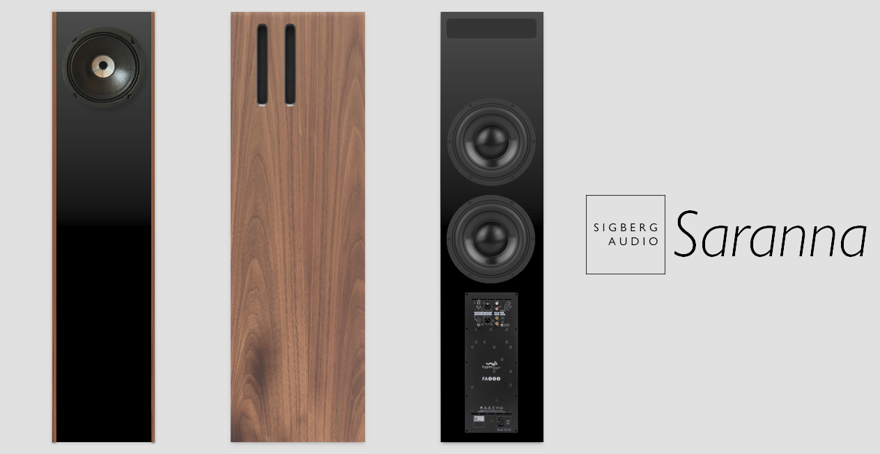

    Tid for en ny utviklingstråd, og dere får være med fra start! Jeg har ikke engang bestemt navn enda. Hvis dette ender opp som en produksjonsmodell, så snakker vi nok 18-24 måneder frem i tid.
    Sigberg Audio lager høyttalersystemer bestående av monitorer og subwoofere. Det er to åpenbare segmenter i markedet som ikke treffes av dagens produkter:
    1) De som ønsker gulvstående høyttalere
    2) De som ikke ønsker subwoofer.
    Denne nye høyttaleren vil adressere begge punkter. Jeg starter nå utviklingen av en Sigberg Audio fullfrekvens, aktiv høyttaler med kardioide!
    (Svært tidlige skisser, med forbehold om større endringer)
    Litt om høyttaleren (forbehold om endringer)
    • Stort lydbilde og fyldig og naturlig lyd (tilsvarende øvrige Sigberg Audio produkter)
    • Fullfrekvens (20-20,000hz) in-room
    • Kardioide øvre bass og mellomtone
    • 3-veis design. Coax i mellomtone/diskant. To kraftige 8" (fs:25hz) til bass og subbass.
    • Portet kabinett, med opsjon til å gjøre om til lukket med medfølgende skumplugg.
    • Som med våre andre høyttalere, vil den supportere plassering tett til bakvegg (men også lenger ut).
    • Enkle presets (knapp bakpå) for å justere bass/plassering, pluss 9-bånds EQ innebygget for å temme rommet.
    • Dedikert preset for å parre med Sigberg Audio subwoofere. Denne introduserer høypass i høyttalerne slik at de matcher SA subwoofere perfekt.perfectly.
    (Veldig) Foreløpige spesifikasjoner:
    • Portet (bak) kabinett
    • 5.5" mellomtone, 1" silkedome (coax)
    • Dobbel 8" (22cm) aluminium bassdrivere
    • 107x35x32cm (HWD)
    • 28-20,000hz (+/-3dB anekoisk)
    • Typisk in-room bass respons: 20hz (-3dB)
    • Kardioide fra ~250hz
    • 3-kanals, 650W Hypex forsterker i hver høyttaler

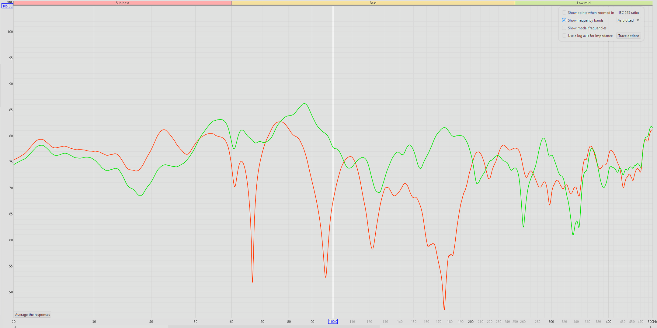

    Tidlige prototyper:
    Foreløpige målinger, forbehold om endringer, dette er også kun in-room i lytteposisjon
    Mer detaljerte målinger kommer etterhvert
    I lytteposisjon i rommet over, med høyttalerne 10-15cm fra bakvegg (venstre+høyre+snitt):
    10-200hz (i lytteposisjon, ingen smoothing, ingen subwoofer).
    Merk at referansenivå er 75dB (snitt av 300-5,000hz) på denne målingen. Så relativt til det er -3dB in-room ved 22hz, og -6dB ved 16hz.
    Fortsettelse følger.. :)

    JMM
    Slava Ukraini!
    27.11.2016
    8.363
    9.352
    Fredrikstad
    Ser veldig bra ut i mine øyne. Spesielt glad for at den ikke er veldig dyp og dermed vil være enklere å plassere og gjøre mye mindre av seg enn de fleste høyttalere med (antatt) tilsvarende/lignende kapasitet. Saranna ser jo ut til å bli regelrett diskret.
    Det eneste jeg skulle sett var annerledes rent praktisk hvis jeg var en potensiell kunde, er at jeg helst ville hatt input nær bakkenivå heller enn midt på. Utover det så ser det som sagt veldig, veldig bra ut.
    SigbergAudio
    03.08.2005
    3.513
    7.879
    Østlandet
    Ja, det er en avveining jeg får tenke litt på, men teoretisk vil du få noe bedre respons ved å spre bassdriverne. Og det er ikke mer enn 20cm forskjell i høyde evt.
    Ser også i så fall for meg å senke bassdriverne godt inn i kabinettet slik at de hverken blir synlige fra siden eller har spesielt lett for å komme nær kabler.
    Puscifer
    24.07.2008
    477
    330
    Å ikke ha plate forsterker og kontaktene lengst nede virker litt rart for meg, men muligens noe man vender seg til. Blir mye kabel rot når alt stikker ut fra mitten av høytaleren ved innsyn fra siden.
    Hva med å ha et element så slår nedover og står på en "base/port" ?
    Men det blir vel et helt annet konsept !?

    Ser veldig bra ut…men er det lov å foreslå dustcap?🤭 Fikk litt ZU vibber med elementen i toppen og blank kjerne.

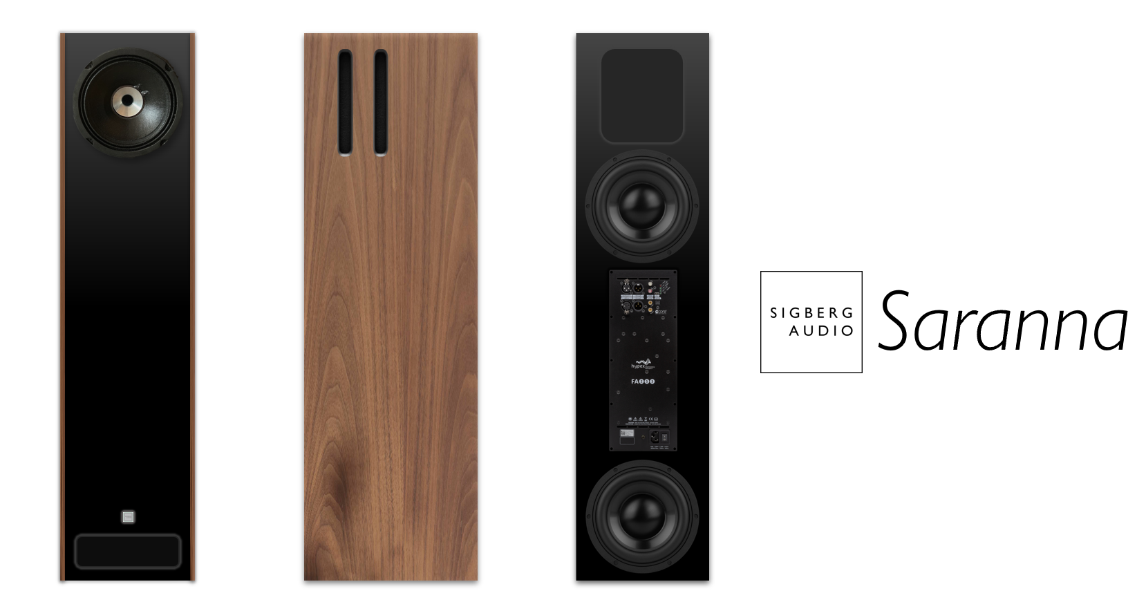

    Hva tenker vi når vi ser denne da? :eek:
    Vis vedlegget 1041064
    Likte denne best visuelt - og dust cap må være av - det ser rett og slett litt mer badass ut og :cool:
    Til dere med kabelhysteri, det finnes klips, som samler sånt.. så man kan få det mer inntil (ikke feil tenkt)
    Men det og ha plate forsterker i dette konseptet er bare HELT rett.
    De mener vel at de vil ha den nederst antar jeg.
    Man kan gjøre noe slikt så klart. Litt vanskelig å si hvor mye bedre det ene eller andre er.
    Knut :)
    Man kunne i teorien hatt en driver som slo nedover også ja.

    Her er rød Saranna slik prototypen er med driverne forover, og grønn er med bassene bakover og dermed svært nærme veggen (~10-15cm kontra 45-50cm). Ingen smoothing. Det ser ganske lovende ut for 100-300hz. Dette er i lytteposisjon, og så klart kun i ett rom, men litt tentativ simulering tyder på at det universelt kan være en bedre løsning.

    Test i et annet rom. Ikke så åpenbar / stor forskjell som det første, men også her mer energi fra ca 100hz og oppover. Grønn er med bassene rettet bakover / inn mot vegg.
