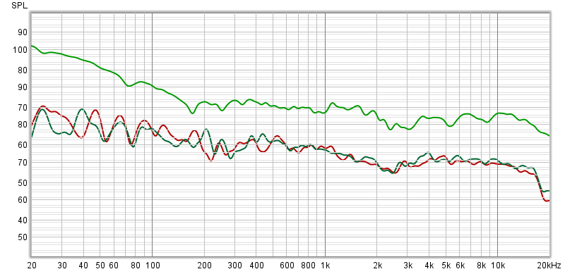

    Mææn duh -- target kurven din: savner du mer nivå i dypbassen?
    Min øverst - din nederst.

    Nei, men vannfallene våre er heller ikke like. Jeg har litt mer rommel kan du si.
    S
    Syncrolux
    Det er jo sant. Du har også langt mer surroundlyd i stereo enn det jeg har ... :)
    Det er svært interessant at to helt forskjellige frekvensresponser kan oppleves å ha omtrent samme klangbalanse. For jeg synes vi to har ganske lik klangbalanse, selv om det måler en del forskjellig.

    Hvordan låter det om du løfter 0,5-1 kHz 1 dB og senker oktaven over tilsvarende?
    Det prøve jeg å si noe om i kulbasstråden.
    «Tørre» rom tåler mer nivå i bassen en litt våtere romlerom. Trur eg 😊

    Da tenker jeg at kurvene hadde gitt bedre mening, om du hadde været litt mer nøyaktig med "limt sammen" ;)
    J. Brünnhilde
    31.415
    27.343
    Det er bare det relative forløpet som er interessant egentlig. Begge grafene har 2 dB per delstrek.

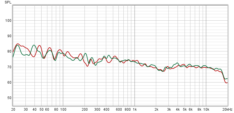

    Vis vedlegget 776045
    Frekvensgangen i lytteposisjonen. Babord er rød og styrbord er grønn. Huskurven har 8 dB fall fra 100 Hz til 10 kHz. Klart man har Beeb, for alt blir bedre med litt dipp.

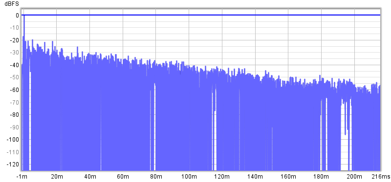

    Vis vedlegget 776053
    Impulsrespons i lytteposisjonen (høyre side).

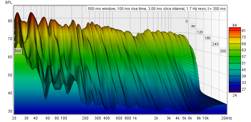

    Vis vedlegget 776054
    Vannfall i lytteposisjonen (høyre side). Tør minne om at jeg spiller i en stue. Eneste akustikkbehandling er 120x180x10 cm over lyttetrekanten.

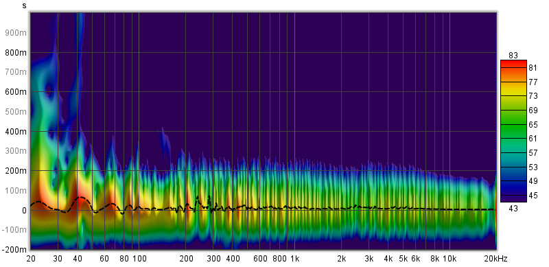

    Vis vedlegget 776076
    Spektogram.

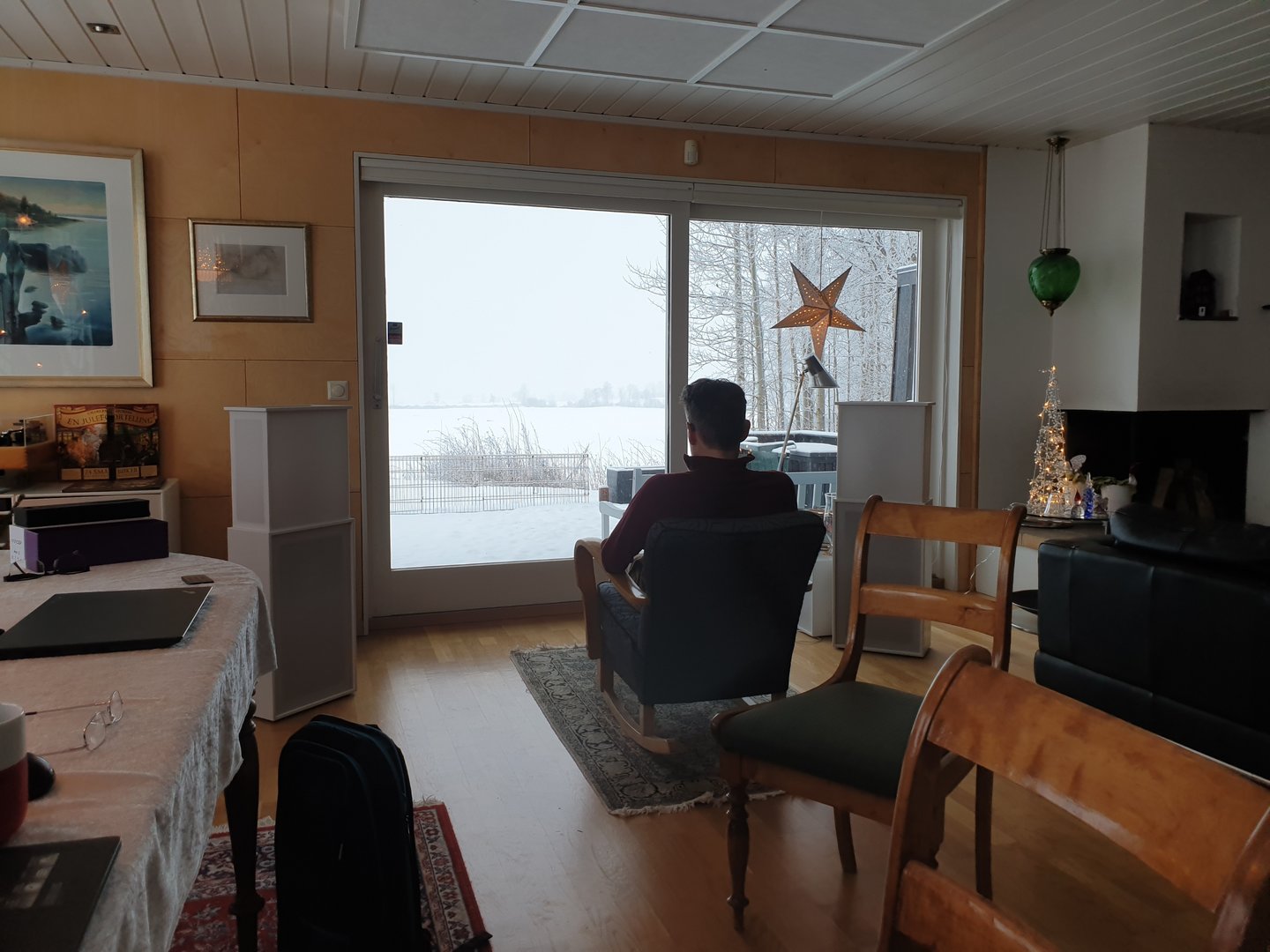

    Vis vedlegget 776056
    Spionfoto. Akustikkbehandlingen sees øverst i bildet.
    Det er vel dette som kalles nærfeltlytting:)
