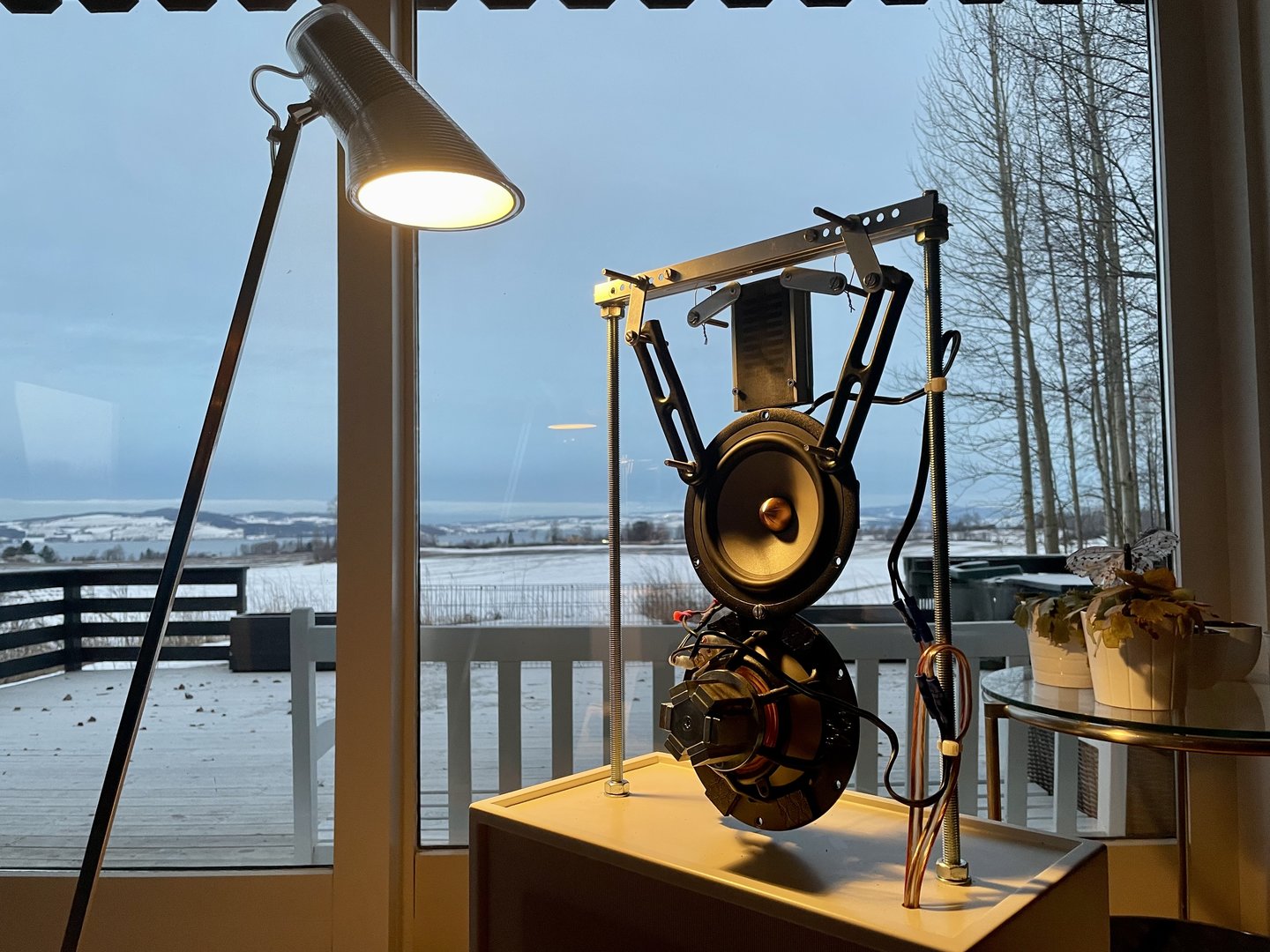

    Pussig at det flyr
    Mundorf 2340 AMT uten frontplate og bakkammer. 2 Seas Excel W15CH med bitumendemping på chassis. Delefrekvenser 300 og 1800 Hz. Under 2 Beyma 12P1000, den ene snudd, i H-baffel ned til 40 Hz.
    Dere ser en nesten perfekt dipol.
    Under 40 Hz arbeider to ELF-omnipolsubwoofere med 2 Beyma 12P1000 hver seg. Ikke verdens mest velegnede subwooferelementer, men de tåler juling og eq.

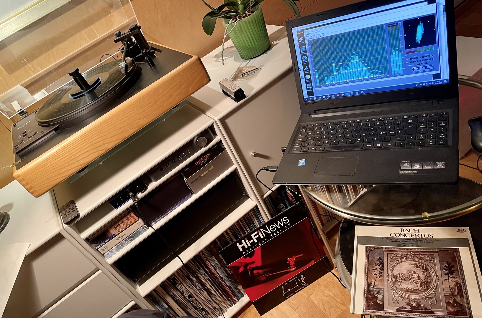

    Full lekegrind i kveld. Gikk igjennom innstillingene på den gamle AT-OC10en. Masse kos med Well Tempered-tonearmen. Har endret det meste, og ikke alt havnet tilbake der det var. Nåletrykket opp fra 1,5 til 1,6 g, mindre antiskating enn før, vta er ganske nær 0 nå, har løftet armen 4 mm eller så. +18 dB-torturtesten sporer kanskje bittelitt bedre, men ikke perfekt. +15 dB innerst mot etiketten er spot on. Det låter muligens annerledes, men Bachkonsertene med Munchlinger på Supraphon låter like sidrumpa som jeg husker dem.
    Pickupen plukker opp rummel ved 25 Hz her 10 dB over annen bakgrunnstøy i umodulerte riller, men jeg ble kvitt noe 50 Hz. Jordkabelen hadde løsnet fra riaaen. :)
    Systembakgrunnstøyen ligger på -72 dB rms uvektet etter ADC og +6 dB gain i Yamahaen og volumkontrollen på 0 dB attenuering. Jeg synes det er ganske bra og håper jeg har rett!

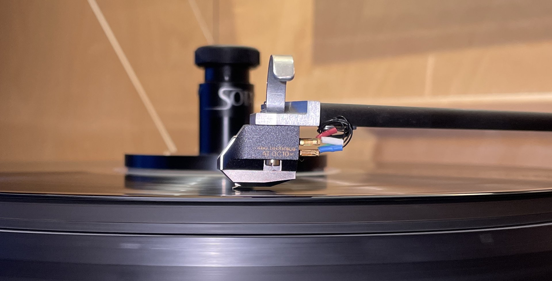

    Til minneboka.
    Meg bekjent var AT-OC10 den første Audio-Technica med nålefane i bor og MicroLine (De kaller den det. Skarpere men rimeligere enn Shibata) slipning. Det er en nåleslipning som har fått ord på seg for å finne mye informasjon i rillene, slite lite på platene, være lite kresen på støy og ha lang levetid, 1000 effektive timer.
    Tilsvarende pickup i dag heter AT-OC9XML. Den er rød.

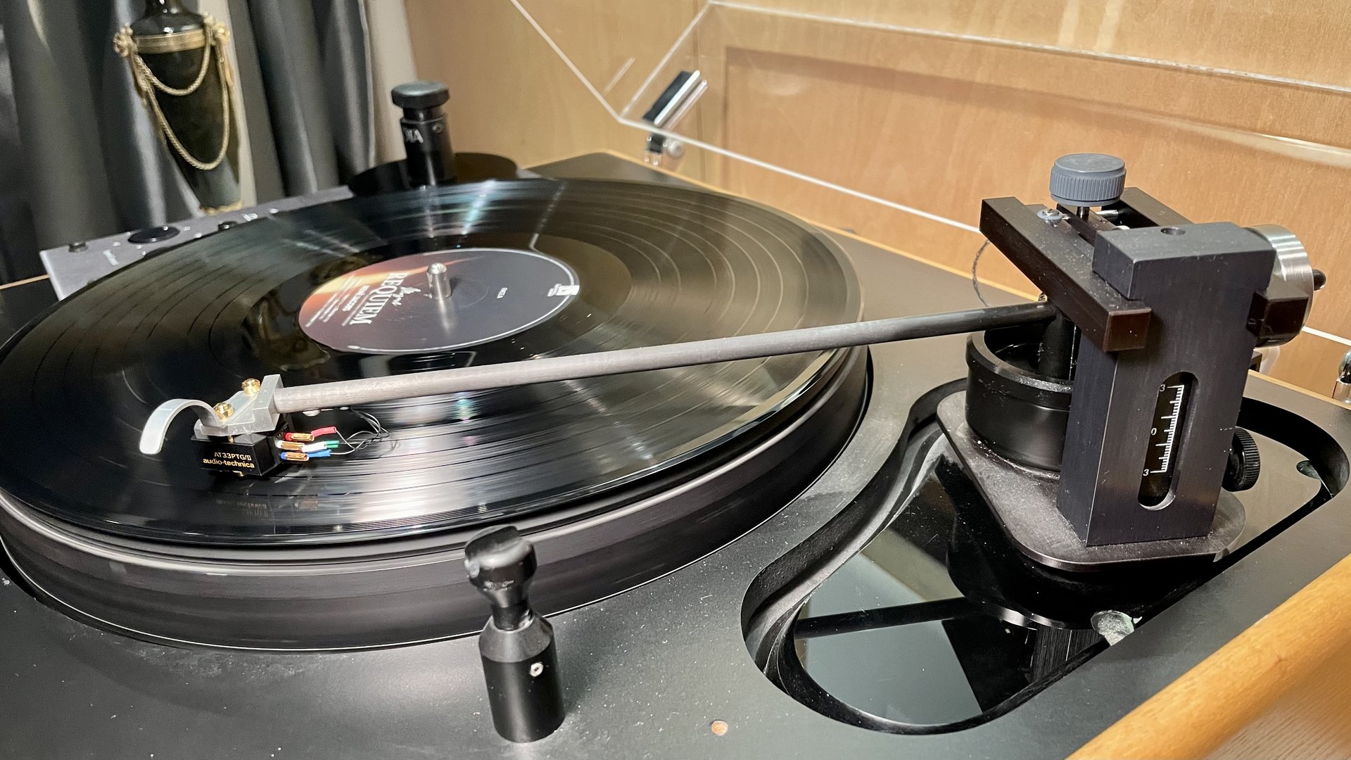

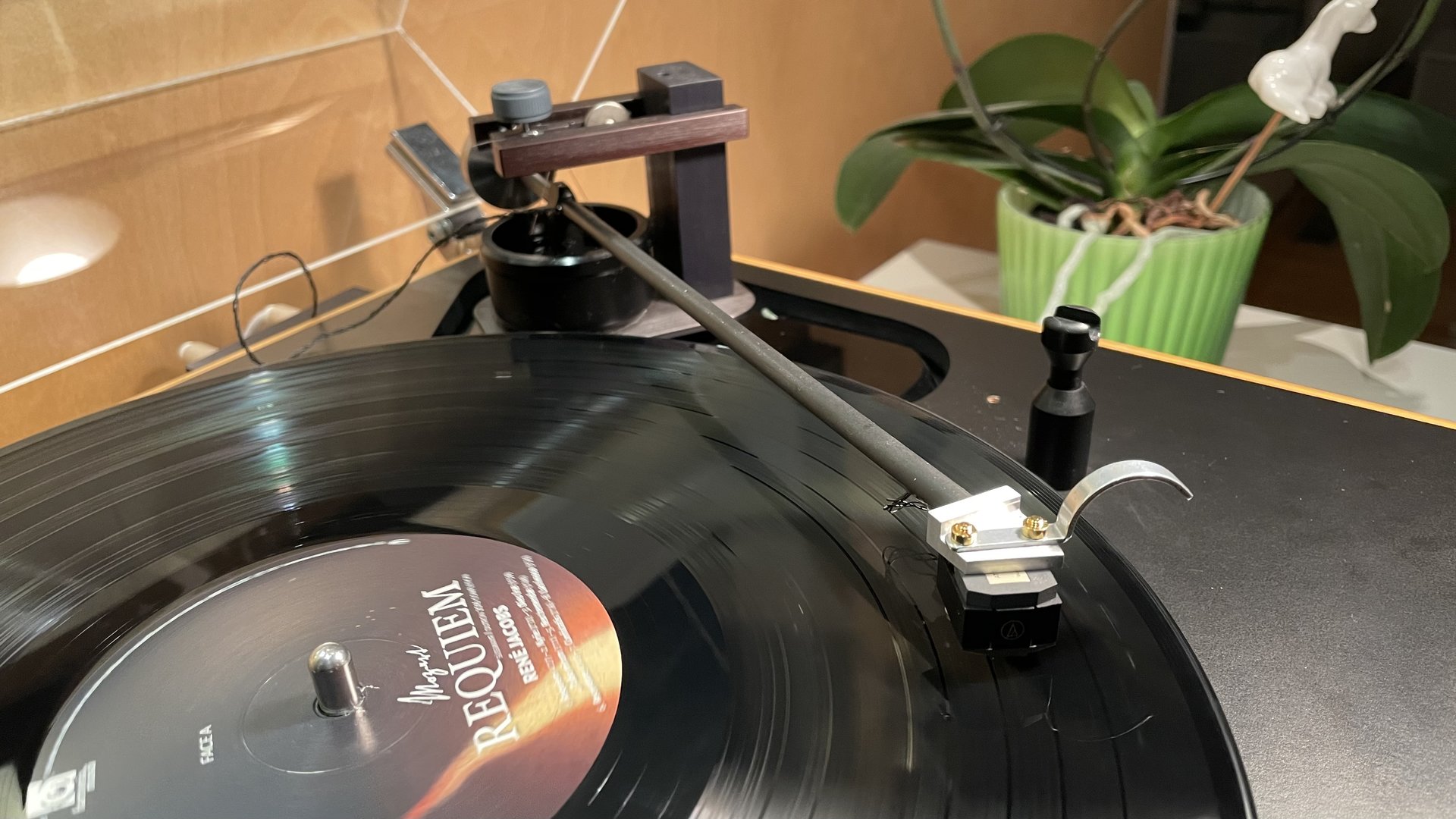

    Bare et par bilder av verdens styggeste tonearm.
    Jeg kan ikke anbefale LPen. Det musiseres godt, men den "audiofile" miksen låter anemisk rett og slett.
    Skal du kjøpe Mozarts Requiem er det Harnoncourt på Deutsche Harmonia Mundi som gjelder. Glimrende både i multikanal SACD og CD.
