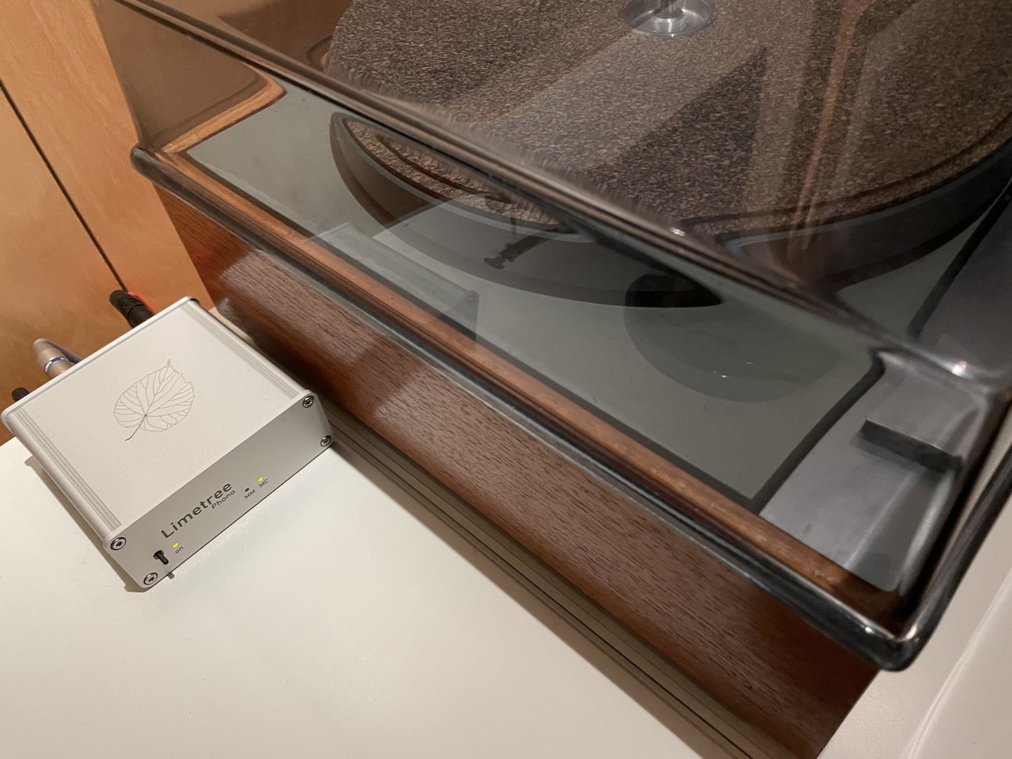

    Jeg har allerede en pen liten boks med ADC i.
    Det er altså denne søte lille bak og til venstre som er til salgs både på Torget og på Finn:
    Artig med slik «hvit» aluminium, det glir visuelt inn i alle miljøer.

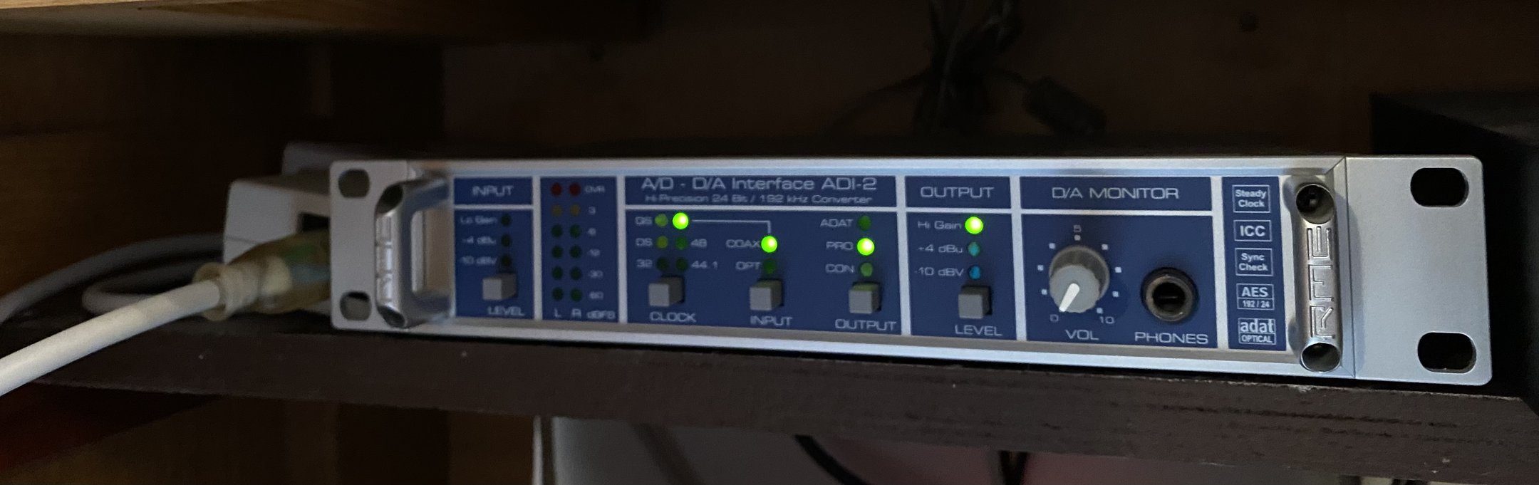

    Ja, meiner å hugsa at du hadde RME ADI-2 ein gong, den fine med så mange Blinkenlichten og relativt gode mikrofoninngangar? Eit smykke!

    Min far har en ADI-2 som heller ikke er på utstilling. Dvs. den er ikke synlig fra lytteposisjonen, og det hjelper litt på dens framtreden å frigjøre den fra sine rackører:

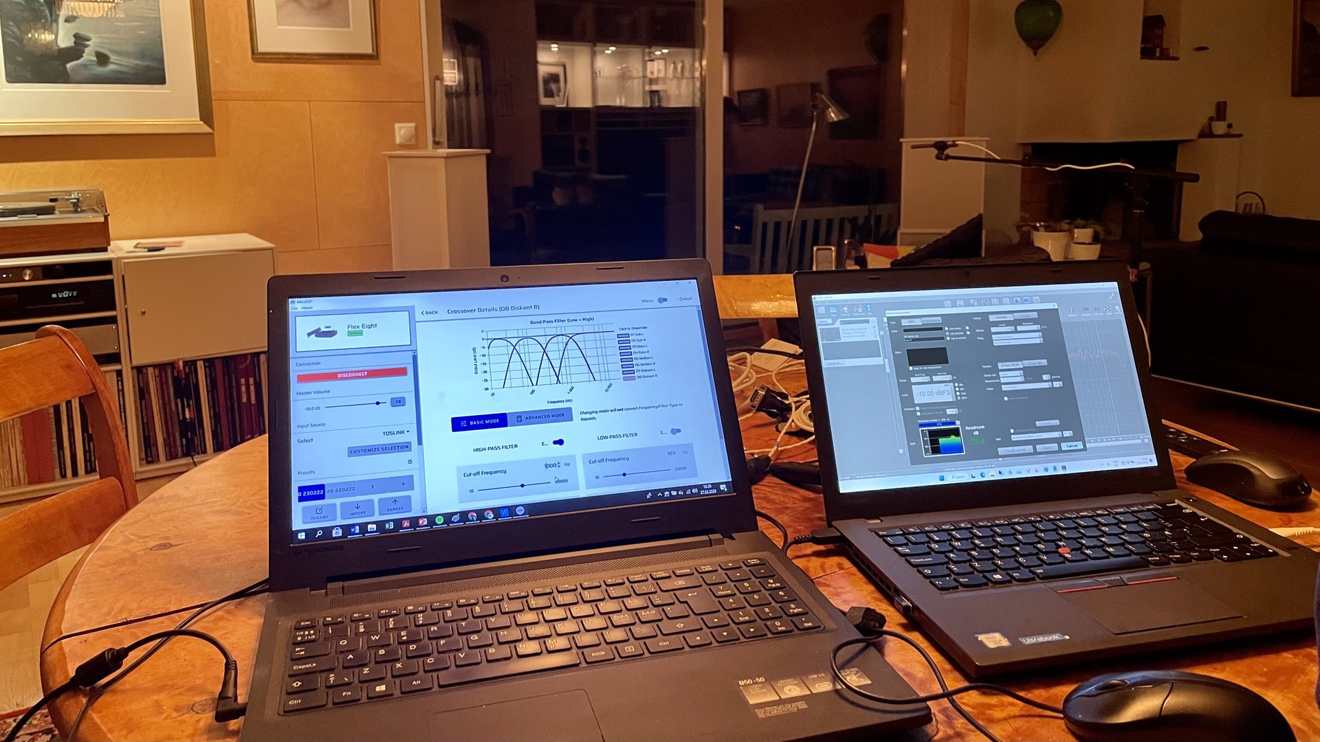

    Imens helgevakten nærmer seg slutten og morgendagen er planlagt viet flytting og kopling og måling og endring og måling og endring og måling og kanskje litt lytting også:

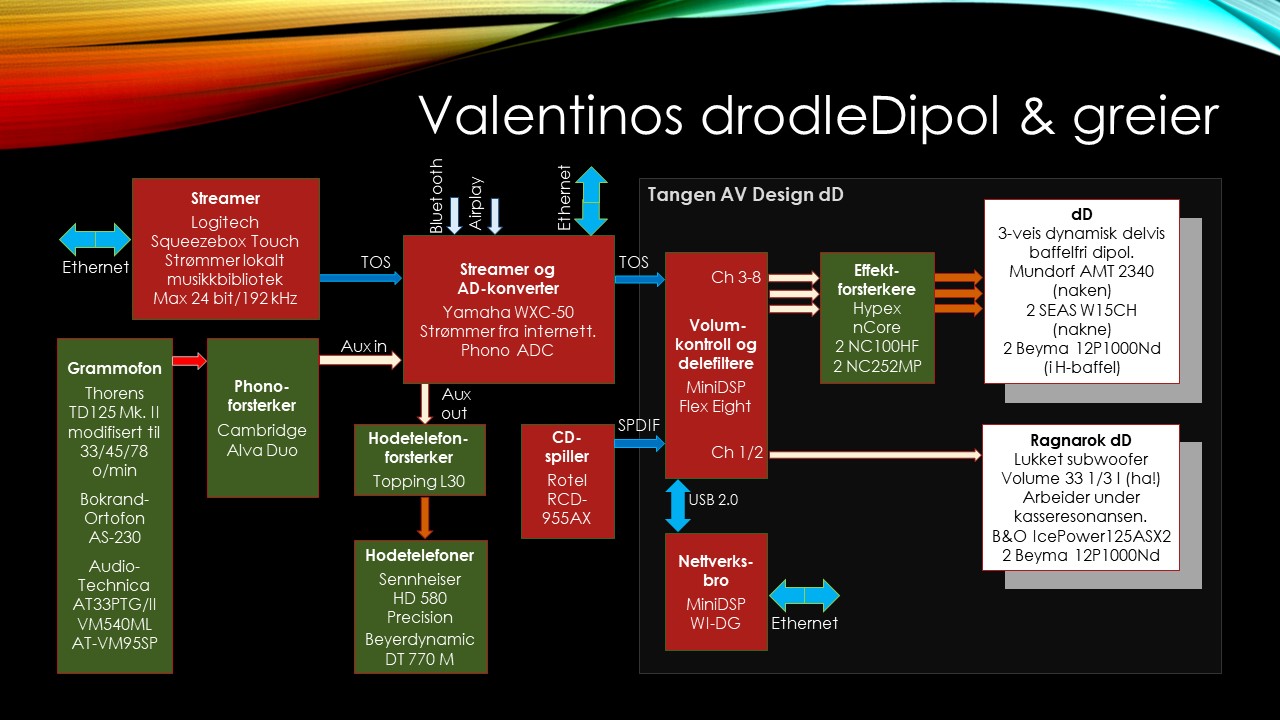

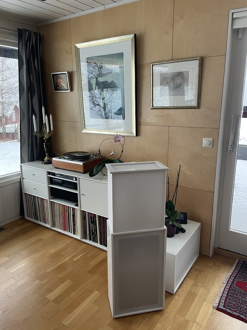

    Slik var det vinteren 22:
    Så fant vi fram fruens gamle CD-spiller en gang på vårparten. Da måtte jeg putte inn en analog velgerboks også:

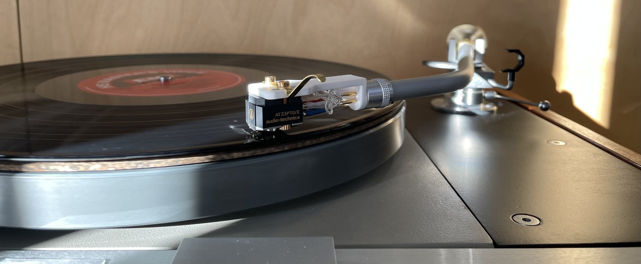

    Så byttet jeg ut SOTAen med en Thorens, og guttungen måtte også få en:
    TD 150 en ble pakket vekk, den fine gamle DL-304en var for gammel og ble byttet i en DL-301II. Ny tonearm ble bestilt fra en gammel tysker i Alicante i august. Og så ble det venting. Solgte SME 3009 Improved-armen og fikk låne en SME 309. Grei ventearm det forsåvidt.

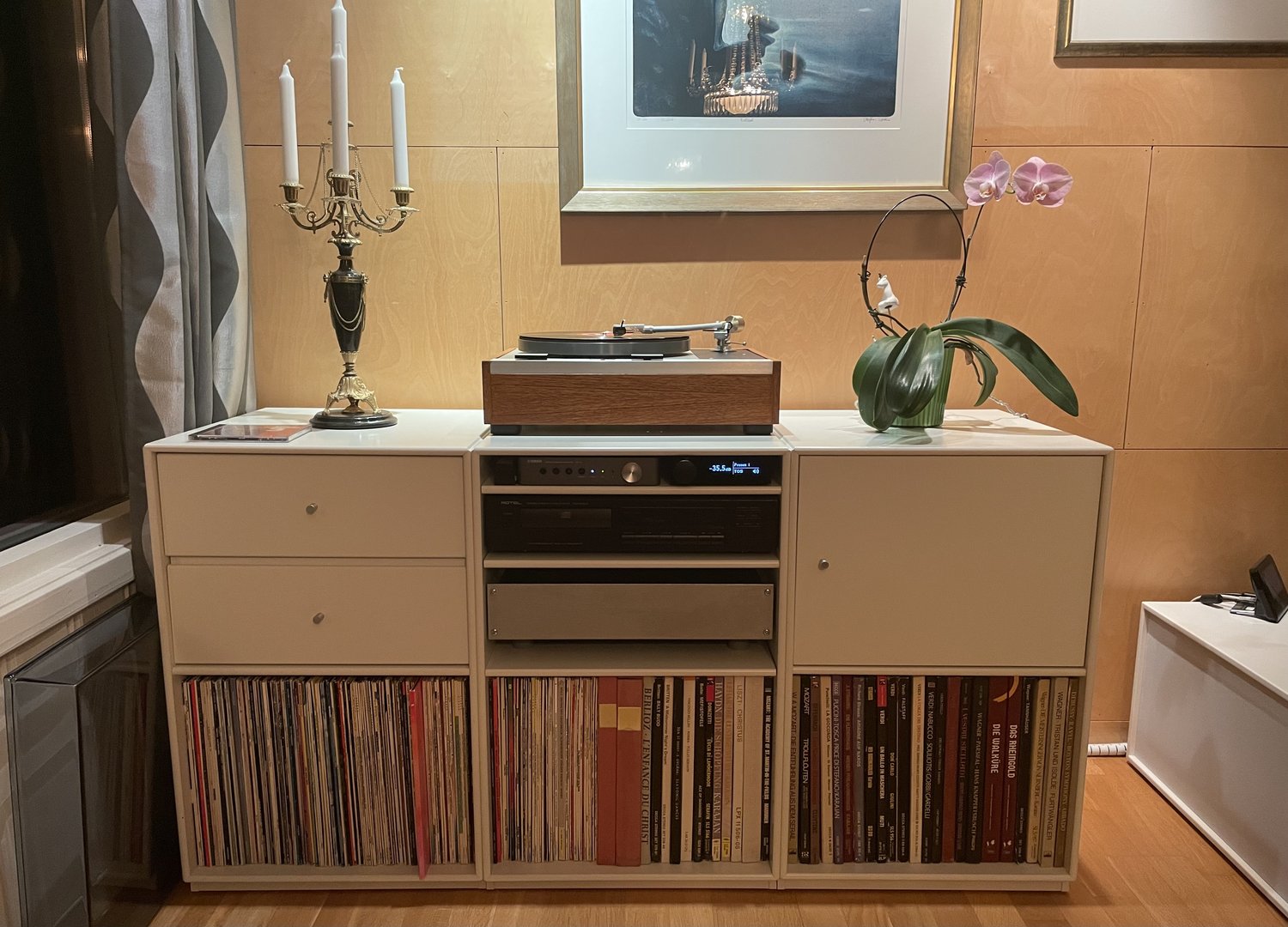

    Fra i aften den nærmest totale omrigging:

    I kveldsmørket.The Jimmy Guiffre 3 CD-en har vært brukt for å teste at det var hull igjennom på spdif-inngangen på Flex Eight. Det var det.
    Ypperlig formfaktor på Flex Eight. Den er som laget for den grunneste Montanahyllen, akkurat som Yamaha WXC-50.
    Har lakkert frontplaten på forsterkerkabinettet. Har lyst på sølvfarget CD-spiller også.

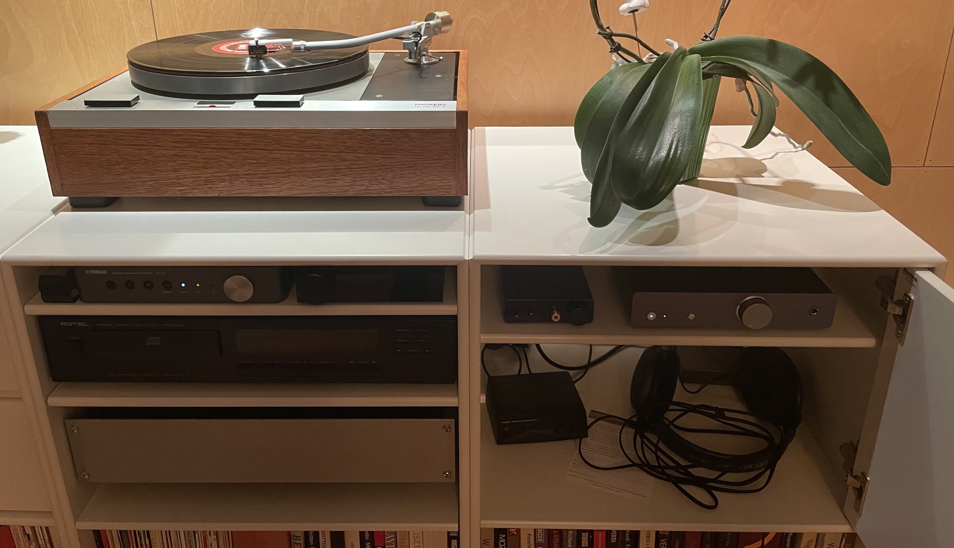

    I skapet Topping L30 hodetelefonforsterker, Cambridge Alva Duo phonoforsterker, en svitsjeboks som ikke er i bruk, en ethernetsvitsj, og så vidt synlig bakerst til venstre MiniDSP Wi-DG.
    Det spiller! Og dette er et snap av grunnstøynivået fra MC-inngangen på Cambridgen gjennom Yamahaen til inngangen på MiniDSPen. Itte ile:

    Vi traff nok ikke helt med voicingen i går, men vi snakker tideler dB justering i ørets mest følsomme område her. Slikt tar av erfaring to-tre runder, no worries.
    Må også gå noen runder om plasseringen av volumkontrollen. Blir mange fjernkontroller, og MiniDSP-appen er latterlig. Mulig at volumet går tilbake til Yamahaen, så kan Flex8 være delefilter og eq med raka rør. Unntatt når det spilles CD, selvsagt.

    Foreløpig frekvensgang med global korreksjon begge kanaler. Høyre er lilla.
    Gammel gul (RME og PC) og ny blå (Flex8) frekvensgang, høyre side. Vi tok ned 150-350 Hz etter denne målingen. Det blir for tjukt på linjen her.

    Det var jo temmeleg likt, då, men kvifor vert det ikkje likt når det er parametisk både i Console/RME og Flex? Sikkert dumt spørsmål.

    ^Algoritmene er ikke like. PLParEQ er temmelig sært, og oppløsningen er også dårligere ved lave frekvenser enn miniDSP, som i motsetning til PLParEQ har faste tradisjonelle delefiltermuligheter. Vi setter heller ikke opp mikrofonen på nøyaktig samme sted med års mellomrom. Derfor blir det circa nøyaktig likt.

    Tillegg: Og DERR var Yamahaen tilbake som volumkontroll og fjernkontrollen til Flex8 forvist til skuffen. Satser på at sampleratekonverteren der er like flink som den i MiniDSPen.
