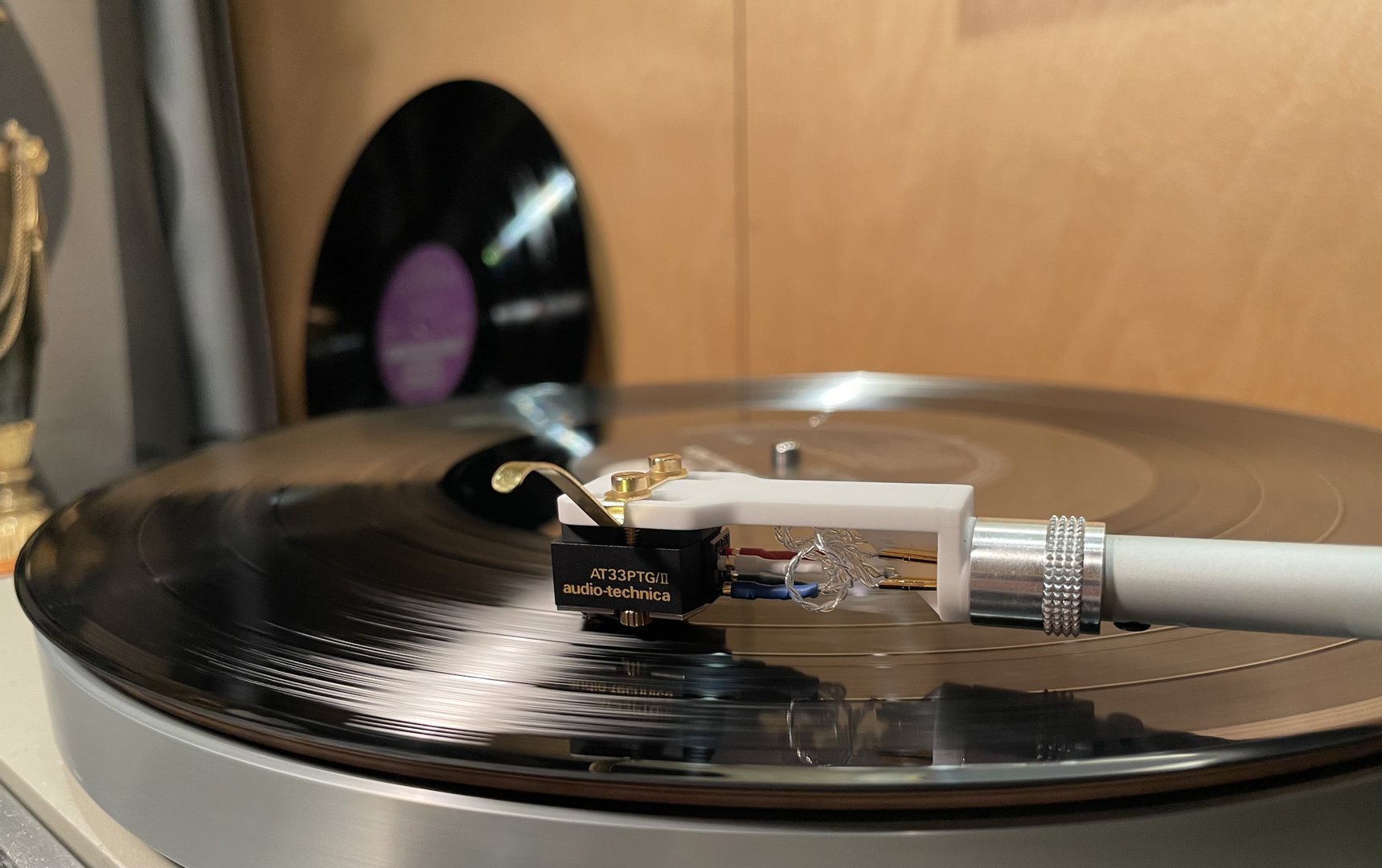

    I utgangspunktet bruker ikke Bokrand SME nei. Han er i reklamen tro mot to saker:
    Baerwald-geometri og Ortofon SPU (51 mm konnektor-nålespiss)
    Nå har armen jeg har fått en geometri som ikke følger Bokrands egen spec, men ærlig talt så er de greiene der mindre viktig hvis du vet hva du driver med.
    Mitt problem slik corian-armbordet er laget er at motvektstubben på armen er så lang (70mm) at lokket dytter på den når det er på når jeg har satt en geometri som funker (null på 63 og 132 mm).
    Basert på disse nullene har jeg en p2s på 228 mm (den skulle vært 230 mm). Det nye bordet flytter også armen fram 10mm slik at den går godt klar av lokket. Bruker samtidig den langt mer elegante (enig med deg, @Norlenning) Bokrand-armbasen (men SME er jysla praktisk altså.)
    Dersom bjørkefineren blir suksess kan det være at jeg bestiller et i Corian. Me fær sjau.
    Fytterakkern så bra Audio-Technica AT33PTG/II er. Bare gi den en arm som er stiv nok og ikke for lett.
    Vis vedlegget 891758

    Har lekt med alle, og at armen min ikke er spec er det eneste jeg er sikker på.
    Uansett en grei påminnelse om at teori og praktik kanskje muligens kan møtes på < 1 mm med medvind og solen i ryggen. Uansett uproblematisk for SPU er ikke noe jeg vil ha. Kanskje en Soundsmithed DL-103, men før det må OC10-en knele.

    Grazie mille! Det ville er at jeg neppe hadde kjøpt Korfhodet om PTG/II hadde hatt samme farge som OC9XML.

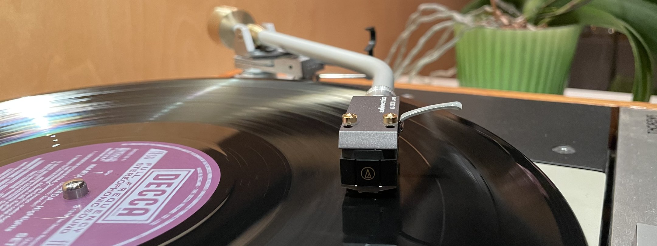

    If you have a two-point protractor, check them carefully with an accurate ruler. For a modulated-groove-radius range of 56–146.3mm, they should be at 61.6 and 118.4mm; or, for 58–146.3mm, at 63.6 and 119.6mm.
    Økte overhenget noe for å oppnå det uthevde. Snudde også skruene slik at jeg kommer til med skrujernet ovenfra. Forenkler justering mye.
    Vis vedlegget 893862
    Hører du forskjell, eller var det bare for å tilfredsstille OCDen?

    Tjah. Jeg har ikke lyst å sitte å høre på mer forvrengning enn strengt tatt nødvendig innerst på platesidene, det er musikken som interesserer.
    Og: Folk driver jo og flytter på høgtalararar og rapporterer skjellsettende endringer med 2 cm endringer, så da kan vel jeg flytte litt på en pickup. Dette er ikke åpne eller lukkede sikringsskapdører heller.

    Vinn, vinn med andre ord! OCDen får mat og det du gjør resulterer i hørbare forbedringer. Ikke alle aktiviteter som blir beskrevet her på sentralen kan skilte med det. Brorparten av det jeg holder på med er formålsløs tidtrøyte og fôring av en viltvoksende OCD. Ikke alltid det gir hørbare forbedringer.

    Blir konsolidering her. Er på innerrilleforvrengningsminimeringstiltersnartjaktfjas nå. Vurderer å sette @Rogerk på en jobb, men noen idéer passer bedre i papirkurven. Eventuelt kan man holde @SiSt sitt tempo. Videre har Posten meldt at de jobber for FedEx nå, og det betyr at jeg må sette meg inn i noe digitalgreier igjen. All work and no joy…

    Så mye rot bare for å sette opp OC10-en med den nye klassisk-vennlige geometrien.
    En av fordelene ved ikke å ha SME er at dulling og dilling blir en må-greie.
