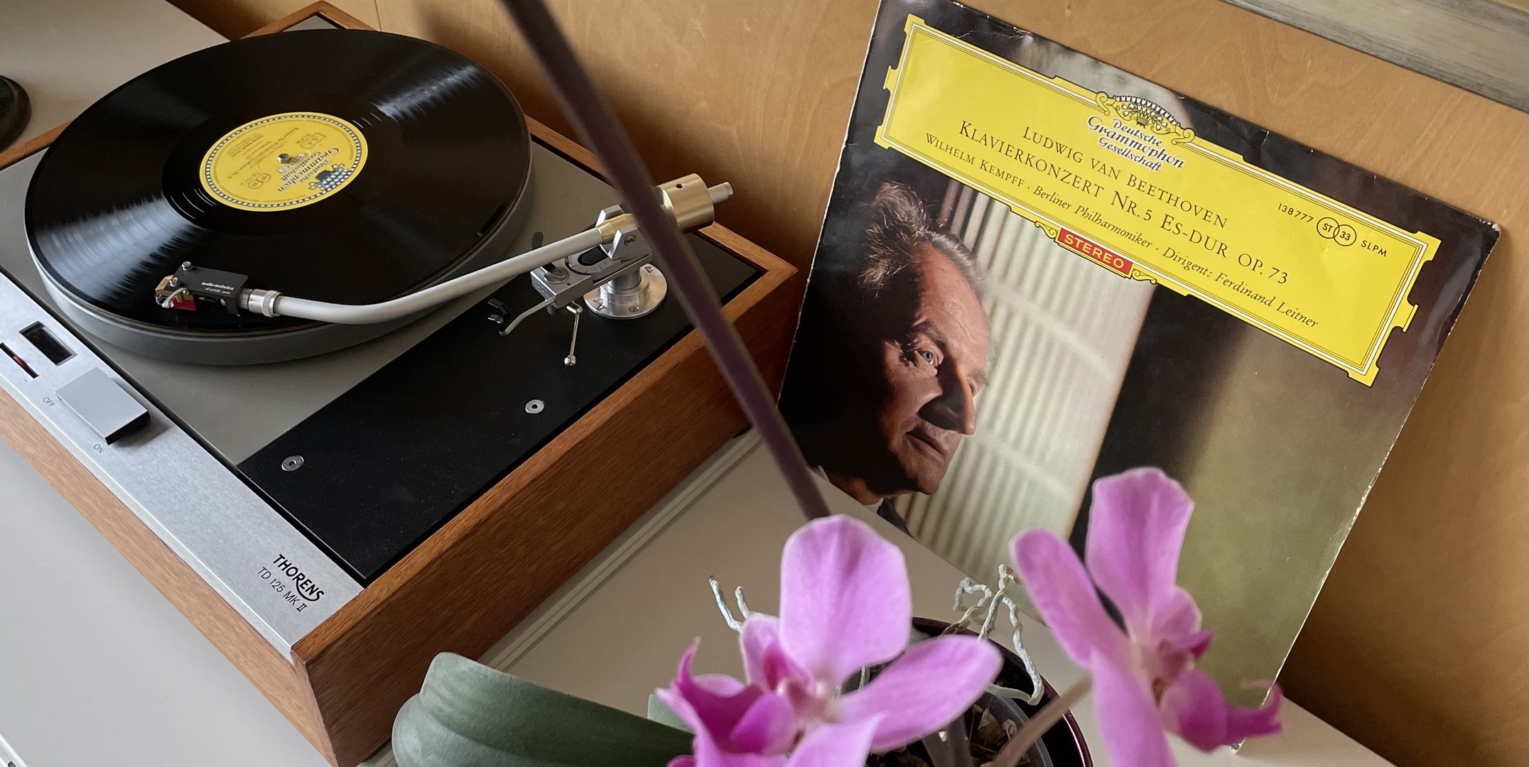

    Andreopplag fra august 1962 (førsteopplaget kom i februar samme år) og derfor verdiløst på Discogs. Jeg synes ikke den er verdiløs, for min far kjøpte den ny. Dessuten er den veldig bra, og helt stille der MicroLine-nålen stryker langs rillene.
    Må bare si at jeg er litt småforelska i Thorens'en din. Søteste snurra på Sentralen 🙃
