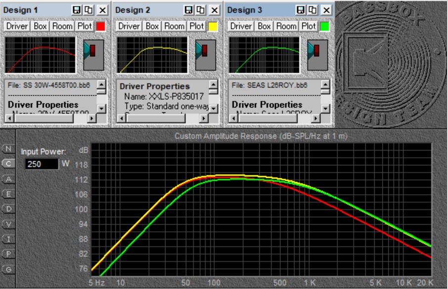

    BassBox foreslår 36 liter lukket kasse for 30W, 40 liter for XXLS. Her er resultatet, Scanspeak 30W (rød kurve) og Peerless XXLS 835017 (gul). Jeg har også tatt med Seas L26ROY i 15 liters kasse for sammenligningens skyld (grønn).
    Danskene går dypere enn L26ROY og spiller litt høyere. XXLS'en kan gå litt høyere i frekvens enn 30W, men ved deling ved ca 100 Hz har det ikke noen betydning. Jeg ville nok også valgt 30W her pga behovet for mindre kasse.
    Ellers enig med MusicBear. Du får ikke noe særlig med bass fra en så liten høyttaler, så hvis du skrur opp volumet litt vil en slik sub + Loki gi mye bass og mye detaljer, men kanskje låte litt blodfattig i grunntoneområdet. Men hvis du ønsket deg treveis høyttalere hadde du kanskje bygd slike. Dette blir en glimrende løsning for sub+monitor ved moderate volumer i et forholdsvis lite rom.

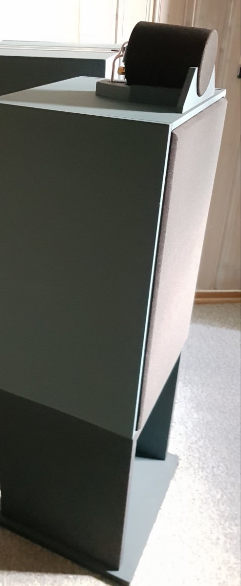

    Her er forøvrig bilder av høyttalerne:
    Seas Loki Mk3 build https://imgur.com/a/297hO2M

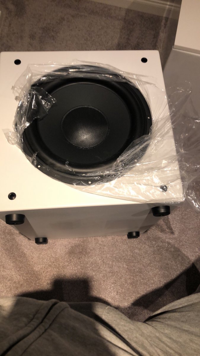

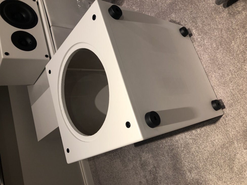

    Hvis du bruker en Hypex 502 eller 252 og bruker en kanal til Loki og en kanal til sub kan det bli bra.
    Et tips: to stykk SB Acoustics SB23NRXS45-12-DNB i 45-50 liters lukket kasse pr side. Sammen med korreksjon, xo og eq i Hypex får du god kvalitet bass. Disse er på salg hos Dynabel nå for 800 kr stykket.
    Her er en slik med en testkreasjon på toppen...

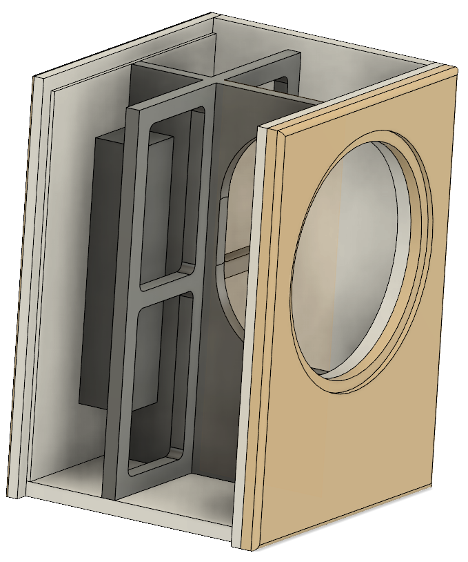

    Veldig bra diskusjon på gang her nå. Som tidligere nevt så har jeg per nå en begrensning på én subwoofer. Og jeg orker ikke begynne på nye kasser til høyttalerne, som nettopp er ferdig. Men håpet er å få på plass en matchende sub etterhvert.
    Jeg har begynt å tegne litt, for å få en ide. Alle mål kan så klart endres. Akkurat nå er innvendig volum 45,5 liter, minus kassen til forsterkeren som stjeler 3 liter. Jeg har ikke tatt avstivingen med i beregningen. Alle plater er 18 mm (tanken er bjørkefiner). Fronten er 18 mm bjørkefiner + 21 mm MDF (for å matche utseende til høyttalerne). Antar jeg 40 liter netto, så gir WinISD en Qtc på 0,788, og F3 på 43 hz. Litt avvikende i forhold til tallene Asbjørn får ut fra Bassbox, uten at jeg har kompetanse til å mene noe om det.
    Noen tanker rundt designet?
    40.600
    44.129
    Jeg synes skissen ser bra ut.

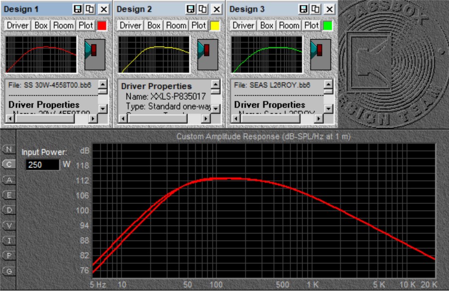

    BassBox kan også simulere effekten av fyll i kassen. Jeg lot BassBox anta "typisk" mengde fyll, f eks steinullplate på bakvegg, eggekartongskum på sidene, litt vatt. Det gjør kassen akustisk litt større og bidrar til å dempe stående bølger ved høyere frekvenser enn sub'ens arbeidsområde.
    Hvis jeg i stedet bruker "classical equations", dvs ser bort fra eventuelt fyll, får jeg F3 = 39,6 Hz og Qtc = 0,749 for 40 l kasse. Det stemmer sånn brukbart med WinISD. Hvis vi i stedet antar "heavy" fyll, dvs hele kassa fullstappet med vatt, får jeg F3 = 44,8 Hz og Qtc = 0,612.
    Alle fire alternativer plottet:

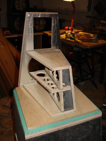

    Dempemateriale, som igjen lar driveren se kassa som større, hvilke "faktabaserte" bakdeler mener du sterk demping medfører i et fulltonekabinett - dvs. fra bass til øverste mellomtone (men selvfølgelig i hvert sitt kammer)?
    40.600
    44.129
    Jeg ser ingen ulemper ved å dempe stående bølger inni kassen. Bølgen som går bakover i kabinettet skal helst ikke sette av noen ukontrollerte resonanser som kommer ut igjen gjennom membranen som honkelyder og nasalitet. I mine bygget jeg mellomtonekassene som omvendte trakter, litt mer enn en kvartbølge lange ved laveste arbeidsfrekvens for elementet, for å sikre at bølger ble reflektert videre bakover og absorbert i stadig tettere skum og vatt bakerst i kassen. Det skulle ikke reflekteres fremover igjen, og ihvertfall ikke sette opp noen stående bølge inni boksen ved noen frekvens i nærheten av elementets arbeidsområde. Så kledde jeg den boksen med asfaltplater og plasserte den inni en større boks uten kontakt med sideflatene noe sted. Bakbølgen skulle ikke komme ut som plateresonanser heller, takk.
    Mengden vatt i en trykkammerkasse er ellers litt svartekunst. Man justerer etter smak og behag til slutt når man ser hvordan driveren oppfører seg i den kassen man har bygget. Eventuelle ulemper oppstår vel først hvis man stapper inn så mye vatt at det hele blir en kompakt klump i stedet for et dempet kammer. Det skal ganske mye til.

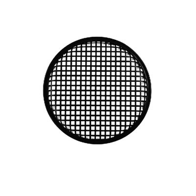

    Noen som har tips til en fin grill til 12" element? Scan-Speak bass 30W/4557T00. Enten en fin en som jeg fester permanent, eller en løsning med magneter. Med en smårolling må det beskyttes!
    Bergfinn
    22.07.2013
    9.576
    14.240
    Nei, ikke feil.
    Den jeg viser til, finmasket "hifi-grill"
    Den du viser til, grovmasket "pa-grill"
    Jeg synes ingen av de er fine, men om jeg måtte velge; hifi-grill.

    Tror bare ikke det lages en slik finmasket grill som dette i 12’’ størrelse. Ganske sikker på det.
    steinost
    22.01.2004
    12.493
    10.127
    Lillestrøm
    Les før du skriver påstander;=) det står finmasket 12" hifi grill. På siden deres.
    Da er det vel det da?
    Den grove stikker småbarn fingrene rett igjennom.
    MusicBear
    Well well, jeg hadde både rett og ikke rett :)
    De har et finmasket 12" gitter for salg hos Ljudia sin norske versjon; Deluxe Music i Thorvald Meyers Gate 33 A til kun kr 118,- per stk. Dette er egentlig en Monacor SG 300 https://www.monacor.com/products/components/speaker-technology/diy/sg-300/
    Men, dette er allikevel IKKE identisk med det som ble vist bilde i innlegg #70 lenger opp her - ser man tydelig dersom man ser på bildet vedr. total størrelse/størrelse på selve pynteringen rundt/antall skruehull.
    Personlig, er jeg i tvil om disse finmaskene slipper gjennom nok bass - kan du selv mene noe om Mr. 15" Bass Killer :)

    Griller er drit enkelt og billig å lage selv. Snepperter kan bestilles hos Dynabel og koster ingenting. Høyttalerstoff kjøpes hos Biltema, og koster også nesten ingenting.
    Rammer lager og former man selv akkurat som man vil, og det kjøper man i kapphylla på Byggtema, Bygger'n, Maxbo for ingenting kroner.
    Stiftepistol har alle i roteskuffen, og har du ikke, er det billig på Billigtema.
    Blir like fine griller som på butikkhøyttalere, uten veldig mye jobb & anstrengelser.
    Denne tråden omhandler vel ikke griller.
    Ferdig med saken.:D
    Dårlig bilde, og feil lys. Grillene er svarte, men ser ut som grå. Laget på få timer. Nesten gratis.
