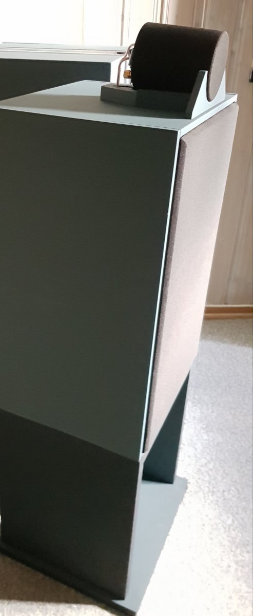

    Griller er drit enkelt og billig å lage selv. Snepperter kan bestilles hos Dynabel og koster ingenting. Høyttalerstoff kjøpes hos Biltema, og koster også nesten ingenting.
    Rammer lager og former man selv akkurat som man vil, og det kjøper man i kapphylla på Byggtema, Bygger'n, Maxbo for ingenting kroner.
    Stiftepistol har alle i roteskuffen, og har du ikke, er det billig på Billigtema.
    Blir like fine griller som på butikkhøyttalere, uten veldig mye jobb & anstrengelser.
    Denne tråden omhandler vel ikke griller.
    Ferdig med saken.:D
    Vis vedlegget 558579
    Dårlig bilde, og feil lys. Grillene er svarte, men ser ut som grå. Laget på få timer. Nesten gratis.
    Bare stoffgrill beskytter ikke mot nysgjerrige barnefingre og overivrige støvsugerførere. Men en tanke jeg har hatt er å kjøpe en solid grill og trekke denne med høyttalerstoff. Det er kanskje det peneste.
