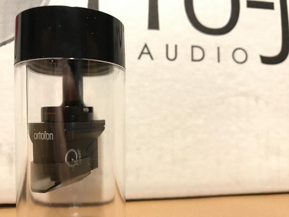

    Sitter belåten og tilbakelent i analoghimmelen, endelig :)
    Ikke upperclass spiller, men selv på dette nivået gjør analog en bedre presentasjon enn streaming.
    SRM det er ikke lett å si, spilleren din frister veldig ??????

    Ikke lett å se av bildet men det jeg handlet i dag er en Pro-ject 1xpression classic carbon med ferdigmontert ortofon silver mm. Denne spiller nå overbevisende vs Tidal streaming, sammen med en cambridge cp2 ria (midlertidig)tror jeg, bestilte en Pro-ject phono rs ria. Kjøpte også en ortofon quintet black mc. Denne er ikke montert, da jeg tenker jeg skal teste denne mm silver først. Jeg har jo ikke erfaring med lp så nå når jeg har muligheten til å høste erfaring skal jeg teste denne spilleren skikkelig før jeg stepper opp. Noen som vet om det i det hele tatt er mulig å få bedre resultat med en ortofon quintet balck på en såpass midrange spiller? Har lest litt og sitter igjen med intrykk av at pu litt opp i klasse krever sitt av spilleren. Det blir nevnt i testene til 1Xpression at de er veldig følsomme for slammring med dører og tramping i gulv, med andre ord de er kresene til underlaget. Dette er ikke noe jeg merker i det hele tatt, men det skulle da egentlig bare mangle da dørene mine ikke er i kontakt med gulvet, og gulvet/rommet er en flytende konstruksjon. Ser egentlig ut som teori og praksis stemmer når det kommer til romkonstruksjonen. Men merker det raskt om jeg fikler med støvdekselet på spilleren, det høres i ht.
    Vet ikke om dette har betydning for valg av pu, noen med erfaring ang. lignende tilfeller så skrik ut, trenger innspill.
    Spiller såpass deilig at jeg ikke ønsker å tukle med pu på selveste Julaften ;) Peis på med gode råd da jeg er lysegrønn

    Gratulerer med fin spiller. :D Nå har ikke jeg mye erfaring, men at det er muligheter for oppgradering er helt sikkert. ;)
    Jeg hadde jo 2Xperience med 2M Blue som jeg egentlig syntes spilte veldig greit, men at den lå bedre enn CD eller streaming? Nei, gjorde nok ikke det. Mye triveligere å spille en plate, men det blir en helt annen sak. Xtension 9 med Quintet Black låter milevis bedre enn det gamle oppsettet, men om det er pu eller spilleren som utgjør mest kan jeg ikke si noe om. Skal jeg tippe så holder jeg en knapp på pu. Så lenge pu passer til armen så burde det vel ikke by på problemer med å benytte Quintet Black på Xpression 1.

    Takker SRM for gratulasjoner og tips. Ut fra det jeg nå har lest av tester så skal armen på 1Xpression va god for quintet black. Og det blir anbefalt å bytte den medfølgende med qb. Det menes det er mer å hente på qb enn å gå for en litt dyrere spiller med lavbudsjetts pu, så det du antyder stemme overens med testen.
    Synes det spiller veldig bra og det med den pu som fulgte med, ortofon silver mm. Men jeg er veldig usikker på om jeg skal benytte meg av angreretten og ta steget opp på ditt nivå ;)
    Om jeg bestemmer meg for Xtension 9 så tenker jeg å ikke prøve quintet på 1Xpression siden den i så fall skal i retur. Tenker det da er best om den ikke har vært tuklet med.
    Jeg synes det er vanskelig å forstå at du liker cd/streaming lyden bedre enn vinyl, men folk er jo forskjellig.
    Gikk du for ballansert utgang på din?
    Hvilken ria bruker du?
