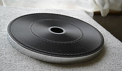

    Kunne være interessant og høre om hvilken en der er bedst af disse to originalmåtter.
    Du har helt ret i at man godt kan overdæmpe så "instrumenter" ikke længere klinger ud = dvs. det kommer til at lyde flad og kedeligt (to much hifi).. :D
    Matten du viser til ser ut til å ha enda mindre kontakt med LP platen , og jeg vil jo tro dette er gjort med hensikt. Har ikke tilgang til en slik så det blir bare spekulasjoner.

    Matten som fulgte 125 MkII ser ut til å ha blitt med over på TD 126 også - for så å bli erstattet av en mere massiv sak på de siste modeller.
    Kunne vært interessant og sammenliknet de forskjellige.....................( hvis man først er Thorens nerd :)

    Det kunne være yderst interessant at sammenligne disse 3 forskellige måtter, som jo stort set har samme værk..

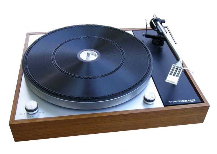

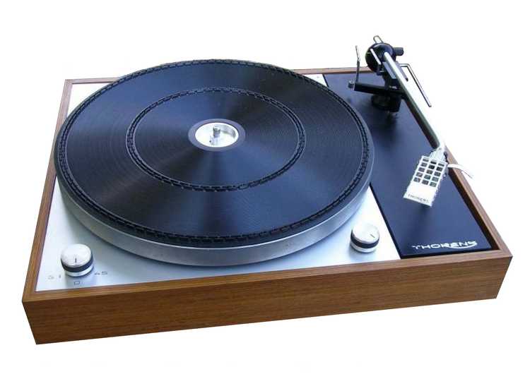

    Jeg har fått tilbud om en TD 150 til 1500 kroner. Den skal være overhalt med ny reim. Har fortsatt originalkabel med DIN-plugg. Er det en grei pris for den modellen? Selv om jeg har hatt Thorens før og har litt peiling på Thorens som fantes på markedet på åttitallet så kjenner jeg lite til denne modellen. Ps: Ser ut til å være i fin stand, men dette bildet er fra nettet.
    Kanutus
    16.11.2014
    2.006
    781
    Nesodden
    Vis vedlegget 384178
    Hvis den er omtrent som på bildet der, så er den kliss lik den jeg har, og den mener jeg er verdt 1500 kr ja ... Husker ikke hvor mye en ny reim koster, men litt utgifter til vedlikehold er det jo alltids. Hvordan er det med PU? En annen ting er vel at de begynner å bli litt sjeldne på markedet nå, så hvis det er en sånn spiller du har lyst på kan det være lenge til neste kommer, ihvertfall til den prisen der ... :)
    Takk for kjapt svar. Jeg hadde nok mistanke om det, ja. Har aldri vært borti en slik selv, og jeg var borti mye fra Thorens i løpet av åttitallet.
    Folk er jo forskjellige, og noen liker mora osv. Jeg liker best TD150 (som vel er en 60-talls-konstruksjon) bedre enn TD160, som er rene ungdommen i forhold, men det er kun basert på 'kulhetsfaktoren' som den spilleren der innehar. Jeg synes dessuten den har sjel ... :)

    Jeg har fått tilbud om en TD 150 til 1500 kroner...osv
    TD 150 ble introdusert i 1965 - og MkII versjonen (avbildet) kom i 69. Tonearmen lever kanskje ikke helt opp til dagens standard, men motor, lager osv har vist seg å være driftsikre. Dette var jo som kjent spilleren som Linn baserte sin LP 12 på. Verdi på en slik i dag avhenger jo litt av generell tilstand. Det er bl.a. sjelden man finner en med støvdeksel som ikke er ødelagt.
    Ny original Thorens reim koster drøyt 300,- og her bør man være oppmerksom på at de er litt for korte/stramme, og bør strekkes litt før bruk - til min 260mm og max 275mm.
    Bra oppsummert!:) Når det gjelder reim, hadde ikke jeg noen problemer eller behov for å strekke denne så vidt jeg husker. Kjøpte fra Svalander.se ... :)
