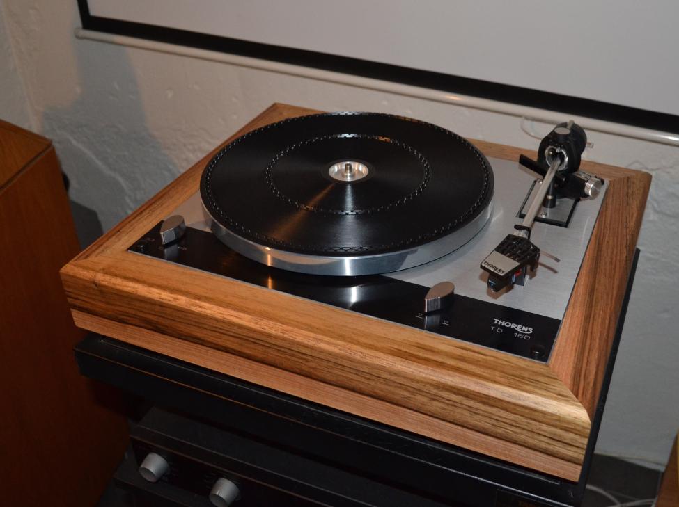

    Vis vedlegget 370922

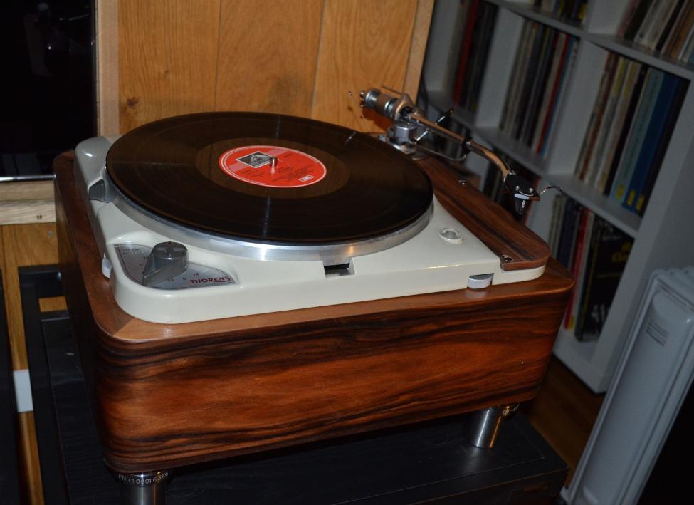

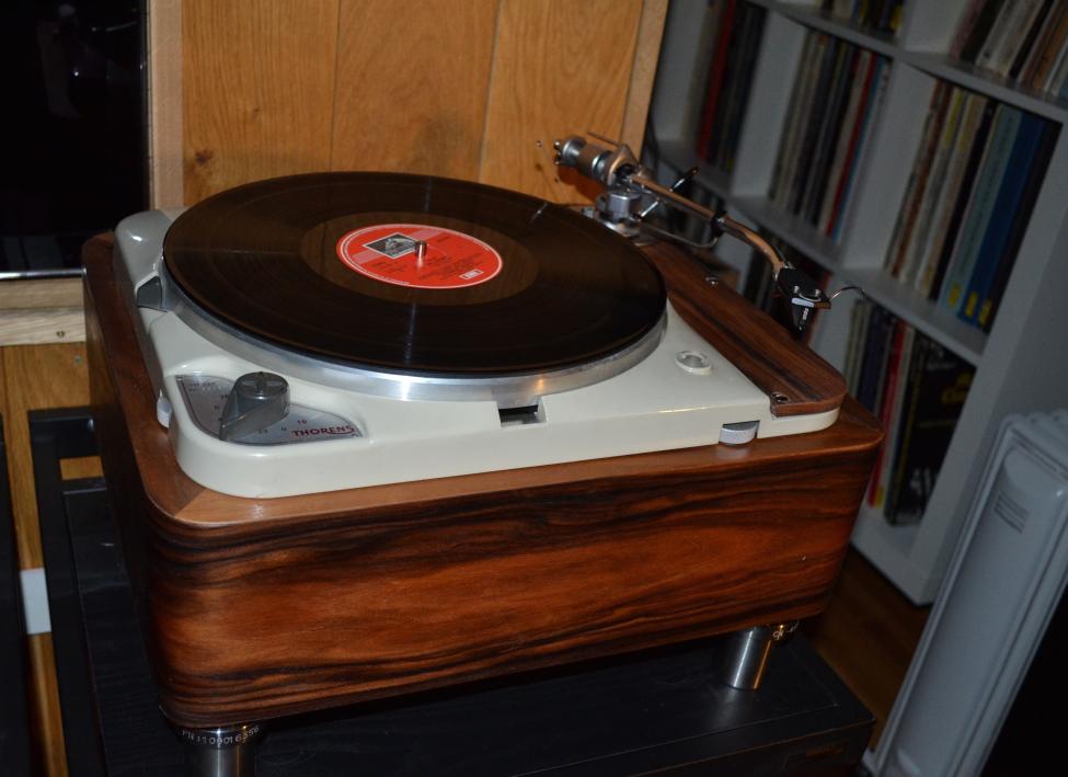

    Jeg har også et slikt plinth fra Østerrike
    Dette er i valnøtt
    GunnarS
    Ser veldig flott ut! Har du valgt å ikke ha lokk i det hele tatt, eller har du en sånn du bare legger over uten hengsler?
    Jeg har bare et defekt lokk som ikke tåler offentlighetens lys.
    Har flere spillere jeg mangler lokk til. Ikke alltid like lett finne gode løsninger. Denne venter også på en lengre arm, og da blir det enda vanskeligere å finne noe som passer.

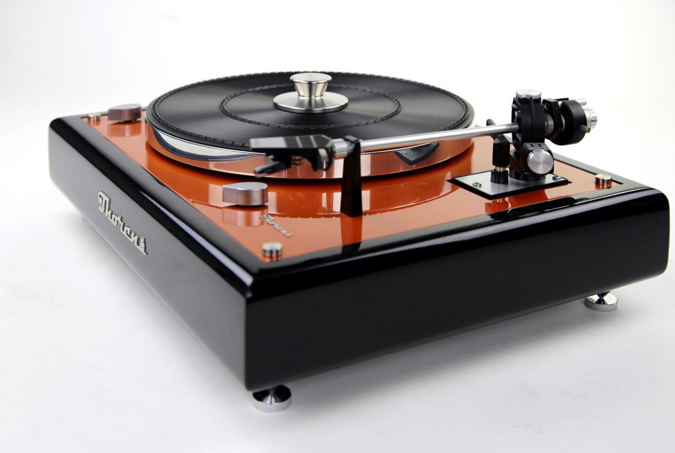

    Vil lige vise min første plint til min Thorens TD-125 som jeg lige er blevet færdig med..
    Nu da jeg var igang har dæmpet chasis med nogle specielle dæmpemåtter i butylgummi, hvilket har givet et løft i lyden.. Andre der har haft erfaringer med det?

    En riktig solid og flott plinth du har laget der. Jeg har eksperimentert med demping på TD-160 spillere - samt et par Lenco , men ikke TD 125. Min nåværende TD 125 skal få bli som den er. Jeg forsøkte et par andre matter på tallerkenen , men begge forandret lyden på en måte jeg ikke kunne like.
    Man kan modifisere og forandre ganske mye på disse spillerne , og det finnes vel ingen klar fasit på hva som fungerer best. Det dreier seg om personlige preferanser og ikke minst matching. Noe som gjør hobbyen både interessant , morsom - og noen ganger veldig frustrerende. Spesielt morsomt er det når "lynet slår ned" og man har funnet en match mellom spiller / arm / pickup som løfter det hele til uante høyder.
