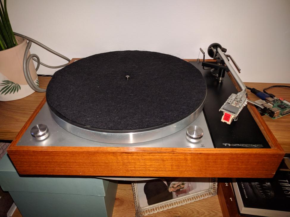

    Da kom min første platespiller i hus: Thorens 150. Tar gjerne imot tips til start-riaa og PU-oppgradering og evt andre opplagte triks. Står en ADC220x på nå.
    Reaksjoner: ptb
    Kanutus
    16.11.2014
    2.002
    775
    Nesodden
    Vis vedlegget 463739
    Nydelig! Temmelig lik den jeg har! :) Jeg kjøpte en Thorens MM008 ADC RIAA (https://www.svalander.se/shoppen/foerstarkare,_dacar_streamers/a_d-omvandlare/1?l=info&pid=20524), og den fungerer helt fint. Har dessverre ikke noe annet å sammenlikne med, så jeg vet ikke om en annen ville gitt 'bedre' lyd på noe vis ... Jeg gikk forøvrig for en rimelig pu, nemlig Ortofon Red, som også gjør jobben på en helt grei måte. Masse glede i disse gamle spillerne, og muligheter for 'modding' er det også ... :)
    Edit: Det kan være lurt å bestille ny 'drivreim' til den, og det har de f.eks. hos Svalander.se ...
