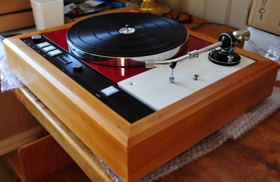

    @ olisn - Jeg ville brukt armbordet som mal og fått laget et nytt uten hullet til SME armen. Så borer du nye hull til Jelco etter malen som følger med armen. SME hullet passer ikke - og du får det neppe pent ved å bruke det armbordet.
    TD 124 er en så fin spiller - og med ny 12 tommer fortjener den noe som både fungerer og ser bra ut.

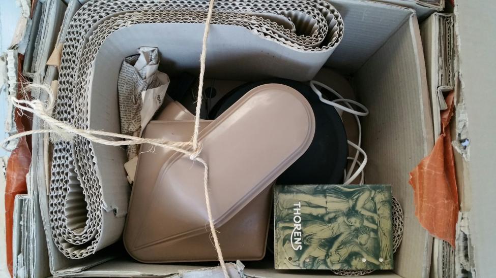

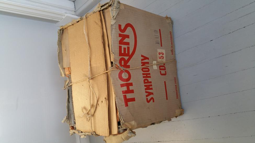

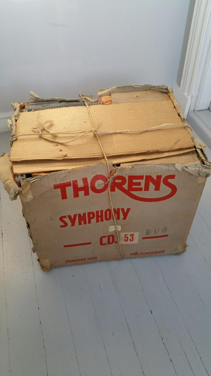

    Hei,
    har arvet en Thorens CD53 platespiller fra faren min, ny i esken. Etter hva jeg forstår fikk han den i forbindelse med jobb på 50-tallet og plasserte den på loftet, der den har stått frem til nå. Pappesken er blitt litt rufsete med tiden, men spilleren er strøken. Det er en helautomatisk mekanisk platespiller som kan spille 5 plater, på begge sider (pick-up'en snus 180 grader). Er usikker på hva jeg skal gjøre med den, er det noen av dere "Thorens venner" som har et forhold til denne og kan gi meg noen råd? Vurderer å kontakte Thorens eller norsk importør for å undersøke om de kan være interesserte i å bytte den mot en nyere high-end modell... høres det dumt ut? Er vel mest for en kuriositet å regne..? Hvis dere synes det er artig å se, kan jeg sikkert laste opp noen bilder :)
    For en gave å få! Legg gjerne ut bilder, men ikke bryt evt segl eller tape. Ha den så original (NIB) som mulig.
    Interweb bilde og lenke til gammel Thorens info: (Bildet av en CD50)
    Thorens-Zeittafel

    Helt enig soundscape, denne skulle absolutt vært på museum så flere kunne nyte synet :)
    Mr. Mr
    Fersking
    23.02.2017
    Er et klenodium ja, har sett det er noen internasjonale sider som følger Thorens så jeg får se om det er noen samlere der som kan være interesserte. Takk for tilbakemeldinger :)

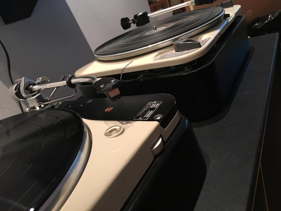

    Får legge ut ett bilde her også :)
    Vis vedlegget 432970
    Kult ! Jeg trodde du solgte den TD135 i høst, men skjønner at du valgte å beholde den i stedet.
    Armbordet på din 124 er opprinnelig til en Ortofon-arm ser det ut som (har det samme på en av mine).
    Hun hadde ikke den også liggende, hun som solgte ?
    Fikk du noe historie på spilleren ?
