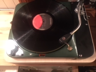

    Min er nok ikke så fin som de andre her, men her er bilde av første test:
    Nytt armbord i bjørkefiner er på vei for SMG212.
    Lakkeringen burde vært bedre. Det blir nok ny lakk når alt er på plass mekanisk.
