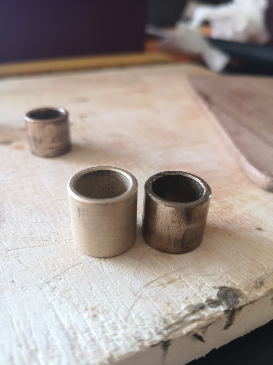

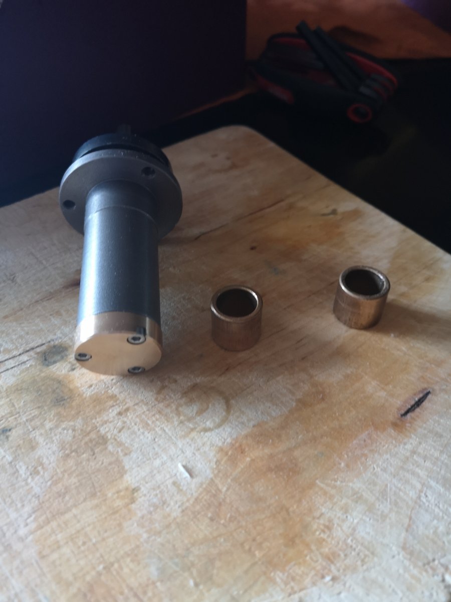

Jeg har en Thorens 124II og har siden jeg kjøpte den for 8-9? år siden oppgradert og skiftet ut en hel slitte deler. Spilleren har bare blitt bedre med årene. Legger ved et par bilder av min siste fiks.Så lurer jeg på om noen har et triks for å få ut den kula Vis vedlegget 553823 Vis vedlegget 553824 som sitter i bunn på hovedlageret?

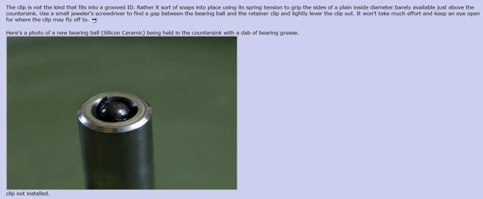

Jeg brukte først for tykk olje, noe som førte til at spilleren snurret for sakte ved oppstart og når det er kaldt i rommet. Har kommet frem til to oljer som fungerer ok. En fra Audio Silente, Italia og så har jeg en litt tynnere som jeg kjøpte fra Hanze. Det stemmer som du sier at det er en bronse ring i enden på aksling som holder kulen på plass. Nå jeg kjøpte den tykke bunnplaten som viser på bilde følgte det også med ny kule som skal være bedre en den orginale. Men jeg ser ikke helt hvordan jeg sksl få ut den bronseringen uten å skade den?Ille lenge siden jeg eide en 124mkII men mener å huske at stål kule i aksel var holdt på plass med en tynn bronse skive .Hei
Bronse foringer byttet jeg aldri de gamle foringer ble kun renset med å koke ut gammel olje med ny frisk mineralsk olje , husker ikke lengere viskositeten på benyttet olje men den var kritisk med hensyn til toleransene i lageret . Ved bruk av feil type olje oppnår du for mye motstand eller for mye spill i lageret dette gir raskt utslag på spinndown tiden ( mener jeg sa meg fornøyd med spindown på rundt 1 minutt )
Mener jeg lirket den ut men noe tynt noe , ringen er fleksibel så du skader den ikke vet å ta den pent ut den eneste funksjon den har er å holde kula på plass så du ikke mister den når aksel skal ned eller ut av lager . ( PS den kan sprette faenivold så litt obs )Jeg brukte først for tykk olje, noe som førte til at spilleren snurret for sakte ved oppstart og når det er kaldt i rommet. Har kommet frem til to oljer som fungerer ok. En fra Audio Silente, Italia og så har jeg en litt tynnere som jeg kjøpte fra Hanze. Det stemmer som du sier at det er en bronse ring i enden på aksling som holder kulen på plass. Nå jeg kjøpte den tykke bunnplaten som viser på bilde følgte det også med ny kule som skal være bedre en den orginale. Men jeg ser ikke helt hvordan jeg sksl få ut den bronseringen uten å skade den?Ille lenge siden jeg eide en 124mkII men mener å huske at stål kule i aksel var holdt på plass med en tynn bronse skive .Hei
Takk skal prøve detteSakset bilde fra DiyAudio Vis vedlegget 553932
