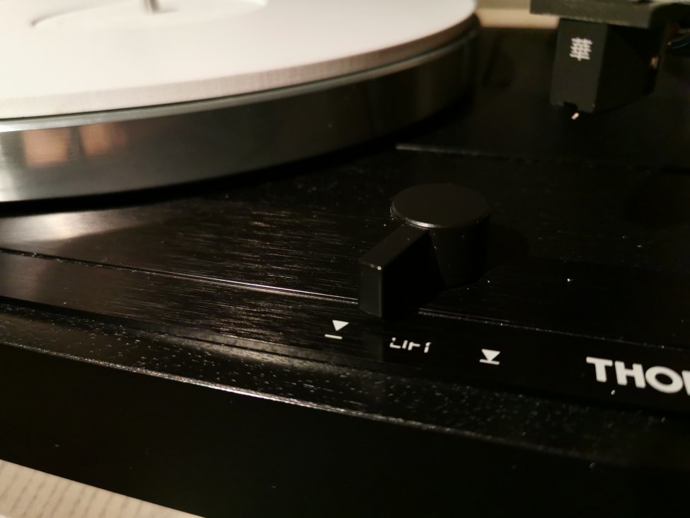

    Leker litt med tanken om å bytte ut de svarte hendlene for lift/start stopp med de mer sexy elliptiske blanke på 160 modellen (tror jeg). Noen som vet om de vil passe og hvor jeg bør søke etter dem?

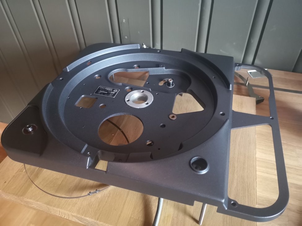

    Har drøyet denne jobben en stund men nå var det på tide å bare hoppe i det.
    Jeg er rimelig fornøyd, det var noen riper i lakken som det var godt å endelig få orden på.
    MadsBje
    01.05.2017
    194
    540
    Jeg rengjorde hele chassis med aceton før jeg lakerte. Det var hakket in <statsskolen>i chassis og det er grunnen til at jeg ønsket å lakere. Orginal lakken ble veldig blank og fin bare ved å vaske med aceton. For å dekke over det som var hakket inn pusset jeg litt og brukte et sparkel på sprayboks som de selger på biltema som er ment til å fikse små riper i lakken på biler før lakering. Sprayet på og pusset ned et par ganger så var det ikke synlig lenger. Lakeringen har jeg brukt mange helt tynne lag som har tørket melom hver gang. Tar du for tykke lag så begynner det å renne.
    Mangler noen deler, men sånn ser den ut så langt

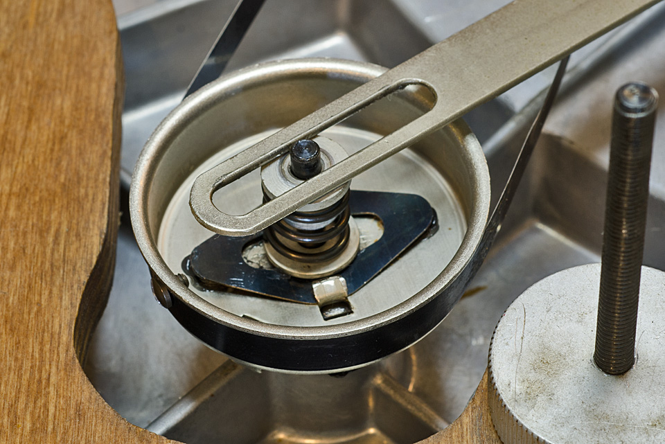

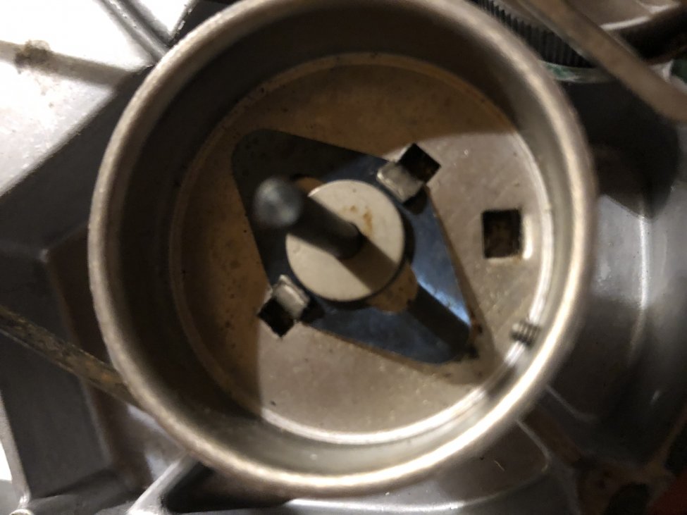

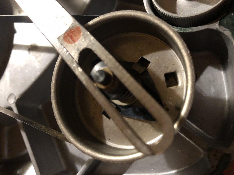

    Fin spiller! Jeg har en TD-124 mkII med et lite problem. Jeg får ikke finjustering av hastigheten til å fungere. Jeg har prøvd å sette dette sammen på utallige måter, men får det ikke til! Er det noen som har beskrivelse/bilde av hvordan dette skal monteres?
    Hei!
    For å sjekke hva som er problemet kan du ta av tallerkener, demontere "hjulet" som idlerwheel blir drevet av(husker ikke hva den heter :) ) og se om metallskiven som finjusteringen skal dreie mot magneten beveger seg. Hvis den dreier mot magneten burde det være gapet mellom magneten og mekanismen som er feil. Jeg hadde samme problem hvor mekanismen ikke responderte på justering og det viste seg at jeg manglet en halvmåne-formet skive rett under bryteren som justerte denne hastigheten.

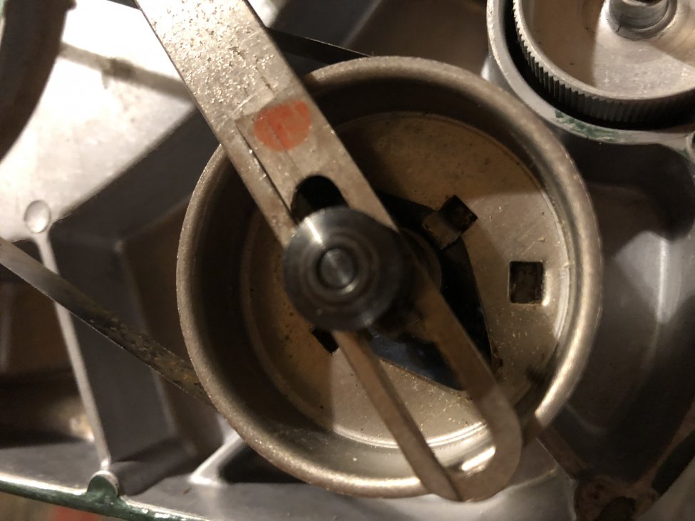

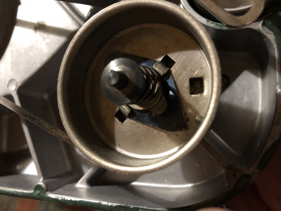

    Kjøpte en delespiller som ikke fungerte fra Tyskland, og er ganske sikker på at jeg har montert sammen som det var.
    Kan noen se på bildene mine om de ser noe feil?

    Takk for link! Den viste til dette bildet:
    Dette er likt med det jeg har. Da er det sannsynligvis riktig montert.
    Jeg forstår ikke dette.

    Beveger det lange staget seg når du vrir hastighetsjusteringen? I så fall ligger vel feilen i andre enden?

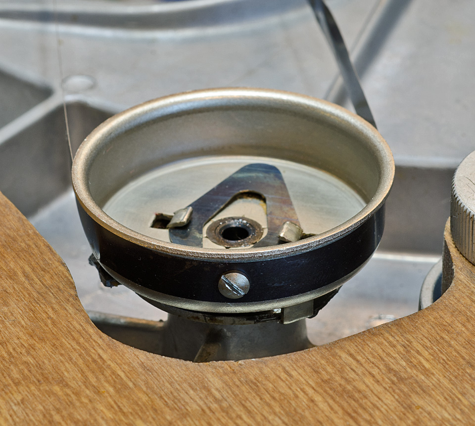

    Jeg har også demontert min og ikke montert sammen enda, venter på noen deler. Jeg tok noen bilder når jeg demonterte
    MadsBje
    01.05.2017
    194
    540
    Under skiva på pilde 2 skal det være en klips og det samme på oppsiden av spilleren
    MadsBje
    01.05.2017
    194
    540
    Den under skiva på bilde 2 skal festes på justeringspinnen her
    MadsBje
    01.05.2017
    194
    540
    Så trer du dette nedpå justeringspinnen i denne rekefølgen, legger på den metalstanga og avslutter med den ringen på toppen med 2 skruer som er på første bildet Vis vedlegget 568798
