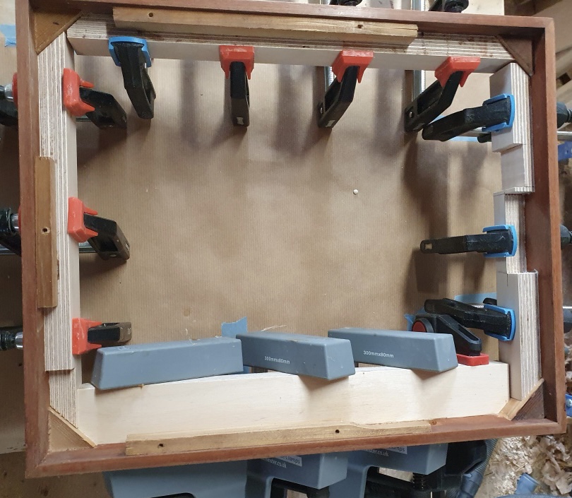

    Ikke mye som er byttet ut.
    Ny olje i lageret og ny drivreim. Sjekket armlagrene, som er så gode som de kan være på TP 13a. Nye fjærer. Plintet renset, hakk fylt med shellac og oljet opp igjen, og forsterket/stivet av innvendig med bjørk kryssfiner. Bunnplaten satt på igjen.
    Den skal få nytt lokk, ny utvendig armkabel og en AT-VM95ML.
    Det er ikke mye plass i en TD 150. Foto tatt ovenfra, armbordet til høyre.

    Bunnplaten er kun montert igjen fordi spilleren skal retning en studenthybel. Kassen er stiv nok uten med disse forsterkningene.

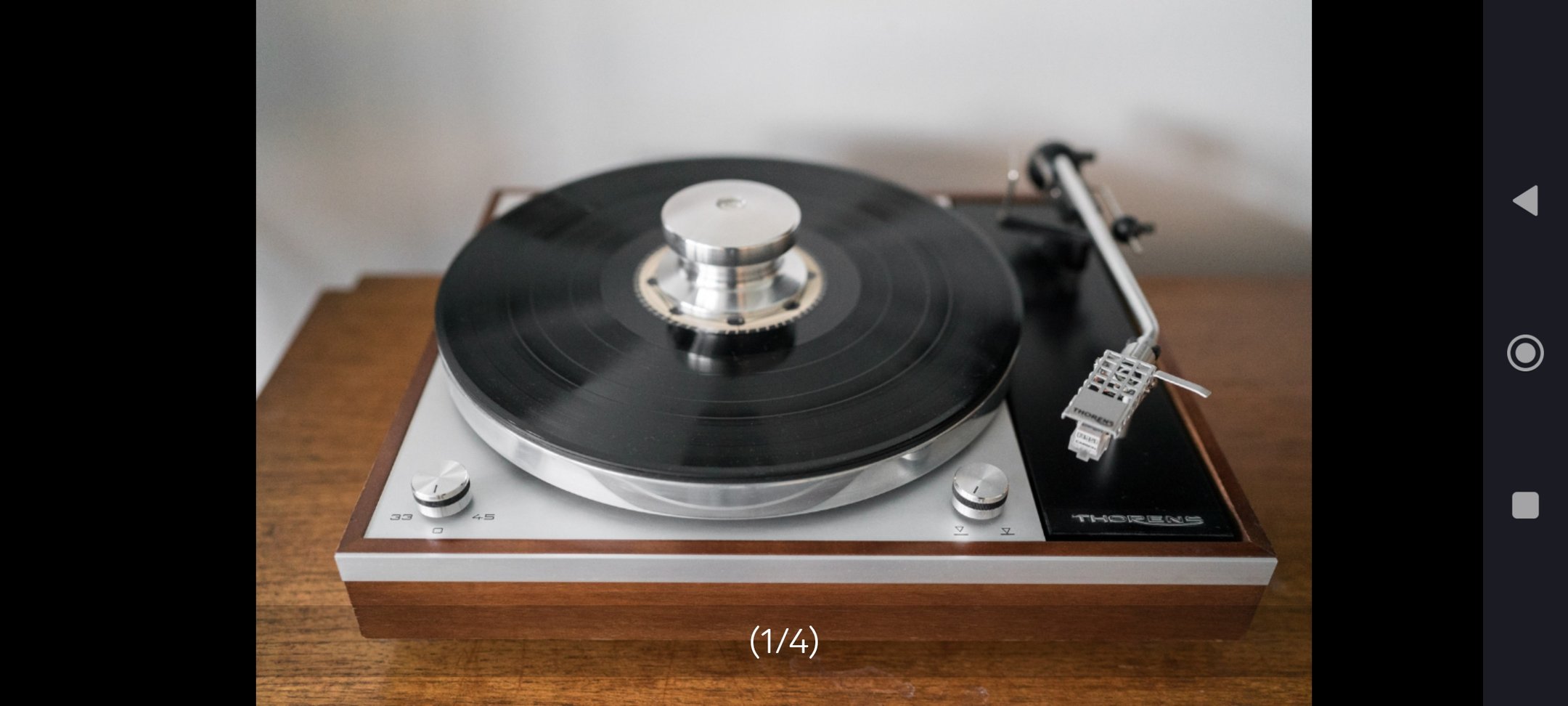

    Den metallista foran har jeg aldri sett før. Platestrammer bør man være forsiktig med, eller i alle fall ha på når fjærer justeres. For meg er klassisk Thorens og platestrammer no go.

    Platestrammeren fulgte ikke med og har alt blitt fortalt at denne spilleren ikke er glad i det.

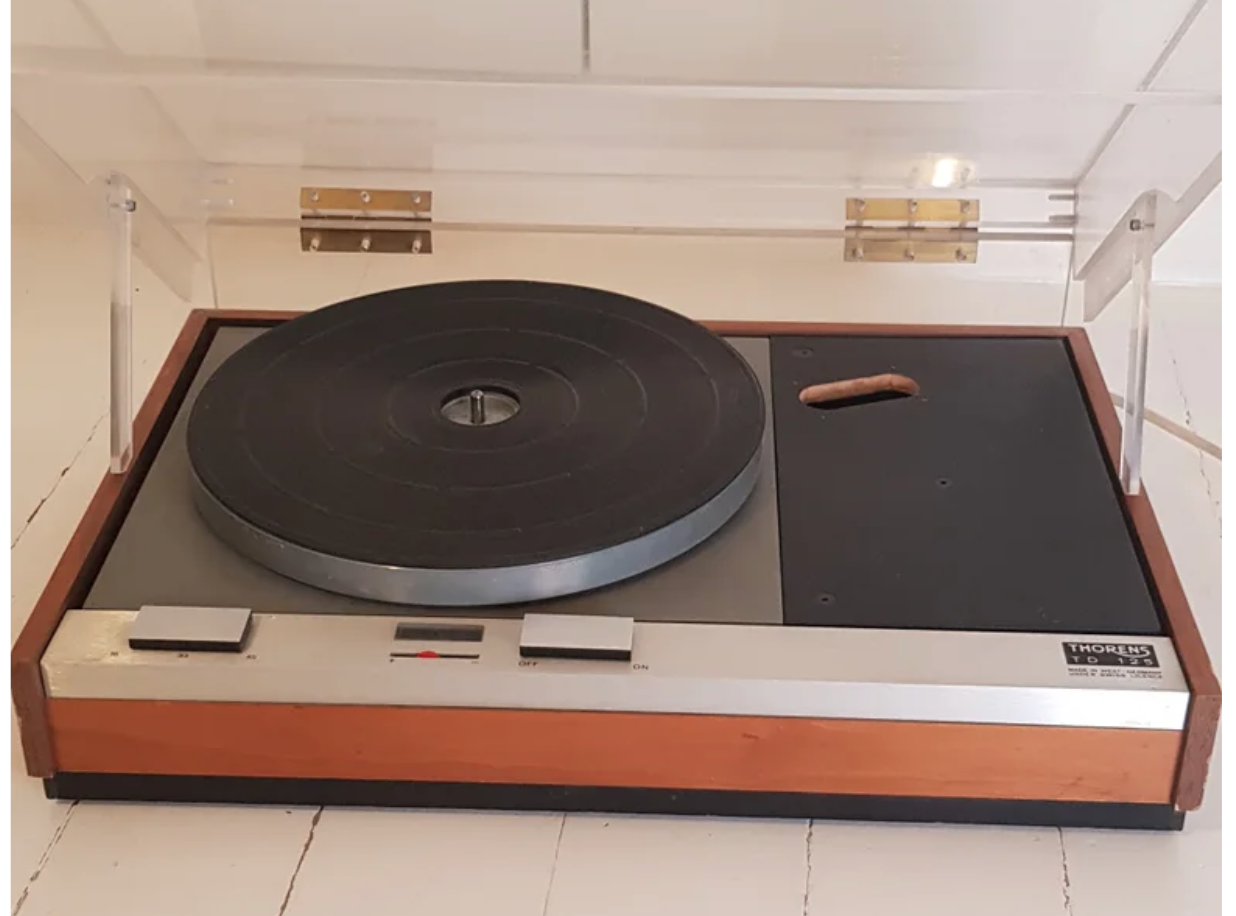

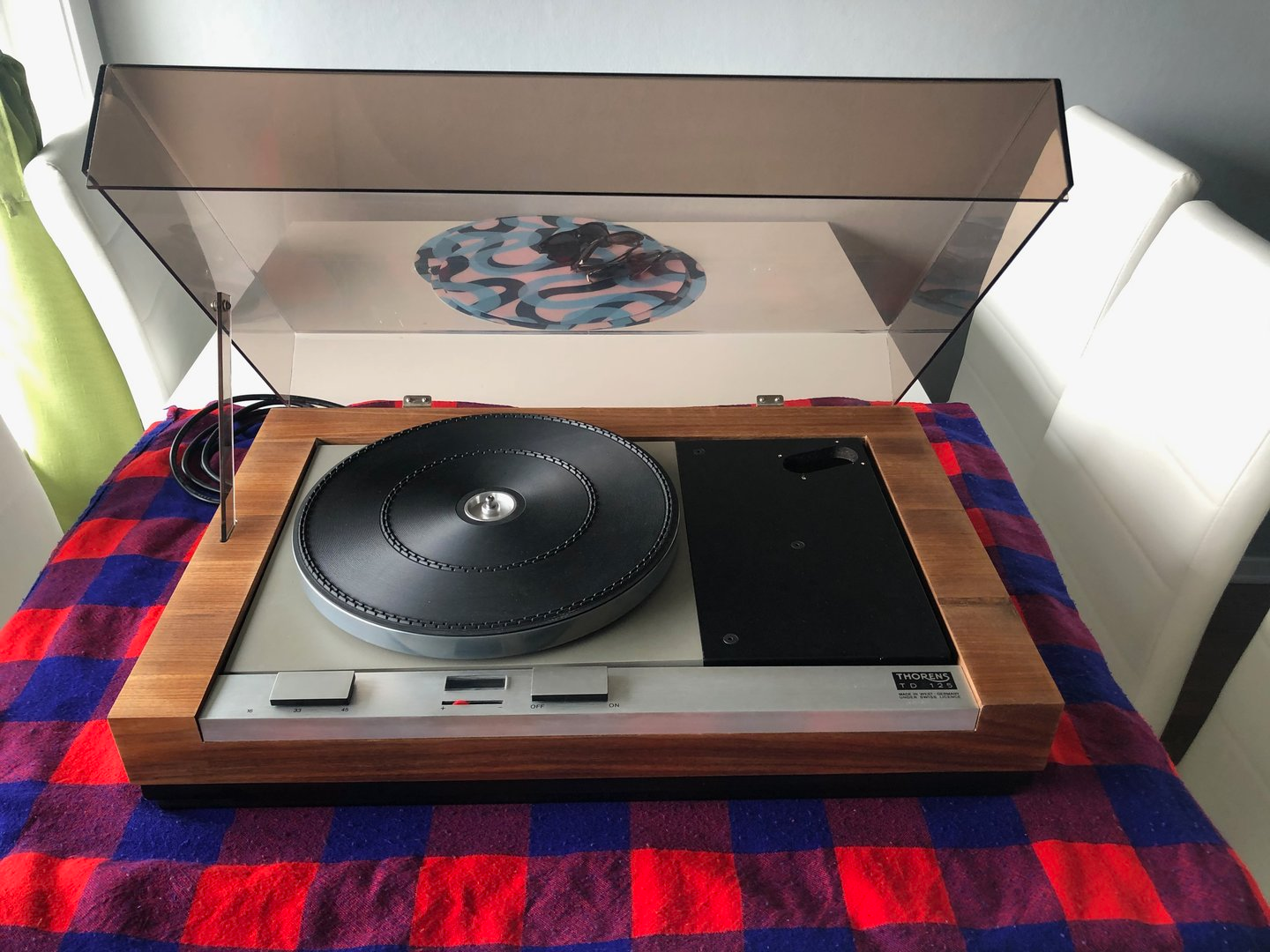

    Det er veldig massive kasser på de 125 LB dere viser.
    Ved søk dukker det opp spillere som har slankere kabinett, spesielt smalere sider.
    (bilde fra hifishark)
    Er det disse som er originale Thorens?

    Takk for input. Det er nok en TD125 LB jeg husker å ha sett på en gang.
    Har en Thomas Schick 12" arm som jeg ikke har hjerte til å kvitte meg med, kunne godt tenke meg et pent klassisk drivverk til den.
    Vis vedlegget 959023
    Original kasse, uoriginalt lokk.

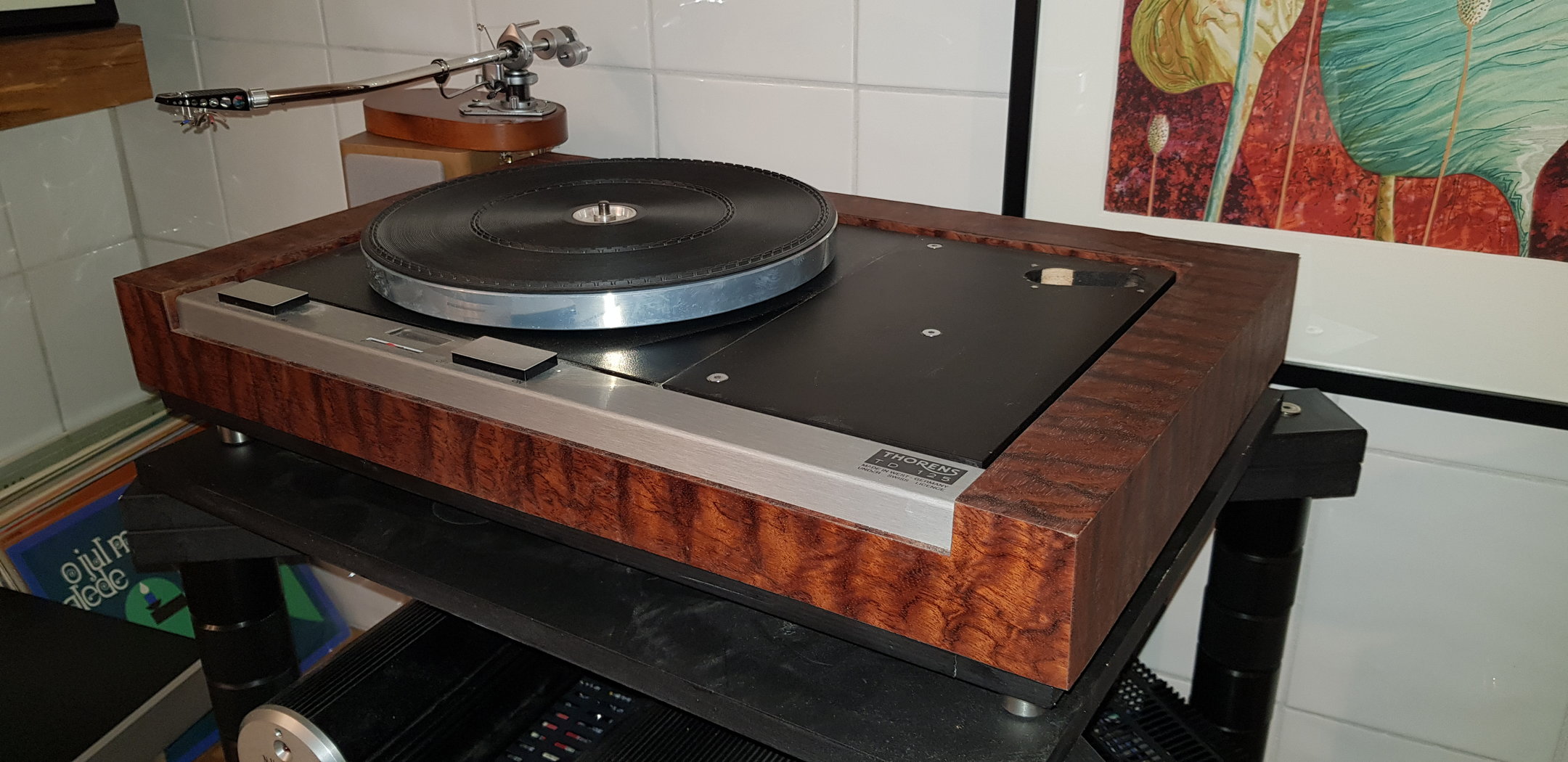

    @Rubyred sin LB ser ut til å ha samme «britiske» kassevariant som min vanlige. 12 mm finert sponplate, helt rette sidevegger.
    Ser ut som at et lokk måtte hatt hull til motvektsloddet.

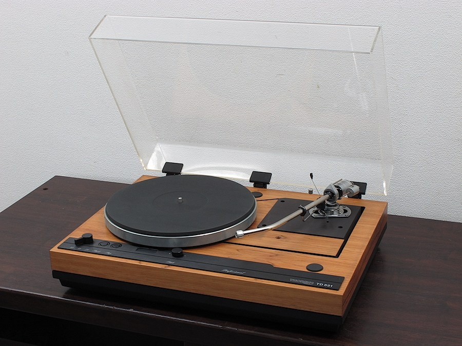

    Min "standard" har løst "badekar/kattekasselokk", ingen fester. Det var plass til en SME 3009, men ikke en Bokrand AS-230 10" med SME-adapter. Skal man ha plass til en Thomas Schick 12" under lokk må man vel hit trur eg, og jeg synes det er 60 vakre cm:
    En TD 521 kan være et alternativ:

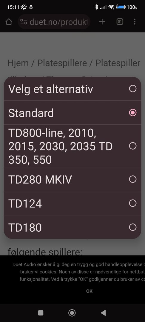

    Duet har normalt reim på lager. Vær obs på at nye reimer egentlig kan være litt korte, slik at de må strekkes litt før bruk.
    Mht støvdeksel til TD-150 så er jo det et vakumpresset lokk m/utsparring til tonearmen. Usikker på hvem som evt kan lage et slikt.
    Trolig må du gå for et limt lokk der utsparringen er skåret ut (slik de Valentino linker til er). Har god erfaring med Mario Echstein i Tyskland.
    Men de Valentino linker til ser jo greie ut - og prisen er ikke avskrekkende.
