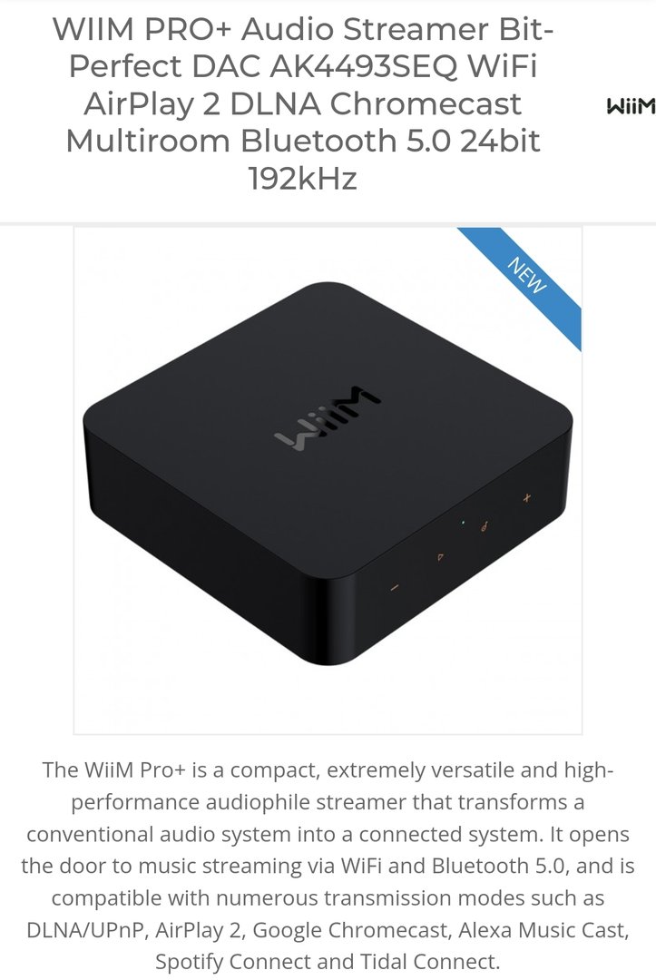

    merkelig at de fortsatt skal selge begge. pro er ikke mye pro når den har samme dac som mini og plus ser helt lik ut med samme funksjonalitet :rolleyes:

    Pro Plus låter bedre på analogutgangene enn Pro etter hva jeg forstår.
    H
    Hifibasillen
    Hmm bedre dac og OP amps, blir spennende å se om folk hører forskjell på Pro vs Pro+ og om det i hele tatt er verdt oppgradering.

    Ja man må i alle fall benytte de analoge utgangene for at en oppgradering fra Pro til Pro Plus skal ha noe for seg. Sikkert supert for de som bruker den i anlegg nr 2 👍🏻 men benyttes streameren i et mer påkostet oppsett med allerede ekstern DAC spørs det nok om Pro Plus er nok oppgradert.

    Pro Pluss kan ev spesielt vurderes av de som eks har analog signaler inn, for så bruke extern DAC ut i systemet.
    Antar at ADC-delen i Pro Pluss er oppgradert. 🤔

    " To ruin the suspense, the WiiM Pro Plus is nothing but a WiiM Pro, with just an upgraded DAC (and ADC). When I reviewed the WiiM Pro, I gave it my recommendation considering the serious amount of features, the excellent digital performance and a decent app and ecosystem. Regarding analog circuit design, tho, the performance was nothing better than mediocre. The Pro Plus now comes with new OPAMPS and an AKM AK4493SEQ chip, which is claimed to be a significant upgrade over the TI (PCM5121?) DAC that we often see in Streamers in this price range. That, we will verify."
    ja vet det, men skønner ikke poenget med å selge begge når alle funksjoner og kassen er identisk. $70 i prisforskjell?
    J. Brünnhilde
    31.283
    27.110
    Fordi delene i Plus er dyrere og de mener at disse delene gjør den god nok til årntli hifi uten ekstern dac. Plus er til og med tyngre. Det er jo tung haifai vi vil ha.
    Det er vel ganske logisk. De som har egen DAC fra før velger Pro. De som ikke har DAC (og heller ikke ser seg tjent med kjøp av separat DAC), velger Pro Plus, da den har bedre ADC og DAC.
