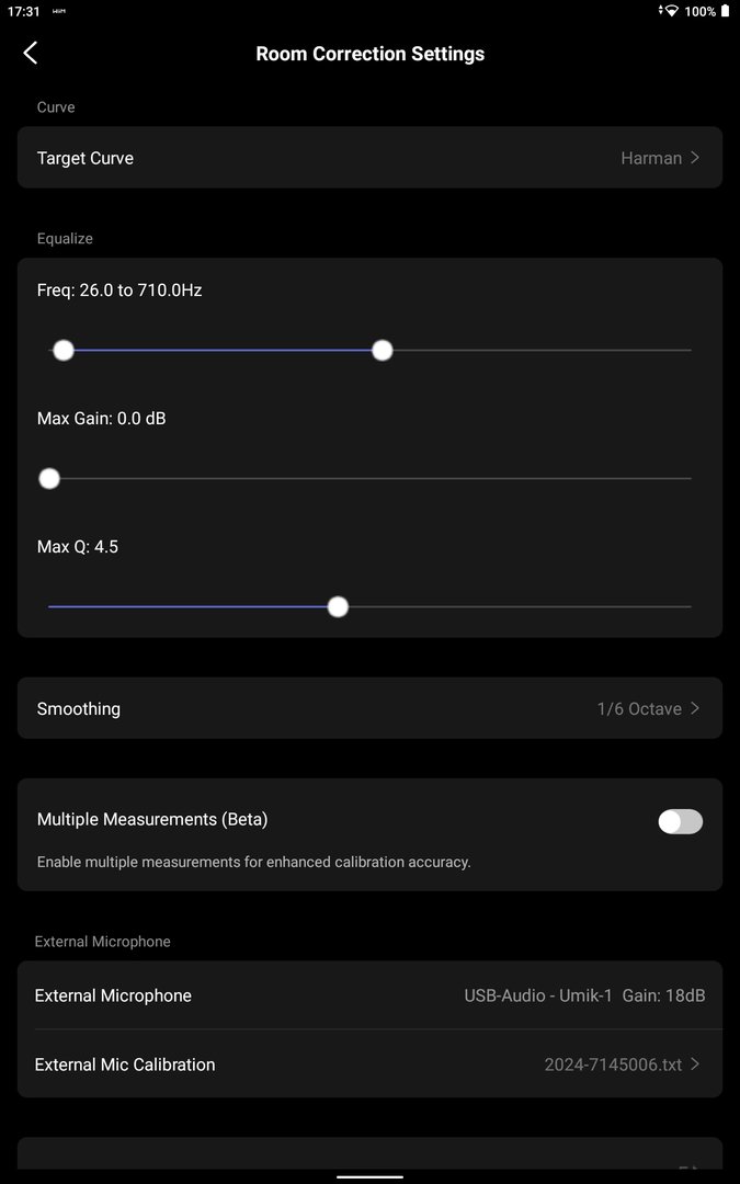

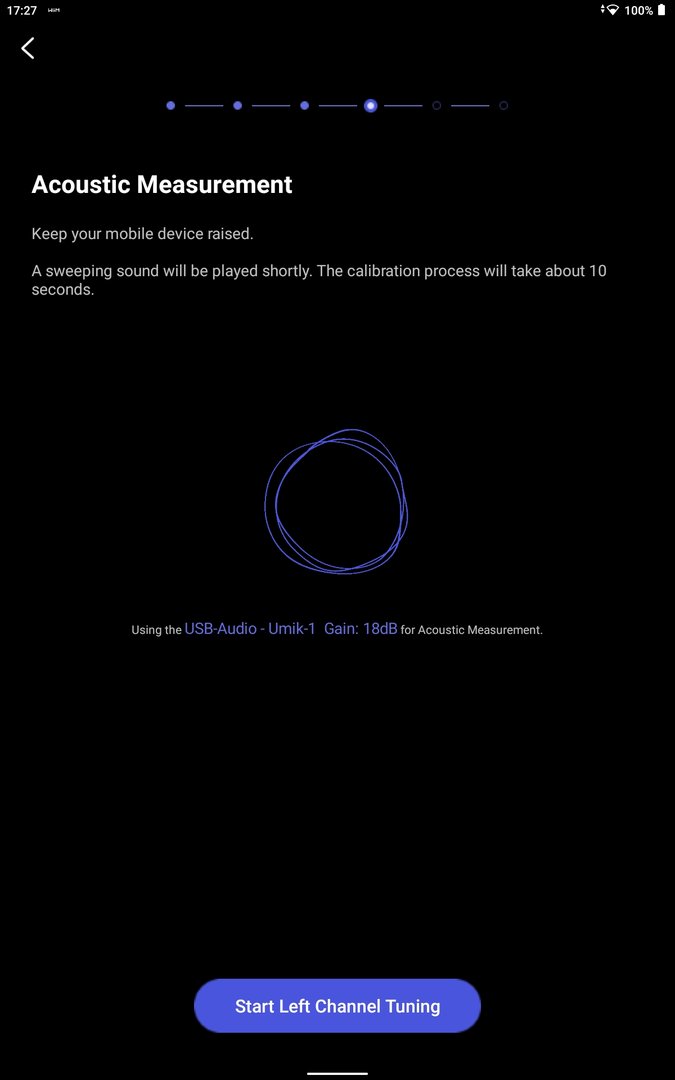

    Kjapp test. Her hos meg så ser det ut som UMIK-1 imot Wiim Home app'en, er litt avhengig av Android-versjonen.:unsure:
    På Sony telefonen som kjører Android 15 så fant ikke Wiim Home Umik'en. Dermed så var det kun intern mic ifm Romkorreksjons-funksjonen.
    Men på et eldre Lenovo nettbrett som kjører Android 10, så dukka den opp!
    Og man kan også legge inn kalibreringsfilen for Umik-1. :cool:(y)
    Edit.
    Bilder er alltid mere morro enn kun text .

    Vis vedlegget 1098718
    Vis vedlegget 1098719
    Interessant! Har selv Android 15, så det kan hende at jeg må lete fram noe i skuffen. Takk for tips 👍
