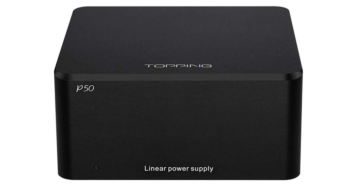

    Tenkte dele et lite tips til Wiim Pro gjengen.
    Bruker denne lineære PSU saken, Topping P50, på min Argon Solo. Kan ikke fordra slike medfølgende "SMPS vorter" til 5 cent og som HFS butikken selv sier: " Gir et markant lydmessig løft" Topping P50 har utgang på 5V/1A som sikkert kan brukes på Wiim Pro over USB-C.
    Lykke til!
    Eirik84
    01.06.2011
    6.522
    10.120
    Drammen
    Lykke til!
    Ikke dumt forslag, tenkte selv tanken før jeg kjøpte Pro. Men Pro krever minimum 1,5A så Topping P50 kan ikke brukes med den, men muligens tilstrekkelig til Mini (har ikke sjekket specs der).
    ufo
    12.02.2016
    2.045
    1.208
    men koster 50% mer enn mini og tar opp langt mer plass. så vet man ikke om det faktisk vil gjøre et utslag eller ikke.
    Nei det kommer helt an på bruken. Hvis du uansett skal bruke den på Wifi og optisk til DAC vil jeg tro det er lite å hente.
    Men dersom man ser nytte i å kunne bruke kablet nett, coax utgang, optisk inngang, stemmestyring fra Google/Alexa eller Chromecast så kan det være verdt å vurdere Pro.
    ufo
    12.02.2016
    2.045
    1.208
    mente strømforsyningen :)

    U
    utgatt19288
    Skjønner, sjekket ikke spec godt nok. Men det er andre produsenter der ute som har løsninger tilpasset Pro. Poenget er at det ofte er 3.parts løsninger for populære produkter, så får hver enkelt finne ut om det er har noe for seg.
