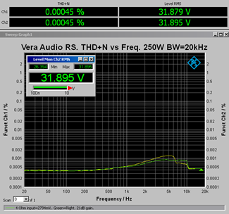

    Jeg har gjort målinger av THD+N vs frekvens på den nye Vera Audio RS P150/600. Denne er basert på Purifi's nye 1ET400A klasse D moduler.
    Målingene er gjort med båndbredde på 20kHz og ved effekter på 1W, 10W, 50W, 200W og 250W. Alle effekter med begge kanaler drevet samtidig med last på 4 Ohm.
    Man ser at forvrengningen stiger opp til rundt 0,001% ved 5-6kHz når effekten passerer 50W.
    250W er like under det som forsterkeren kan levere før forvrengningen begynner å stige en del rundt 275W (4 Ohm)

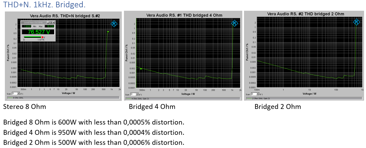

    Litt mer spesifikasjonen av P150/600 RS.
    Kontinuerlig effekt
    Stereo, begge kanaler i drift i 8Ω
    220W med maksimalt 1% THD+N
    180W med maksimalt 0,1% THD+N
    140W med maksimalt 0,0005% THD+N
    Stereo, begge kanaler i drift i 4Ω
    420W med maksimalt 1% THD+N
    340W med maksimalt 0,01% THD+N
    270W med maksimalt 0,0007% THD+N
    Brokoblet 8Ω
    800W med maksimalt 1% THD+N
    680W med maksimalt 0,1% THD+N
    600W med maksimalt 0,0005% THD+N
    Brokoblet 4Ω
    920W med maksimalt 1% THD+N
    900W med maksimalt 0,0007% THD+N
