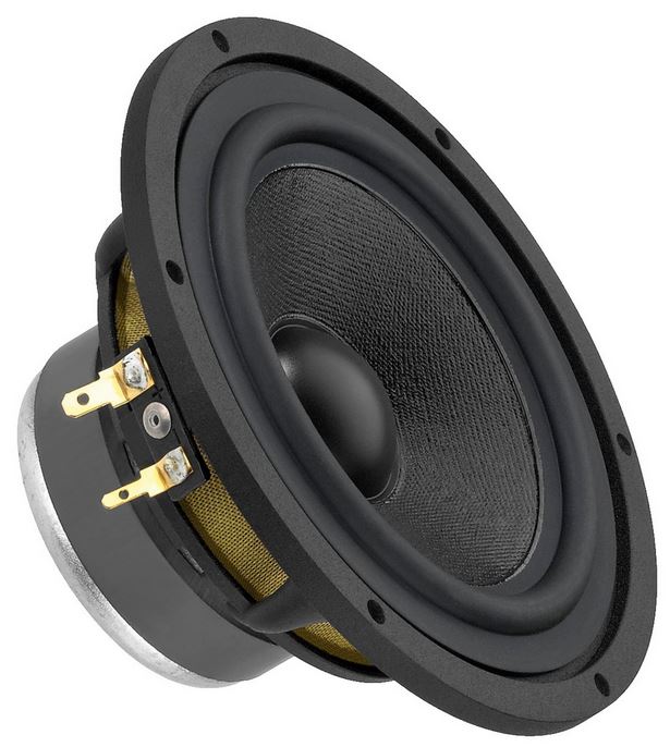

    Duelund var glad for Monacor SPH-130 og lavede med dem samt SSD2905-9300 eller Vifa XT en tilnærmet D´Appollito konstruktion ("Duelund_MTM" på denne side: DIY articles | Duelund Coherent Audio )
    Enheden ses her modificeret med dobbeltmagnet, udluftet spider, skumbølge og anden centerdome:
    Den færdige højttaler:
    Lavede også en gulvstående version med 6" Focal-enheder, som jeg desværre ikke kender navnet på (Drossel:))?:
    - eller Monacor SPH-145HQ (brugt (lettere modificeret) af Modifix i ombygningen af Sven Palvig´s Duelundhøjttalere): http://www.hifisentralen.no/forumet...terkere-etc/71205-mit-ha-jtalerprojekt-8.html
    "Hi-fi test.de" har en frekvensmåling af den hér ifm test af byggesættet Monacor LS 5/19: Test Lautsprecherbausätze - Monacor LS 5/19 - Bildergalerie - Bild 6

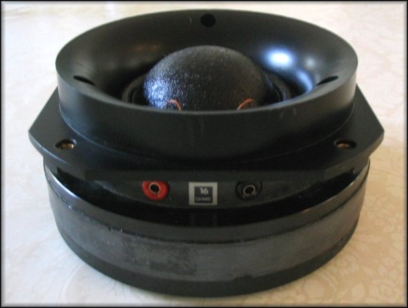

    ATC's
    SM75-150.Verdens beste dynamiske mellomtone.
