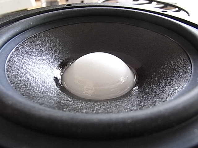

    Her er et billede af den af Modifix omtalte mellemtone enhed, som sidder i mine front højttalere. Det er før der smøres gummiagtig tagdækningsmasse på.
    Det er en fabelagtig enhed, og nu er Modifix i gang med at bygge for mig igen.

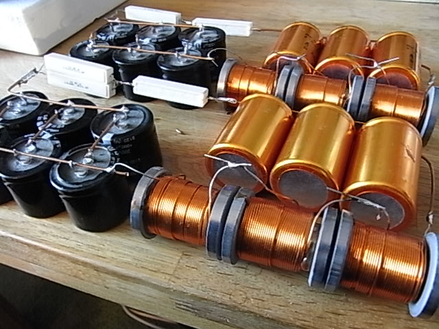

    Tak Sven, der er nye billeder i posten .. Det kan altid betale sig at fremme en ren impedanskurve og at polere på den elektriske fase i samme åndedrag. Dette sæt komponenter er desværre bare snakket væk af en masse højttalerproducenter, der ser en fordel ved at bygge billigere, uden megen anden kvalitet, end en smuk finér. Det er lige meget om man spiller passivt eller aktivt. Enhederne bør stadig kompenseres for egne unoder så forstærkeren ser en sund belastning. Hver enhed fortjener i gennemsnit 5 komponentværdier, til en sund kompensation. Bla. har jeg lavet et par kredse til den passive bas i Martin Logans Sequel II og jeg tvivler på, at den stolte ejer nogensinde piller dem af igen.
    Vis vedlegget 334707
    Helt i tråd med #102 - 105, Fix - godt dere er enige med oss! :D Det er lov å være dansk - hos Sluket!
    Er dette et RLC serie filter for demping av resonans som man normalt bruker på diskanter?
    Da blir altså verdiene på kondensatorene svært høye?
    Hvis ja, så demper dette membranvandringen ved mellomtonen/bassens fs?
    Og igjen, vil det ha noe for seg i kombinasjon med aktiv deling (samme spm igjen)?
    Mener også at Oblivion forklarte meg at dette var lurt selv om ingen andre gjør det.
