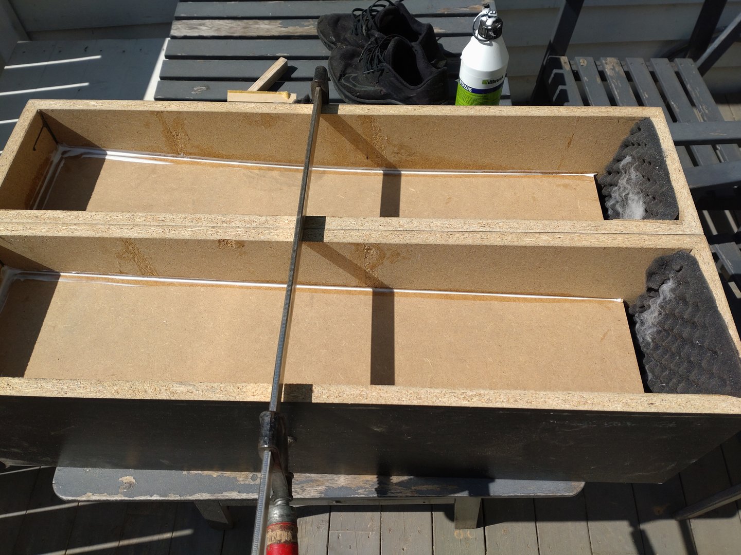

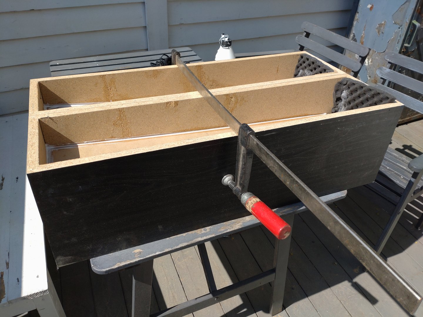

    Nå leker jeg litt med C17 i transflex kasser. Kuttet fronten av to gamle Dali 104. Traff godt med den innvendige tl linja som ender opp i orginalt bassrefleksrør. Spiller nydelig tørr å fin bass. Skal forske litt mer på b.r. rør , filter og diskant. Nå spiller det med ett enkelt 6db filter med imp. korreksjon i bassen og 6db filter på diskant. 0.44mH og 8.2uf.

    Veldig bra, men ikke like bra som din konstruksjon.
    har mer dyp bass denne transsion linjene, , tror kanalen er bortimot 2,5m lang, men mer dynamikk/smekk, letthet i midbassen på H6 klonene.
