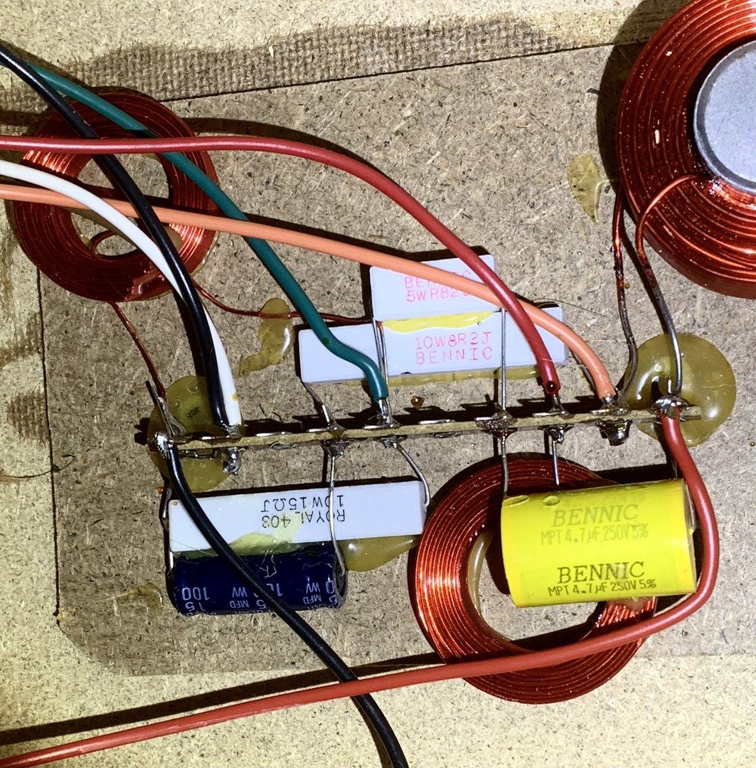

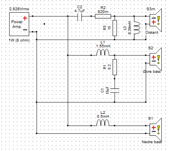

    Ble spolene løsnet før de ble målt ?

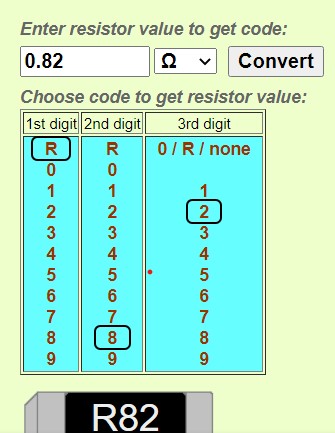

    Har jeg tolket skissen din rett? Jeg vil tro at påskriften "R82" på R2 betyr 0,82 ohm, ikke 82 ohm. Kan du re-sjekke diskantfasen? Får "hull" ved positiv polaritet?
    Spole L3 skal til jord? C2 (4,7uF) og R2 (0,82 ohm) er jo modne for oppgradering.
    Det er svært tykk baffel på QLN, mulig det er en fordel å grade utsparingen på innsiden.

    Skal sjekke. Men nå lager jeg høne i fløte-soya-appelsinsaus med persillerot, brokkoli og stekte poteter mens jeg spiser taffelstiks, tar et par camapari tonic og spiller Mozarts Fagottkonsert :)
    Loddet ikke ut spolene nei. Trangt.
    Men kom gjerne og lån dem:)

    Hva blir konsekvensen av å plassere LPaden før spolen på diskanten?
    Og kjenner du diskanten? Jeg synes den var bra.
    W.Sand
    02.05.2012
    3.261
    4.947
    moelv
    Konsekvensen ligger i utfall av verdier ved beregningen av diskantfilteret, har ikke sett denne plasseringen før. Hvilken diskant er det?

    Ser du de du trenger av info fra bildet her?

    På bildet så ser det ut som det er grønn leder som går til diskant. 2.ordens med l pad. Ser ikke noe spole i paralell.?
    cbarth1
    24.08.2012
    2.233
    2.520
    Arendal
    Stusser litt på at det er nederste C17 som spiller mellomtone...
    6bm8
    05.01.2005
    2.034
    651
    Gressvik/Fredrikstad
    Jeg har ikke peiling, men det burde være oransje leder til nederste basselement? Rart vist det er nederste som spiller mellombass.
    Stusset litt over at 0,29mH henger, jeg huket den til neg. i diagrammet for sjekk.

    Grønn er pluss på diskanten. Noe mer som skal sjekkes? :)
