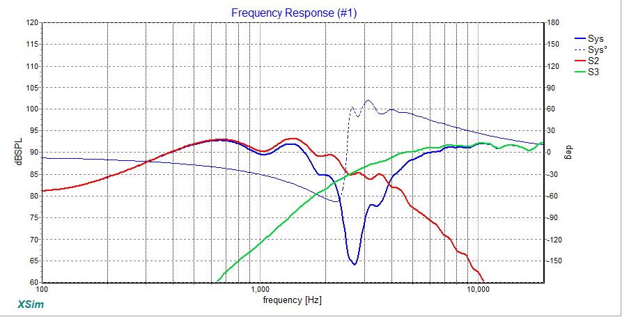

    Leker meg med XSim og har kanskje funnet noe fornuftig å bruke til D27TG-35 diskant i Dali 104. Litt å gjøre mens jeg ser an økonomien til et DXT-prosjekt :) Fikk frd-fil til C17 av hornlyd, var litt høyt nivå på den så jeg har lagt inn en demping på det i XSim. Originalfilteret ser ut som det deler på rundt 3.5KHz når jeg legger inn de samme komponentene, denne diskanten klarer lavere så jeg har lagt meg rundt 2.5-2.6KHz.
    Reversert fase:

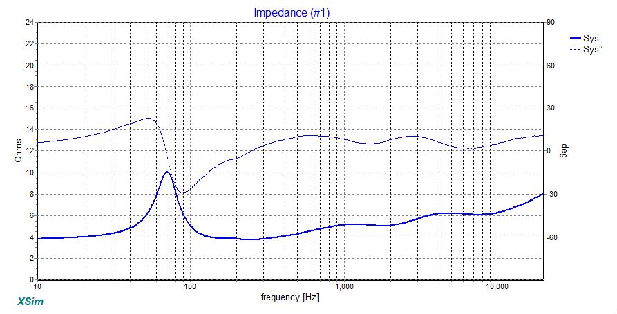

    Og relativt snill impedansekurve:
    Da må jeg bare lodde sammen noe og teste mot det originale filteret. Jeg har bare en kjip USB-mikrofon men kan i alle fall se forskjellene mellom dem.

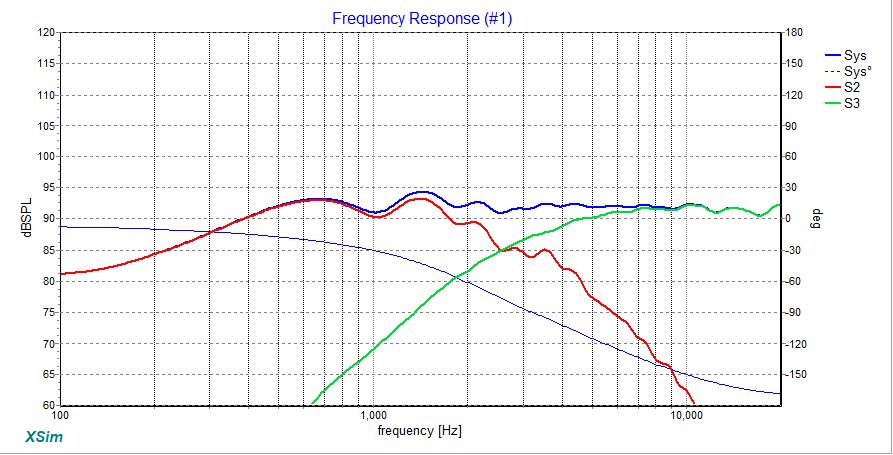

    Ingen stor forskjell visuelt på målingene, men syns det låter litt ryddigere oppover i diskanten med det nye filteret. Dette deler litt lavere og brattere så det hjelper kanskje. Jeg har bare målt med en billig-mikk med litt rar respons på, så jeg må få lånt meg noe bedre.

    Det ser bra ut! Er dette basert på cbarth1s filter eller Hornlyds DXT-filter?
    Tymphany D27TG-35-06 ser ut til å være en av de beste budsjettdiskantene, basert på anmeldelser.
    fuzzroffe
    08.01.2020
    330
    437
    Jeg har nok lånt litt ideer, men aller mest sittet noen timer med XSim og bare prøvd masse forskjellig helt til det så greit ut. Det ligger vel en 7-8 revisjoner på pc-en som heter noe med "bruk" eller "final" :D

    Nei, den skal kobles i fase, jeg tok bare bildet mens jeg kikket litt på frekvenskurvene. Sjekket fase med REW også for sikkerhets skyld :)
    Vis vedlegget 792216
    Reversert fase:
    Vis vedlegget 792217
    Vis vedlegget 792218
    Jeg er på ingen måte dreven med simulering men for meg ser det ut som at:
    Dippen er dyp nok men for bred
    Den tynne fasestreken skal være vinkelrett opp og ned
    Du har ikke bra nok nivå nedover og da vil nok impedansen endre seg
    Ellers er det i og for seg ikke så gæærnt og lytting må til :)
    cbarth1
    24.08.2012
    2.230
    2.512
    Arendal
    Det er vel for å beholde følsomheten, litt ala standard 104 filter bare med litt lavere delefrekvens. Dippen er bred pga at det er brukt nokså slake filtere. Jo steilere filter jo "smalere" vil dippen bli. Jo dypere dippen er ved delefrekvens jo bedre er fasen ved delefrekvens. Men ville alikevel sett på "phase-tracking" over og under delefrekvens. Har du mulighet for å legge de "oppå" hverandre? Hvis de følger hverandre godt i minimum en oktav over og delefrekvens så ser dette meget bra ut imo...

    Hva mener du med å legge dem oppå hverandre?
    cbarth1
    24.08.2012
    2.230
    2.512
    Arendal
    For å sjekke phase-tracking. Ett eksempel her er Audioexcite Revelation Two:
