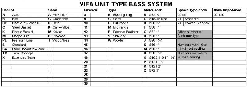

    Den har samme "frontplata", men ikke coated. LV driverne har enda større magnet og er nok 8 ohm for å paralellkobling.
    Hvis man bruker tabellen til Troels Gravesen så ville vel LV driveren bli kalt C17WO xx 08, mens din er C17WH 00 06.
    Vis vedlegget 583268
    OK
    Min måling mot Dali driverne visste noe mindre nivå i bassen. Men jeg vet at WH driverne som har blitt brukt i de fleste klonene også var sånn. I og med at LV har enda større magnet så må jo det også ha gått utover nivået i forhold til Dali driverne?

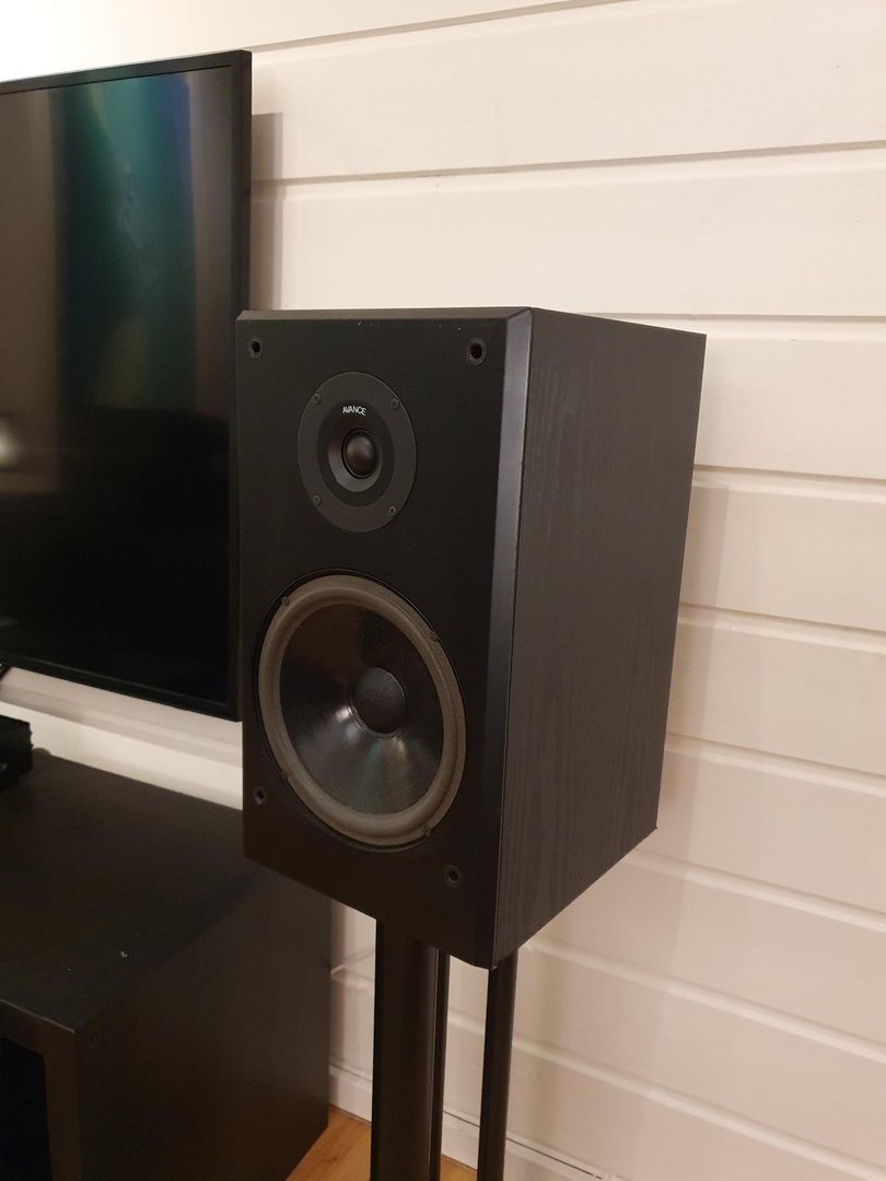

    Kjøpte et par Dali 104 på finn hvor bilder og tekst viser inntrykte støvhetter. Ellers skulle de spille flott.
    Støvhetter er normalt lett å ordne. Drivere er C17WG-66 8 ohm. Tweeter er D26TG-05 (6 ohm).
    Høyttaler ble levert på en adresse i Oslo hos en bekjent etter grei kommunikasjon.
    Nærmere gransking viser at 3 av 4 skumoppheng er revnet og løsnet, noe som umulig kan ha vært uhørbart.
    Selger har ikke gitt respons på moderasjon. Total kostnad med oppheng vil beløpe seg på et langt dyrere eksemplarer eks arbeider.

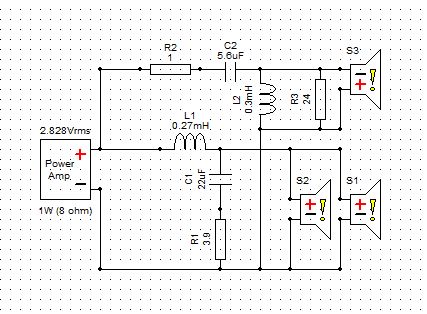

    Vel, her er Dali 104 filteret (lite forbehold om tweeter polaritet):

    Så kjipt! Det koster litt om du skal ha folk til å bytte de opphengene. De er litt knotete på Daliene for de er festet på baksiden av membranen. Det tar enda lengre tid...
    Supert med filtertegning på Dali 104.

    Vis vedlegget 583578 [/QUOTE]
    Skjønner hvorfor, men likte ikke det lavpassfilteret...
    Vil tro fasen på diskanten skal snues i forhold til tegningen her.

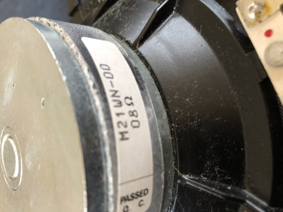

    Beklager litt på siden. Er det noen som kan sitte på et datablad for M21CN-00?
    M21 med skumkanter og ingen coating av membran.

    Den har jeg aldri hørt om. Hva slags høyttalere stammer de fra?
    Jeg er rimelig sikker på at du ikke kan bruke det filteret. Det er ingen av M21 modellene som har lignende respons til C20. I tillegg har de versjonene uten coating en mer stigende response oppover i frekvens. Men de er som regel veldig jevne og uten oppbrytninger, så de er stort sett enkle å få til.

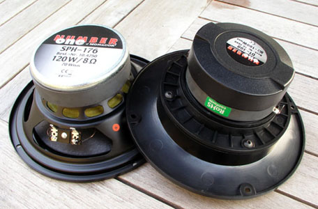

    Er det Monacor diskant/waveguide du har?
    pekaill
    16.10.2011
    1.675
    1.115
    Averøy
    Monacor DT300 med waveguide.

    Da er du sikkert kjent med modifikasjonen av DT-300 diskanten ?
    Ref Troels guide i C17 prosjektet: Filt-ring på polstykket, fjerne magnetisk olje.
