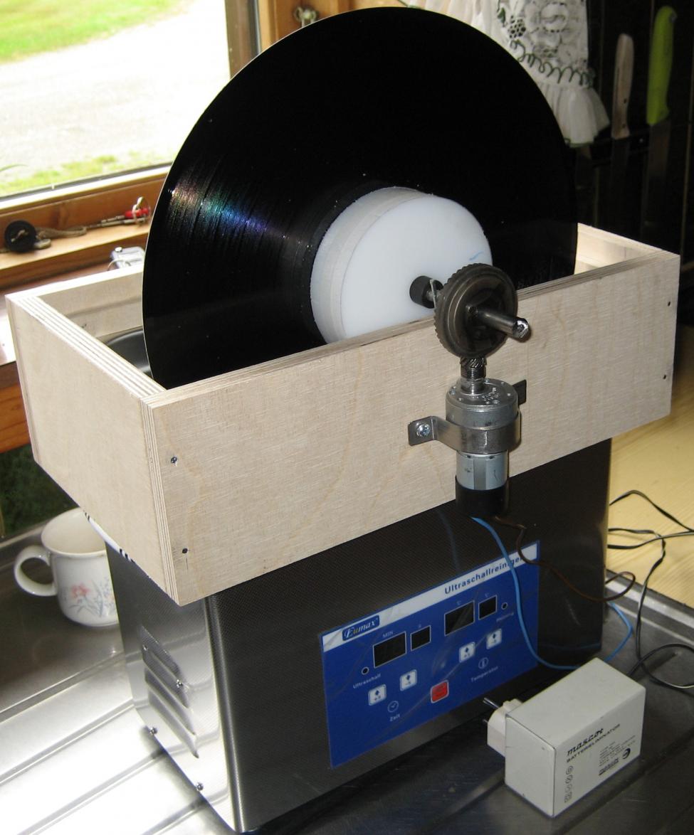

    Hei
    Takk for tilbakemeldinger, flott å ta med seg.
    Ramma har et innvendig mål på 329x182mm. Den er 147mm høy. Ramma hviler på håndtaka til vaskeren med titt tynn gummi mellom. Det gjør at den kan lett løftes opp.
    Sporet til akslingen er 35mm dyp og midt på langsidene. Ramma er laget av 4mm plexiglass fra biltema. Hastighetsreg. er festet til en plexglassbit som jeg har bøyd 90 grader med en varmepistol og limt til ramma.

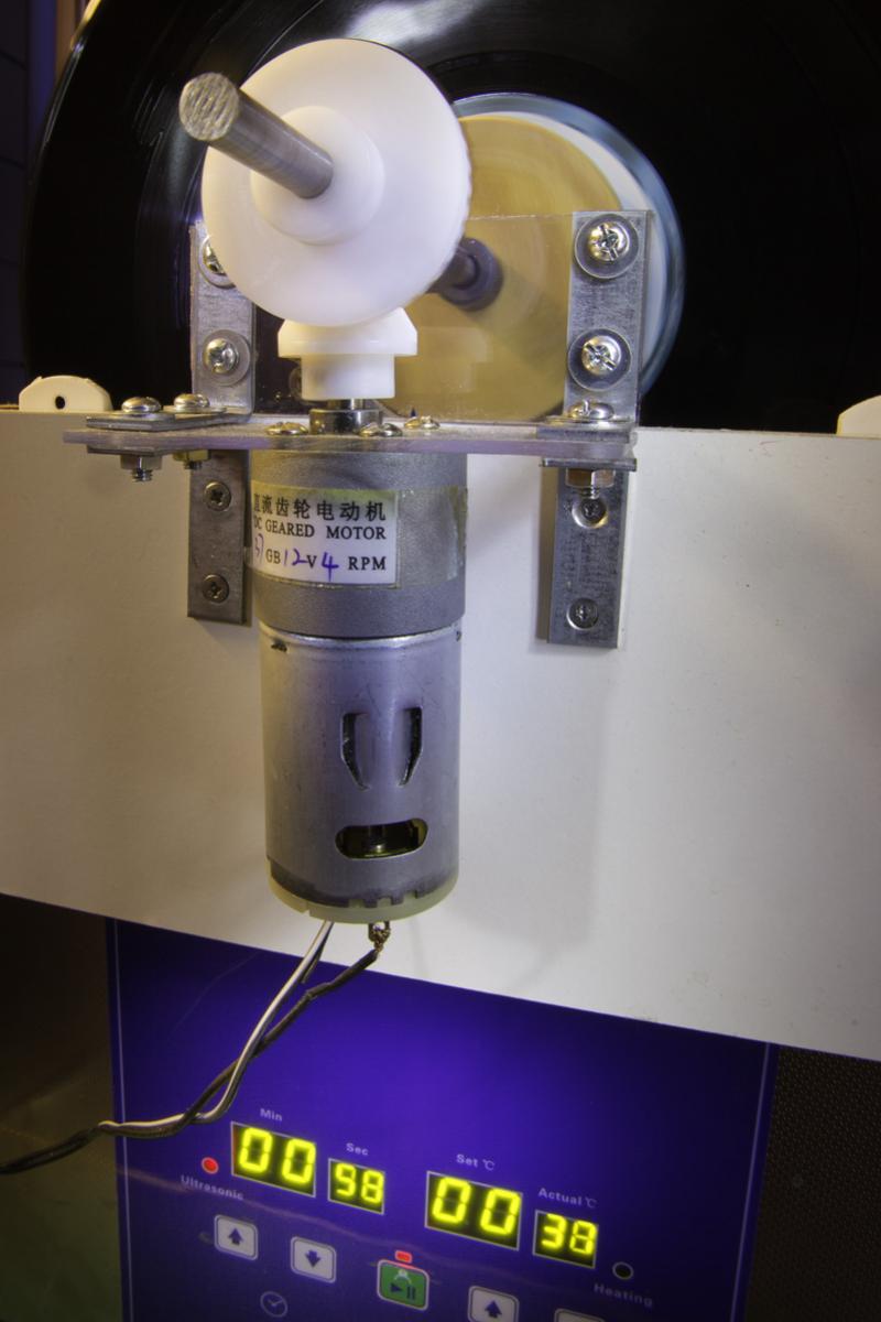

    Motor har jeg limt til motorfestet som igjen er skrudd til ramma. Det gjør at jeg kan regulere den litt slik at drevene passe sammen. Brukt vanlig hurtigepoxylim

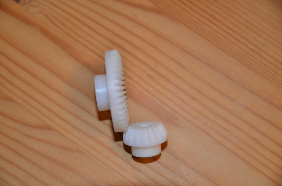

    Drevene har jeg festet til akslingene med 3mm setskrue kjøp på biltema.
    Scrooge;
    Nylondrevene er kjøpt hos no.rs-online.com
    De har mye dipper til diy

    Her er varenr, en for hvert "hjul"
    Det kan kanskje være noe kranglete å handle derfra som privatperson.
    Varenr 521-6121
    DELRIN BEVEL 1.0, 40
    Varenr 521-6137
    DELRIN BEVEL 1.0, 20

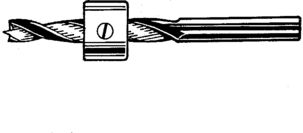

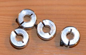

    Vurderer å anskaffe en vasker. Har lest hele tråden men trenger litt hjelp da jeg har litt mange tommeltotter. Stemmer det at diameter på akslingen skal være 7 mm?
    På akslingen må det settes på noen form for 'stoppere'. Vet ikke hva de heter men hvor får jeg fatt i de? - ebay?
    (se bilde over som jeg har lånt fra kneef)
    Antonsen
    09.04.2010
    4.878
    5.500
    Hvittingfoss
    Må være 7mm ja.
    Jeg bruker membrannippler som stopper. Kan fåeshos elektroforhandlere. Sikkert Clas o.l. Også.

    Nå er vaskeren min ankommet Lillehammer. Alle delene untatt selve ramma var lagd på forhånd så hele løsningen var skrudd sammen på under to timer etter ankomst!
    Scrooge
    07.11.2008
    3.008
    1.129
    Så bra, gratulerer! :)
    Den vasker helt sikkert like bra som de jeg lager, men samtidig må jeg jo få lov til å si at den nok mangler en og annen detalj, i forhold. :rolleyes:
    Hensikten er jo til syvende og sist rene plater, og det får du garantert!
    Regner med at du reduserer driftsspenningen (nominelt 12v?) på motoren litt, for å få ned rotasjonshastigheten på platene?
    Ideelt sett bør jo disse bruke et sted mellom fire og fem minutter pr omdreining.
    Med fire omdr / minutt på motoren, med det relativt beskjedne utvekslingforholdet mot drevet på platespindelen, ser jeg for meg at det kanskje kan bli litt vanskelig?

    Hei
    Jeg har tenkt til å ombygge min vasker da den gamle konstruksjonen ble for dårlig, og gjorde til at vaskeren ikke blir brukt - har fortsatt mange plater å gå igjennom og med gruppekjøpet av innecovere på forumet er det på tide å få ut fingeren...
    Har fått gode tips av Gemini13 angående motor, har tenkt til å kopiere hans konstruksjon - men hadde håpet kanskje at Kina produkter er billigere og bra nok iforhold til elfa, er jo ikke de tyngste jobbene dette skal brukes til.
    Har kikket på en av disse to motorene, samt en hastighetskontroller - er jeg på sporet av noe her?
    Nice (and minimal) work! I would like to follow your design.
    I've found a 40 teeth bevel but with maximum hole of 6 mm. Did you find one with a 7 mm hole or you enlarged the hole with a drill?
