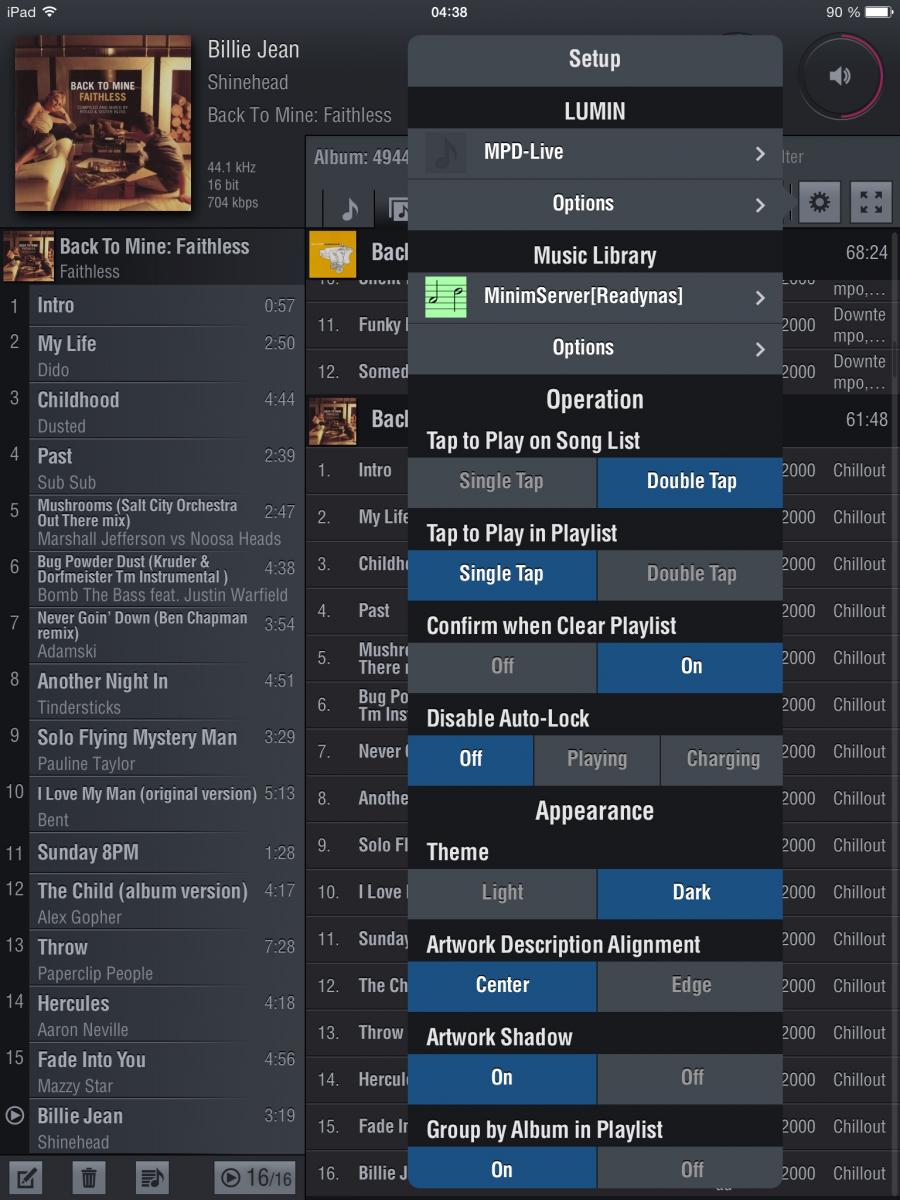

    Ellers har jeg eksperimentert litt med å bruke MPD som upnp-render via upmpdcli. Som skjermbildet av Lumin-appen viser, fungerer dette bortimot utmerket, det eneste er at upnp radio støttes ikke enda også er det et par småbugs som jeg har rapportert til utvikler. Betatester litt siste versjon som må kompileres for hånd, den støtter nå openhome aka Linn sin pnp-utvidelse slik at upnp-render støtter lokal spilleliste. Mao betyr det at man kan legge til et abum på 1000 låter, skru av ipaden og det vil fortsatt spille gjennom alle 1000 låtene. Dette gjør at også gapless fungerer. Før måtte man legge til 1 og 1 sang, og det var opp til control point å sette i gang ny sang når nåværende sang tar slutt.
    Lumin appen er by far det beste guiet for musikk jeg har vært borti. Muligens kan Jremote sammen med Jriver som upnp-proxy matche dette, men det krever som sagt at JRiver kjører. Den cacher alt slik at man ikke må manøvrere seg gjennom de typiske upnp katalog-visningene over album/artister etc. Men fungerer som et native gui, komplett med native søk-funksjonalitet og f.eks at man trykke på en fil i en playlist, og få albumet, alle album fra artister. Den bruker også album artist i listview istedet for kun artist, støtter hi-rez albumart. Den gjør det meste riktig rett og slett.
    Bruker Minimserver som upnp server som fungerer meget bra til tross for at den er basert på java. Er også smart når det gjelder albumart, leter først etter embedded albumart så folder.jpg/Folder.jpg, cover.jpg etc. Den resampler ikke album art, så det er fritt fram for å bruke 2000x2000 pixler albumart..
    Twonky 7.3 er også ganske OK og krever ikke java, og støtter også DSD i siste utgave.
    Skjønner også at Lumin sin app er å foretrekke for de som f.eks bruker Linn DS. Det der songbook/kinsky opplegget til Linn er helt håpløst, så all kudos for Lumin som ikke låser softwaren deres til kun deres spillere. (den er attpåtil gratis)
