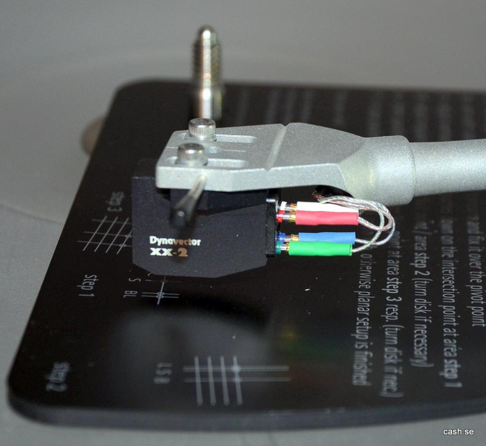

    På Scoutmaster med JMW 10.5i arm som jeg overtagit fra min bortgångne venn har jeg prøvd Feickert protractor, ettersom den org jiggen ikke finnes lenger.
    Her blev jeg litt forundret over mounting distance på armen? Feickert viser 255mm noe som ikke stemmer med info fra nett som jeg funnit!
    10.5i skall ha 262mm ev 258 som noen skriver på nett? en 10.5 skall ha 250mm så her er det noe mittmellan?
    VPI Tonearm Geometry Analysis - Vinyl Engine
    Før meg virker det som armbase er fast i sin posisjon, det går ikke og justere mounting distance? er så fallet eller har jeg misset noen her?
    Overhang blir ganske feil i dette tilfelle!

    Noe sitter igjen. Greia med VPI er at de opererer med geometri som avviker en del fra det vanlige, som Rega gjør det, og sikkert flere andre. Det kan godt være at det er sånn VPI vil ha det. Det trenger slett ikke være 'feil'. Jeg syntes i sin tid at det ble bedre med Feickert enn den medfølgende protraktoren (husker ikke hvilken side jeg brukte).
    Uansett. Armlengde, overheng og offset henger sammen med hverandre og nullpunktene. Får du det til med Feickert og skruene innenfor sporene i headshell, så er det ingen ting å bekymre seg for.

    Takk for du er kjappt på'n Zomby:) jorå får justert inn pu i headshell innafor Feickert's sine nullpunkter, så da får monterings avstand bare vare som det er?
    Z
    Zomby_Woof
    Tror det går helt fint. Ser ut som det er rikelig rom for å flytte bakover i sporene. Litt avvik mellom vinkel på headshell og pickup kan det kanskje bli. Ser snålt ut, men funker fint, i hvert fall på unipivot.

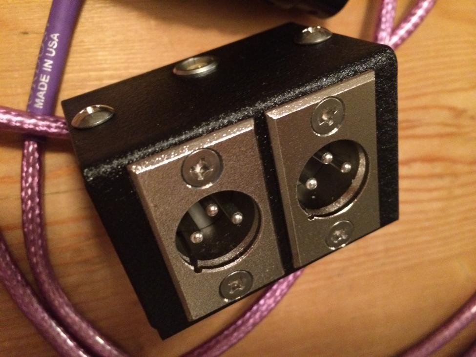

    Postmannen kom nettopp med en VPI XLR Junction Box, og nå er spørsmålet: Hvordan tar jeg av RCA-boksen som sitter på Scoutmasteren nå, og hvordan festes den nye? Jeg trodde skruene skulle være gjennomgående, men det er de åpenbart ikke.
    Noen som har erfaring med dette? Jeg er evig takknemlig for hjelp! :rolleyes:
