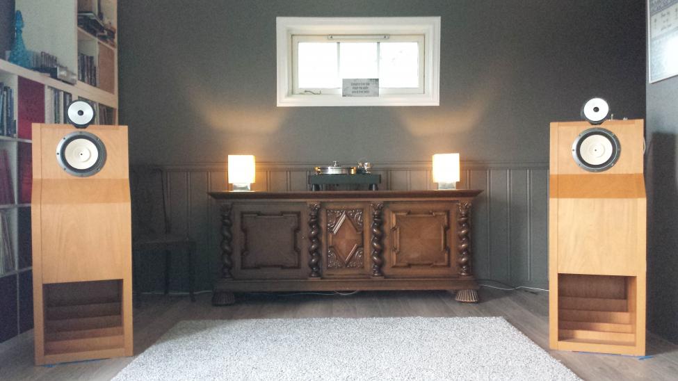

    Lite bilder i tråden for tiden, sjekker at den virker på 45 RPM...tungt og godt.
    og bare så det er sagt; kvaliteten på lyden er mye bedre enn kvaliteten på bilde....
