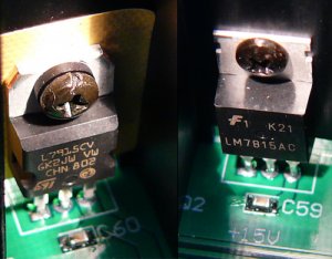

    Litt innmat:
    Hi-rez versjon av samme bilde her.
    Litt tettere på ES9018 chipen:
    Transistorene:
