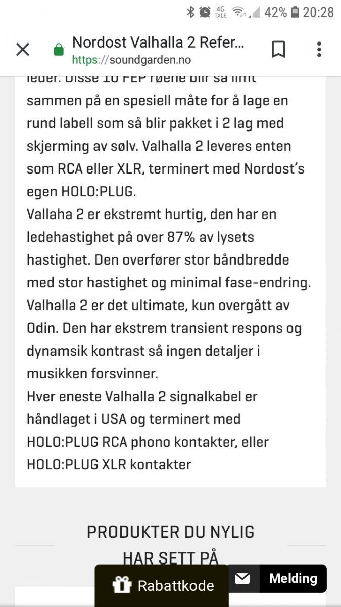

    Kan noen forklare hvordan de måler elektrisk ledefart/strømhastighet i en kabel?
    "Vallaha 2 er ekstremt hurtig, den har en ledehastighet på over 87% av lysets hastighet. "
    Vis vedlegget 546718
    Farten til bølgjefronten i ein kabel v = c/root(epsilom_r), der c er ljosfarten i vakuum og epsilon_r er relativ dielektristetskonstant i isolasjonen. Men kvifor skulle farten til dei elektromagnetiske bølgjene i kabelen ha relevans for ljodkvaliteten? Det spelar vel ingen rolle om ein symfoni vert forsinka med 0.4 ns?
    Nei, nettopp.
    Og ikke sikkert det er noe forskjell i dei korte kablene våre. Tviler på det.
