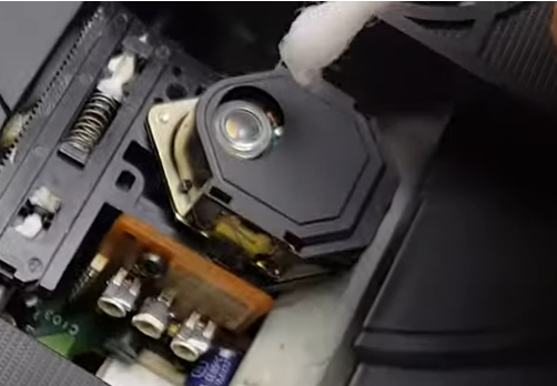

    Dagens dummeste spørgsmål!!!
    Har du prøvet at rense linsen ? Det hjalp på min Denon A11 DVD.
    Spiller som ny igen ;)

    Nej jeg mente bare med en vatpind og isopropanol :)
    Vis vedlegget 1096777
    For å følge opp dette innlegget så har jeg fått byttet laseren. Det hjalp ikke med bare rens dessverre men nå spiller den feilfritt. Dette er jo en kinesisk laser så vi får se hvor lenge den holder. Jobben ble gjort av Wilcom på Karmøy, rimelig og raskt ( når laseren var i hus). Jeg er såpass fornøyd med spilleren at jeg har bestilt en komplett original laser- vet jo ikke hvor lenge det hr å få deler.
