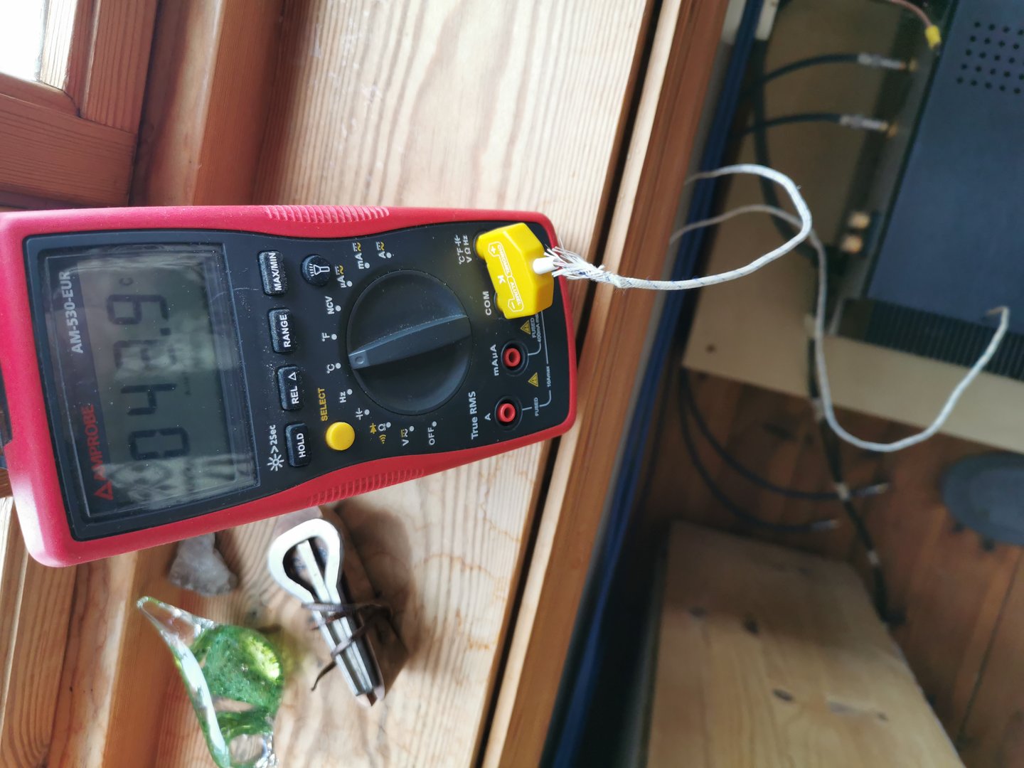

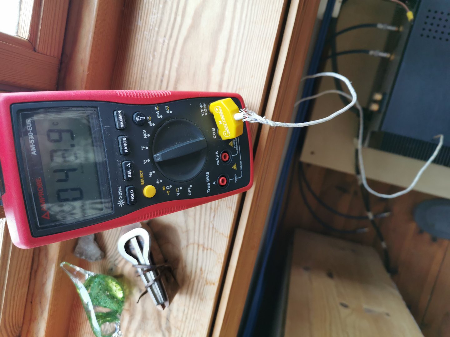

    Har spillt litt men jeg venter på at vinden skal avta litt.
    I går kveld ble det streamer en del tidlig musikk, barokk etc med lav bitrate.
    Det samme nå. Dro på, dvs jeg måtte dra på
    pga gode forhold. Varm fyldig lyd, litt vel myk i bassen. Heed Obelisk DAC egen lyd?
    Så vinyl,Benz Ebony L, på langt nær så varm lyd, men en hel annen kvalitet på bass.
    Og ingen varmgang selv ved tilnærmet fullt pådrag ble det pålagt nær så varmt som tidligere, på tomgang. Noe har skjedd.
    43.9 grader ved godt pådrag vs 46.7 grader som tidligere vist på tomgang. Målte senere også temp til langt opp på 47 tallet på tomgang.
    Ved spilling via dac hadde det ikke vert noe problem å dra på til kl 3 på potmeter

    Ser forøvrig at temperaturen på effekttrinn er sunket enda mer. Den står fremdeles i standby. Får se prøve litt vinyl senere.

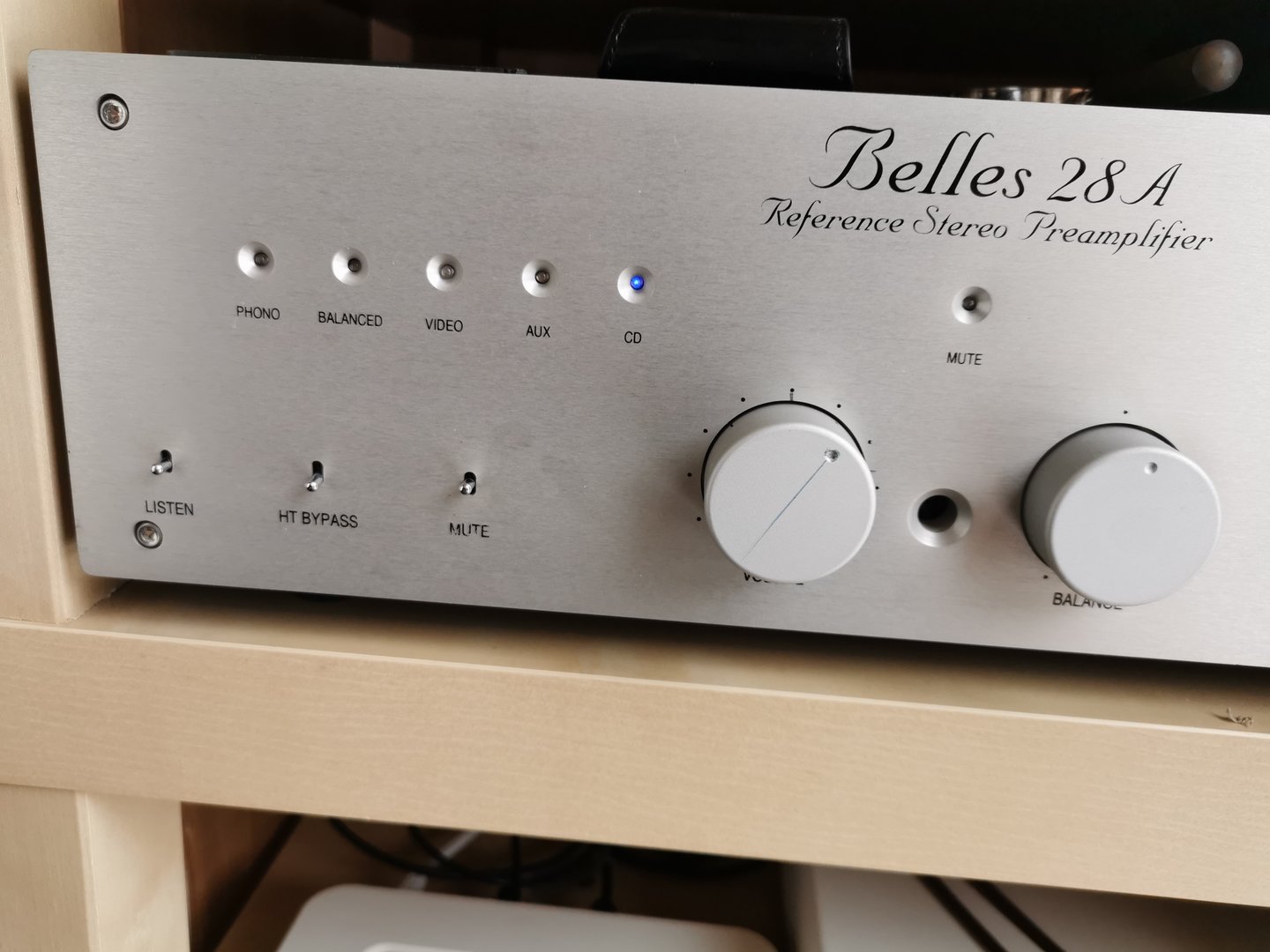

    Ser ikke bra ut dette.
    Så får vi se hva @BebopHifi duger til.
    NAD 701,som integrert og preamp er den ikke bra, men som poweramp er den ok.
    Belles ampen.. kan være selvforskyldt
