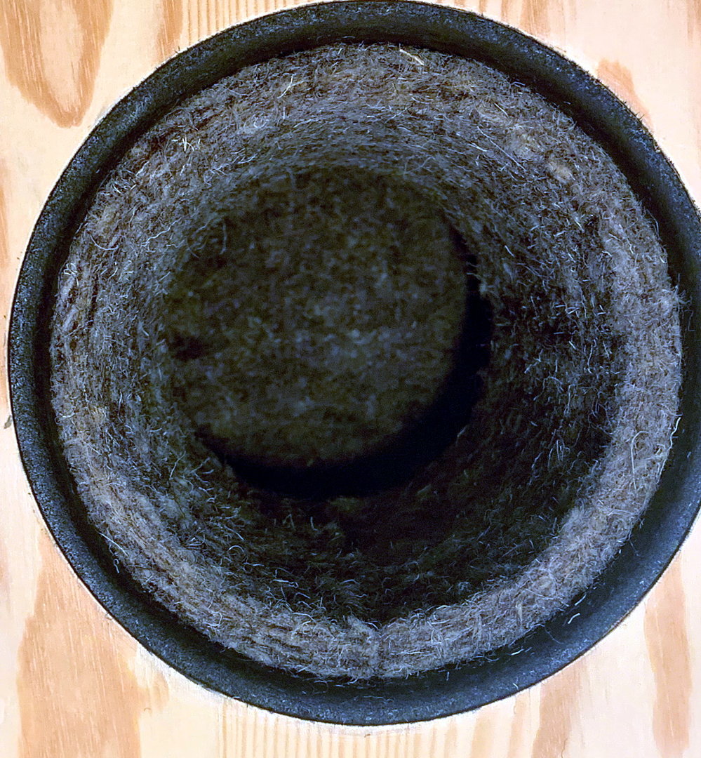

    Saueull i bassporten. For øvrig samme typen ull jeg brukte i kassen. Blir det mer "ull" i lyden? Nope! Det ble veldig synlig i Audiolense. Mer output 30Hz ish...
    Porten var D:15cm og 22cm lang og naken og hade en resonans på 35Hz. Nå er den 12,5 og ca 30Hz.
    Sånn lyttemessig ble også mellomtonen berørt. Den ble mer "alende" og naken. Mer "interessant", for å si det sånn.
    Denne "krøllen" skal ikke ut igjen!

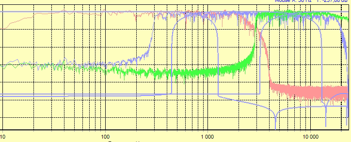

    Deler nå på 750Hz og 6,5Khz. Dette spiller best. Deler ved 1,5 Oktav nede og 2 oktaver over.

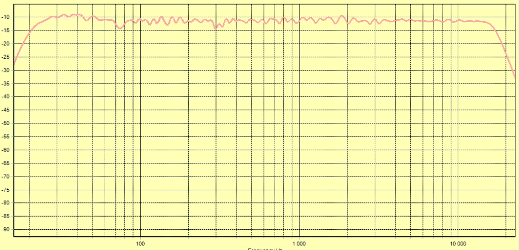

    Har spilt musikk i flere dager og testet et utall av targets. Målinger med dører åpne og lukket, med tilhørende til dels store utslag på målingene. Nå er det på tide med en lyttepause, et pust i bakken og en oppsummering av innstillingene.
    Mulig at disse innstillingene er greie. Noen med kommentarer?

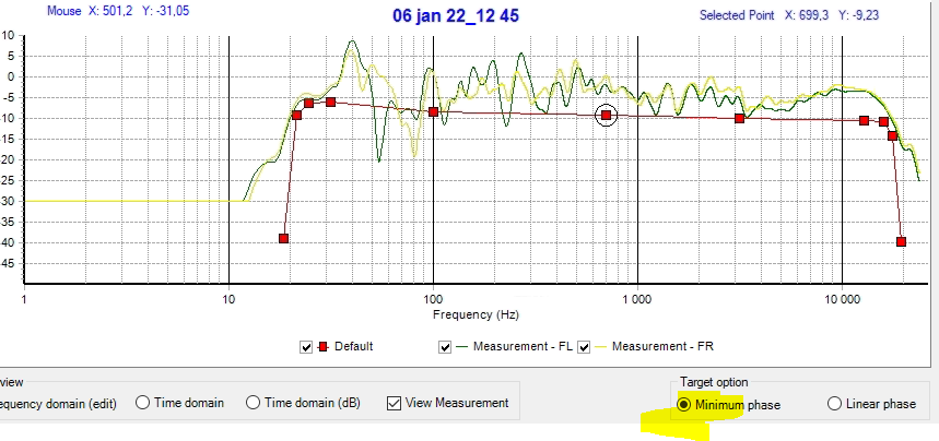

    En targetkurve jeg nå bruker i AL. I de gule områdene får jeg aldri bestemt meg for nivåer. Slår veldig forskjellig ut på innspillingene og typen musikk.
    Usikker på mono i AL. Ser ikke dette direkte i grensesnittet.
    Ser med første øyekast ut til ligne veldig på den jeg bruker, jeg varierer knekkpunktet på overgang bass mid dvs. 80-150 Hz og det utgjør mye i saft og fylde.. Men så et dette med forskjellige innspillinger og finne den gylne middelvei....

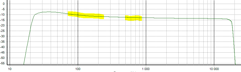

    Måtte endre Target i AL til dette.
    Tenker at dette var en god innvestering. Blir sittende litt her nå!

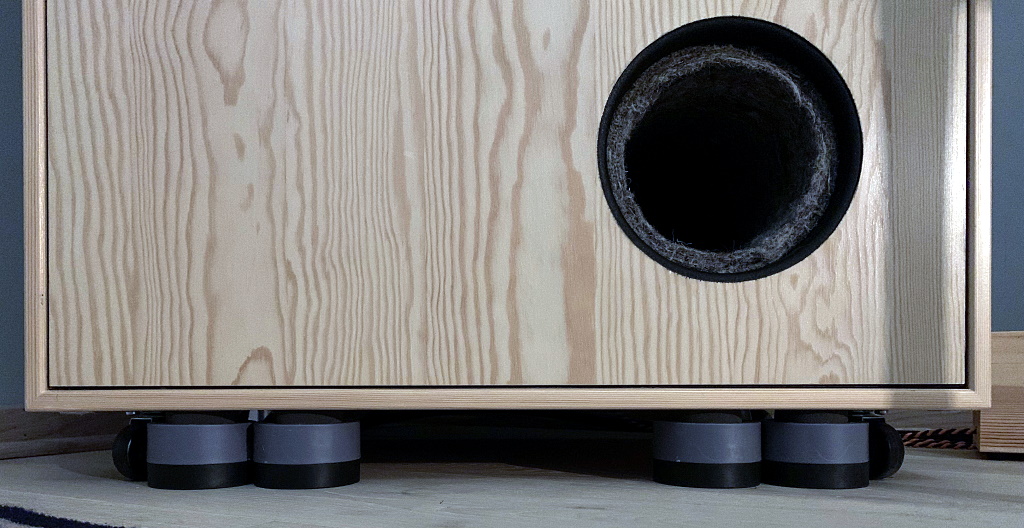

    En ting er i hvert fall sikkert, og det er at underlaget under basskassene er en avgjørende faktor for helheten. Enorme forskjeller i hele lydbildet, spesielt når basselementet skal spille noe oppover i frekvens. 750Hz ish... Store ringvirkninger videre oppover.
    Tester med diverse anordninger. Dette skal jeg bruke tid på. Setter pris på tips!
    De trinsene som står under pt er ekstremt dårlige.

    ...og nå er target'en tilbake til:
    Vis vedlegget 785344

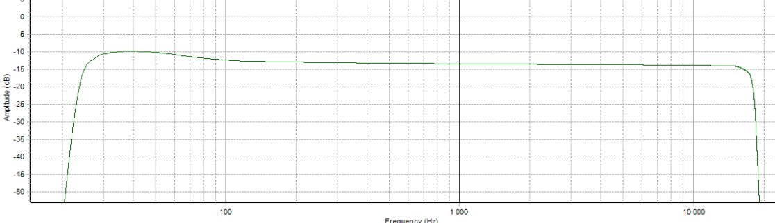

    Nå begynner det å flaske seg skikkelig her. Ganske fantastiske resultater. JBL E145 er et fantastiskt element. Syk bass i kassene mine! :eek:
    Stille når det ikke er noe bass og dramatisk når den kommer. Tommer og basstrenger får en annen mening.
    Åpnet og dynamisk som jeg bare har drømt om. Kan nå "ratte" dette systemet dit jeg vil. Utenkelig uten AL.
    Måling i Audiolense 6.20. JBL E145 / Radian 950PB / Coral H105.
    Vis vedlegget 812066
    det der så helt imponerende ut, full pupp på 30 hz? Og 5 db ned på 20?, hvor høyt kan dette spille uten vreng?
