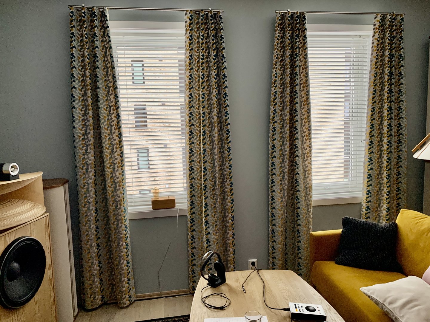

    I går fikk jeg endelig på plass litt tykke gardiner i lytterommet. Helt utrolig hva dette utgjør. Dette ble en helt annen opplevelsene og en vesentlig forbedring. Mellomtonen satt med varme og fokus. Toppen ble mer direkte og integrert. Bassen ble mer soft, men behold stinget. Ble sittende og høre musikk til langt på natt. Magisk! Dette var gøy.
    Vis vedlegget 770883
    Gardiner, les:SceneMolton, er som et kinderegg til Remapris for akustikken i et oppholdsrom på en slik måte at kabler/forsterkere/høyttalere og matching blir overflødige tiltak... (y)
    Finfint med Molton for å dempe HF men du må huske på at det kun demper høyere frekvenser. God idé å sikte på mer bredbåndet demping.
    Den aller jævligste lyden jeg hadde i verkstedet mitt var da jeg fikk gratis en masse svart Molton og dekket alle vegger. Ellers var det kun Rockwool i hjørnene. Resultatet var like lang etterklangstid i mellomtonen som ellers men med null lyd fra rommet i diskanten. Det var veldig snodig å høre på musikk der inne. Man følte at det var et overdempet rom pga kraftig demping av diskanten. Men så låt det veldig rotete siden mellomtonen hadde like mye rombidrag som før.
    Nå er dette et ekstremt eksempel men jeg har hørt tilsvarende i lytterom før hvor man bruker for tynne dempeløsninger over for stort areal.
    Kan du skrive litt om hvordan du dekket alle vegger? Avstand fra vegg til gardin? Avstand fra gardin til gulv og tak? Foldefaktoren du benyttet? Hvordan det funket uten Rockwool? Hvilken type Molton ifm vekt pr. kvadrat? :unsure:
    Avstand vegg til gardin var vel maks 2-3 cm, folder var det ikke så mye av, avstand gulv til tak ca 250cm og så saltak over det.
    Rockwoolen var stablet i hjørnert front som bassabsorbent.
    Moltonen var primært tenkt som et tiltak for å gjøre det mer trivelig på verkstedet ettersom jeg hadde mye morsomt utstyr satt opp og brukte en del tid på å lytte der inne. Gratis var det også.
    Dempetiltak som demper ujevnt i forhold til frekvens kan være værre enn å ikke gjøre noe var det jeg ville frem til. Men klart et par tunge gardiner kan være udelt positivt 😁
