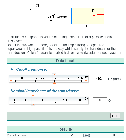

    Med 1 ord. (6db/Oct.) Med 1uF og 8 Ohm HT kommer vel deling bortimot 20K ?
    For 5KHz finner jeg mer at 4uF stemmer.
    Her er det vel bare snak om en kondensator i serie. Som jeg allerede har som beskyttelseskondensator, men den er for stor.

    Ser at det da er mest sikkert å bruke 1uF, som Arne mener!

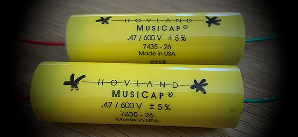

    Jeg har at par .47uF / 600V som er cryo. Hvor havner jeg da for langt opp?

    Det er motstander ?
    Kan ikke tenke meg at du trenger det....
    Sett på kondiser og la Coral stå der de pleier
    Ta ny måling og sjekk resultater etter du har laget filter, der ser du jo om det er søkk i resultat.

    Det er motstander ?

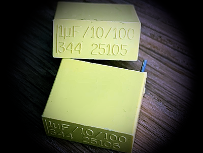

    I know, men tenke i kombinasjon med driver/ cap. etc...
    Eneste jeg har av 1uF er disse og dem holder ikke. :eek:
