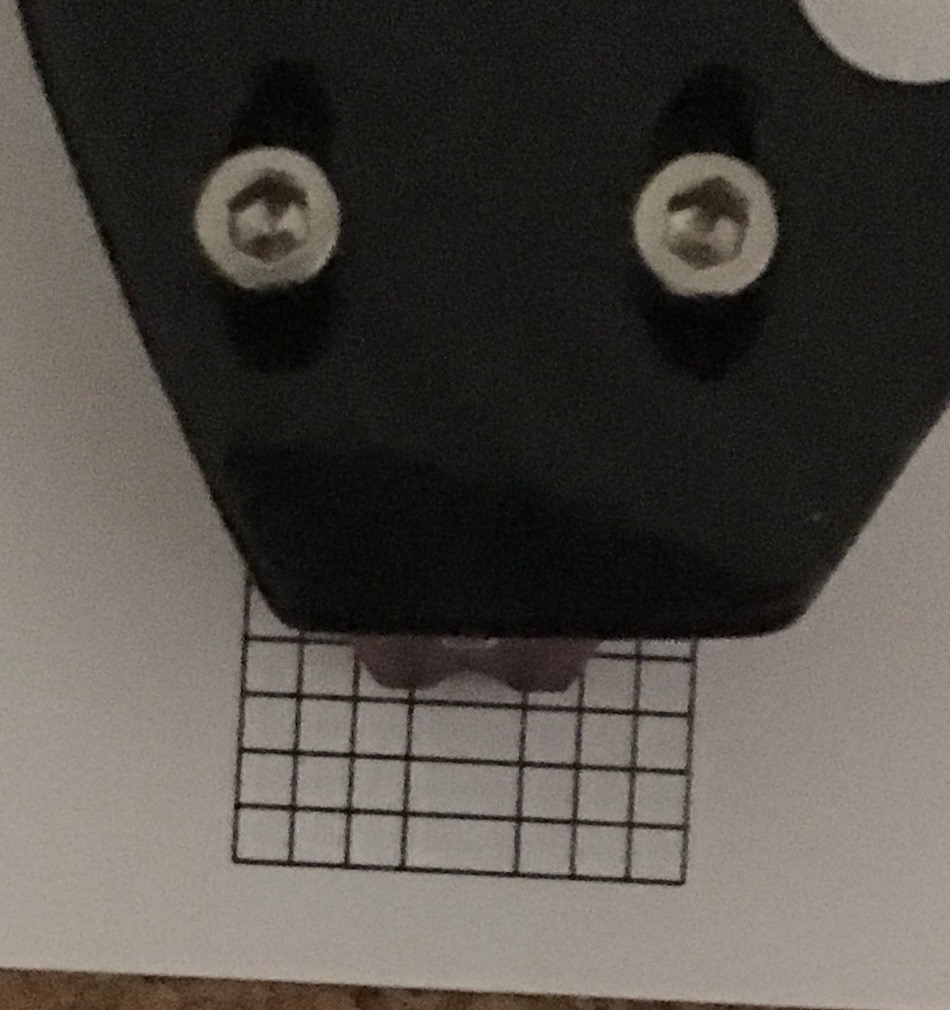

    Hvorfan stiller jeg det?
    det er dette jeg snakker om:
    Nåla står nesten perfekt på krysset, men ovenfra er det da et stykke frem til linjene?
    Det er som det skal være, men kanten på pickuphuset skal være parallell med linjene. Du sikter bare etter linjene når du ser pickupen rett forfra, og ser om de er parallelle. Er de ikke det, må du vri pickupen litt i headshellet. (Egentlig er det nålefanen som skal være parallell med linjene som står 90 grader på disse, men det blir nært nok/bra å sikte etter huset. Å sikte etter nålefanen er temmelig umulig.)
    Det er som det skal være, men kanten på pickuphuset skal være parallell med linjene. (Ehentlig er det nåøefanen som skal være parallell med linjene som står 90 grader på disse, men det blir nært nok/bra.)
    Okey, da er dette i orden da. Kan det være vekten da? Håpet jo at at det var riktig når det stod 18 på vekten, men det er klart at en vekt blir mer nøyaktig.

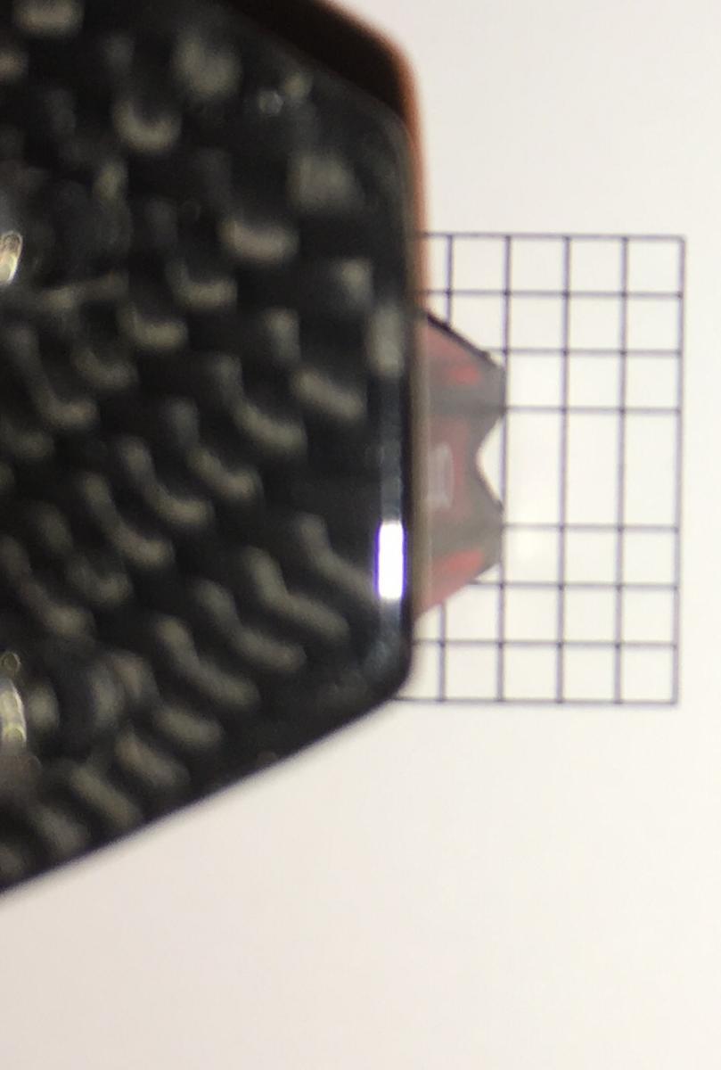

    Det tror jeg er på forrige side?
    uansett, her treffer jo ikke nåla krysset, for jeg flyttet arket bittelitt frem for å se om pickupen gikk parallelt med linjene

    OK. Jeg så på innlegg 19, hadde ikke sett at det ramla inn mange innlegg på side 2.
    Hvis du ikke får dette parallelt når nåla står der den skal er overhenget feil.
    Det er vel parallelt, det er bare det at linjene ikke går rett under pickupen. Altså er linjene litt foran pickupen, og da er det vanskeligere å sjekke om det er parallelt. Jeg flyttet bare arket litt frem for å sjekke.
    Det synes ikke så godt på bildene, for de er tatt litt på skrå, men hvis nåla treffer krysset og pickupen er parallell med linjene i rutemøsteret i begge nullpunktene på protractoren din, er det riktig. Hvis det er riktig i det ene punktet men ikke det andre, må pickupen litt lengre frem eller tilbake i headshellet.
    her har du det igjen Vis vedlegget 348259
    Når du flytter arket frem, roterer du jo rutemønsteret om spindelen. Da blir det feil. Linjene må være parallelle med pickupen når nåla treffer nullpunktet.
    Jeg setter en glasscola på at dette er feilen.
    ...Og husk å sjekke at det stemmer i begge punktene, som sagt.

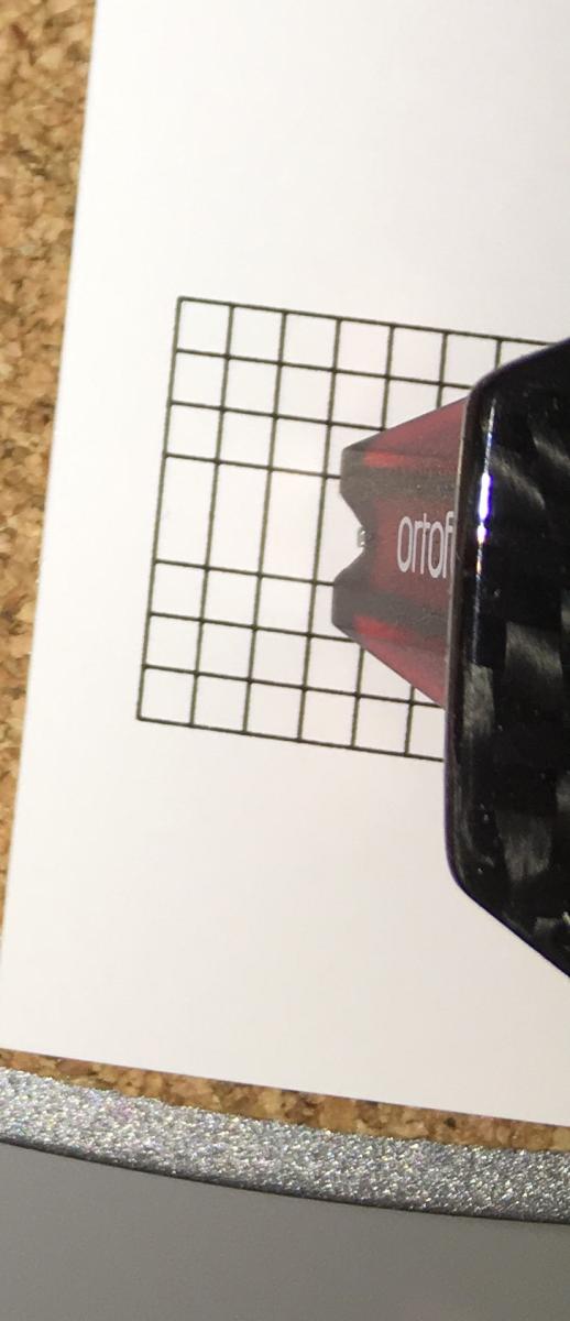

    Ja. Ganske skjevt. Der har du nok problemet.

    På bildene i innlegg 31 ser det ut som at pu heller litt innover slik \ skal jo vere loddrett | slik.Eller blir jeg lurt av bildene.

    19.381
    da tror jeg det ser sånn ut Vis vedlegget 348262
    Om dette bildet viser vinkelen slik den fremstår hos deg når du ser på den rett ovenfra, så må PU vris litt innover slik at det er like langt frem til tverrstreken i forkant av PU-huset på begge sider. Samtidig må du etterjustere PU´n litt i lengderetningen slik at nålen treffer midt i begge 0-punktene.
    OBS! Da skal også vinkelen være lik (like langt frem til tverrstrek på begge sider) både i posisjon ved ytre 0-punkt, som ved indre.
    Glem å kontroller vinklen slik du viste til tidligere ved å forskyve protractoren - da er du ute av vinkel (skulle nesten tro PU´n var satt opp etter en slik metode).

    På det siste bildet ser det OK ut. Er det slik på det andre området på malen også?
    Ellers er jeg enig med dem som foreslår å sjekke stifttrykket. Er det for lavt vil du få forvrengning som du beskriver.
    EDIT: Hvor ble det av det siste bildet sett rett ovenfra? Der så det OK ut.
    Har du sjekket azimuth?
    ??? der ser jaggu skevt ut for meg, slik bildet er tatt er det ulik avstand til linjen foran pickup , på hhv høyre og venstre side av nål
    Dazed
    29.01.2003
    20.554
    7.290
    Okey, så høyresiden skal lenger frem, ikke sant? Vis vedlegget 348263
    ja, men sjekk som sagt at alt stemmer i begge nullpunktene etterpå. Det blir gjerne litt frem og tilbake. ...og som sagt. Hvis det stemmer i det ene, men ikke det andre punktet, må hele pickupen litt frem eller tilbake i headshellet.
    Lykke til. Tipper dette løser problemet.

    Synes du forresten at den ikke ser parallell ut på det siste bildet også? Det er tatt mer ovenfra
